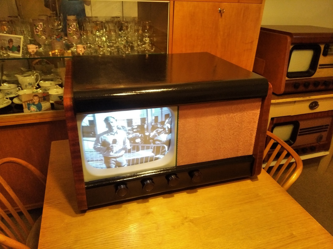

Jinak já též jsem pokročil s mojí skládanou T 4001A upravenou na větší obrazovku. Dokončil jsem opravu skříně, litou masku jsem dopasoval k zakřivení obrazovky a vyrobil jsem novou ozvučnici reproduktoru. Poté jsem televizi poskládal.

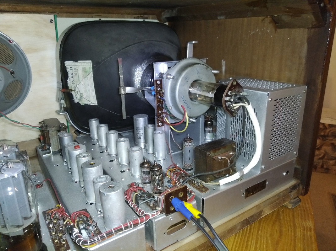

Ještě jsem řešil u této T4001A upravené na větší obrazovku ne úplně dobrou vodorovnou linearitu. Obraz byl na levé straně roztažený a na pravé stažený. Nebylo to nic tragickýho, ale neumožňovalo to rovnoměrné zaostření obrazu po celé ploše. Při nastavení šířky jako na původní obrazovce byla linearita dobrá, až když jsem obraz rozšířil na celou šířku větší obrazovky se šířka zvětšovala více na levé straně.
Po zkoušení všeho možného vč. výměny VN trafa za nový typ s feritovým jádrem jsem dospěl k tomu, že problém byl v základní poučce a to, že za nedostatečnou šířku v levé části obrazu může slabá účinnostní dioda a za nedostatky v pravé polovině může slabá pentoda. V tomto případě nebyla příčinou slabá 6L50tka, ale to, že zvětšením rozkmitu jsem ji dostal mimo optimální pracovní oblast. V okamžiku sepnutí anodový napětí klesá na nízkou úroveň a v tu chvíli už nebyla schopná poskytnou dostatečný anodový proud.
Řešením nakonec, jak nakonec doporučuje dobová literatura, bylo náhrada elektronky 6L50 elektronkou EL36 a současné vypuštění katodového odporu. V mém případě jsem použil ruský ekvivalent této elektronky s označením 6P31S, kterou jsem měl novou nepoužitou. Já jsem do katody zapojil malý odpor 5R6 abych na něm mohl měřit měřit katodový proud. Odpor ve stínící mřížce jsem zvětšil, vzhledem k většímu výkonu nové elektronky, na 13,3 Kohm.
Po těchto úpravách je obraz už krásně lineární, katodový proud pentody dělá 83 mA, proud stínící mřížky 12 mA a záporný napětí na první mřížce je -25V, takže její pracovní podmínky jsou zcela v pořádku.
Navíc už umím měřit vysoké napětí druhé anody obrazovky - získal jsem VN sondu RU30.
Zjistil jsem, že VN u této upravené T4001A dělá 10,65 kV. U standartní T4002A s původní obrazovkou jsem naměřil 8,25 kV.
