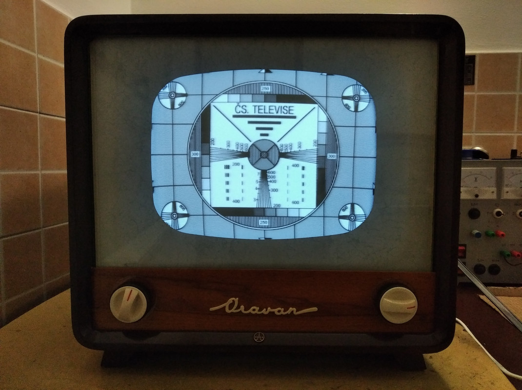

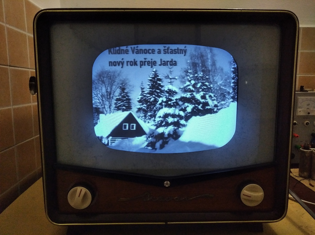

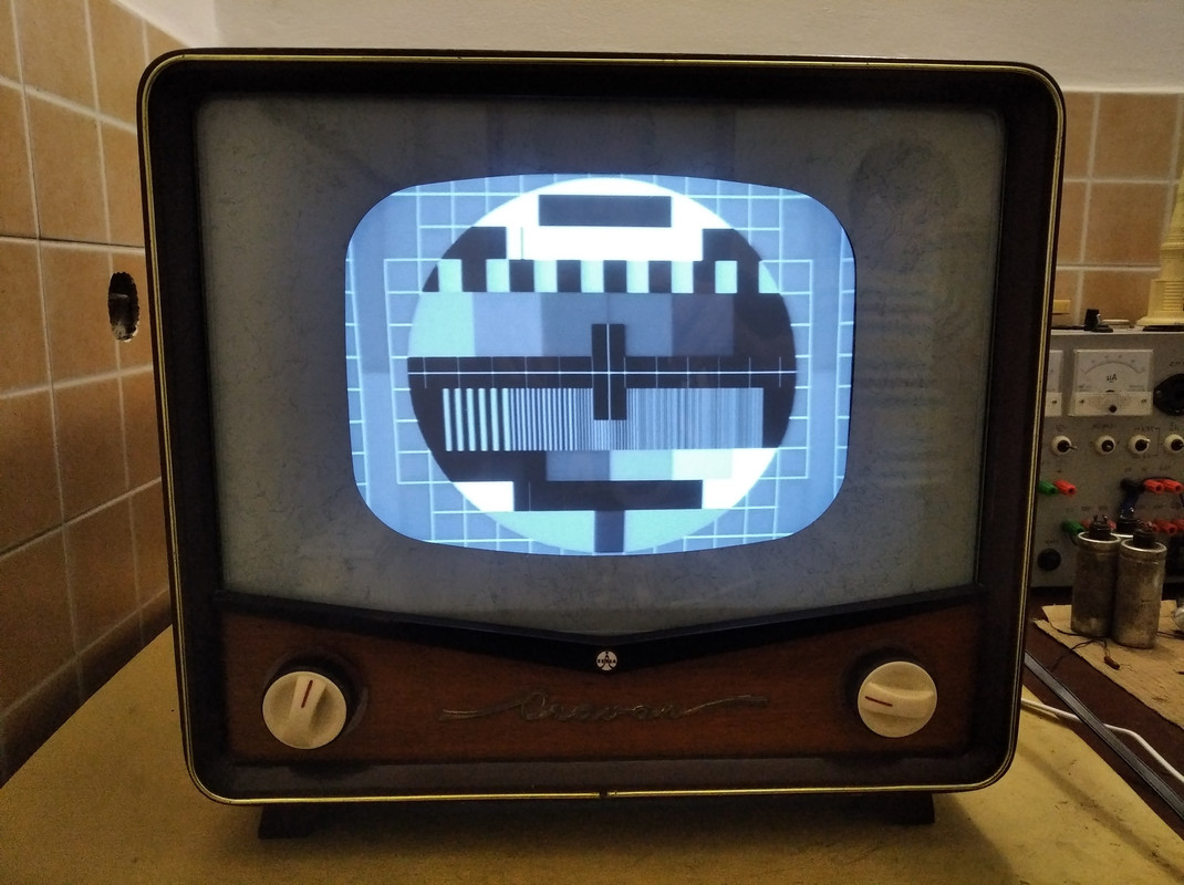

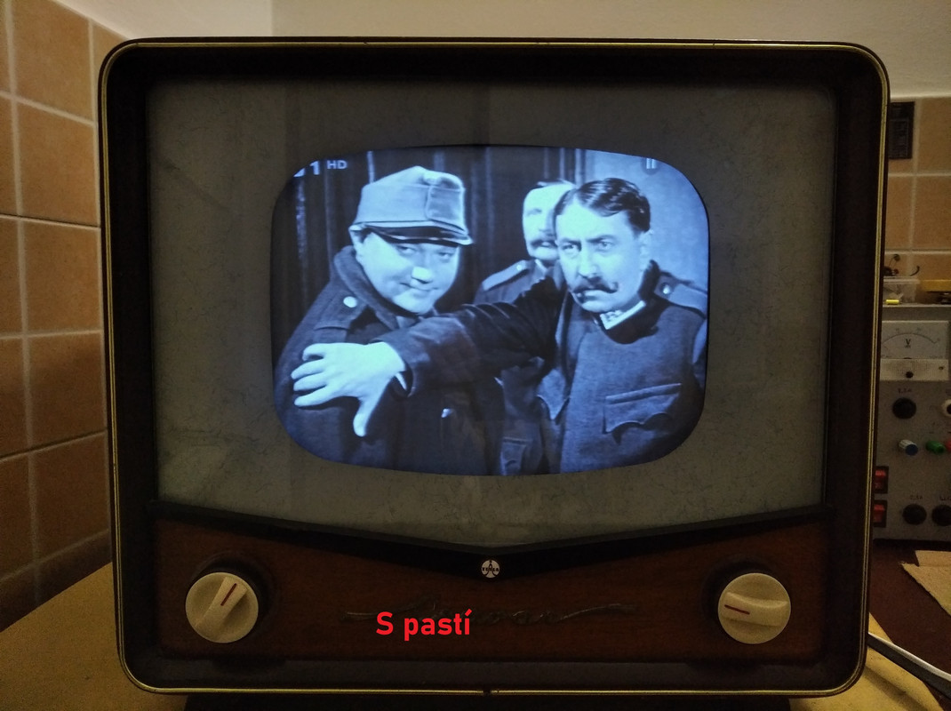

Netuším. Normální to ale není. Magnet obrácenou polaritu nemá. Zkoušel jsem všechny možný varianty a polohy a jak dám past na sklo, tak obrazovka zhasne. Na té T4002A byla klasická past z Mánesa a zaostřovací cívka bez úprav.
Nějak mě nenapadá co s tím, ta obrazovka jinak jede pěkně a obraz jde v pohodě vystředit bez stínů:
Obrázek
Obrázek
Obrázek
Obrázek
vofo
Příspěvky: 143
Re: Tesla Oravan 4110U
Příspěvek od vofo » 22.12. 2022, 15:12
Jedním slovem předvánoční zázrak...... :D ...Tohle jsem ještě neviděl a že už mi obrazovek prošlo rukama. Ten magnet tam má jedinou funkci..nasměrovat lehké elektrony do obrazovkového systému. Těžké iony se obouchají na clonce elektrodového systému nebo na skle.
Možná že ta clonka je špatná..nějákým otřesem se posunul elektrodový systém.
Jestli v tom zahnutým systému je něco co dokáže samo změnit dráhu elektronů je to ten předvánoční zázrak.....

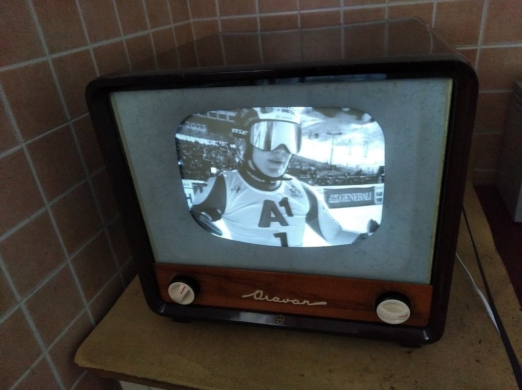

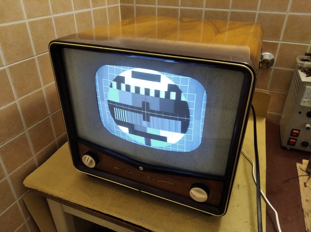

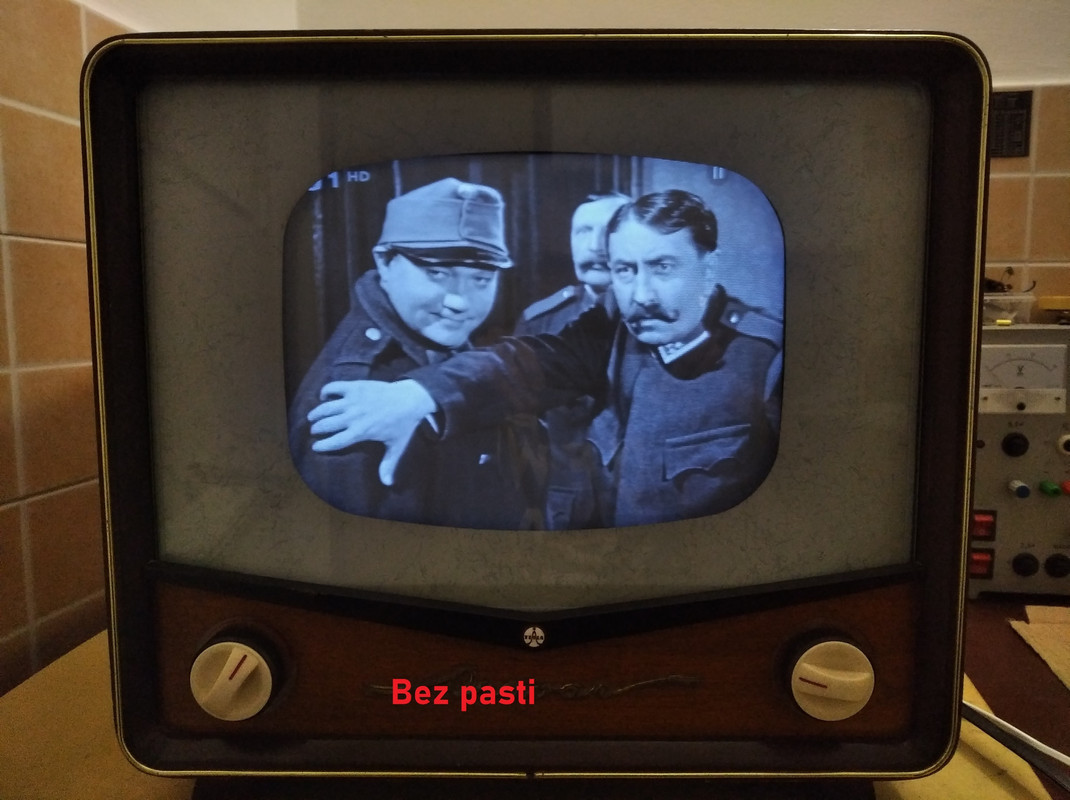

Udělal jsem dvě fotky jedna je s iontovou pastí, druhá bez. A bez další manipulace s televizorem.
Obrázek
Obrázek

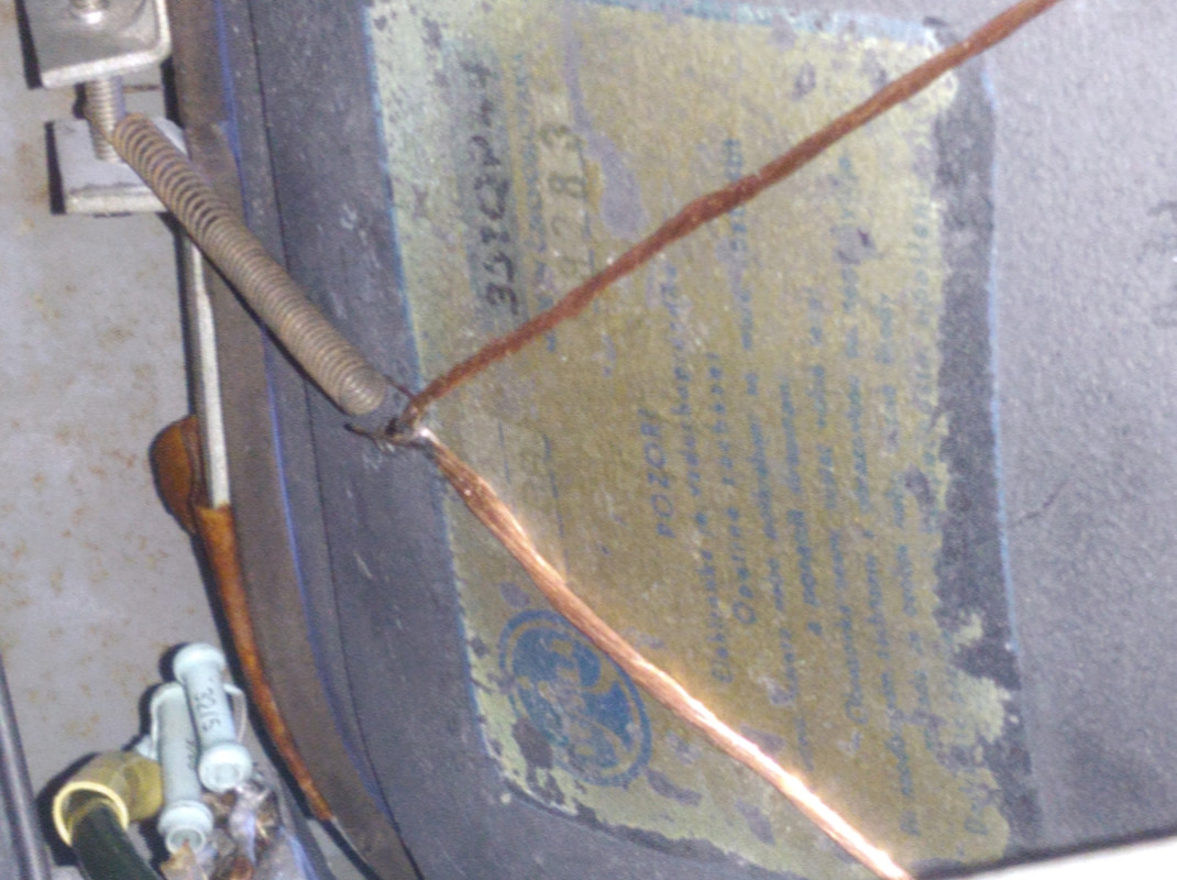

V telce je jinak klasická obrazovka Tesla 351QP44:

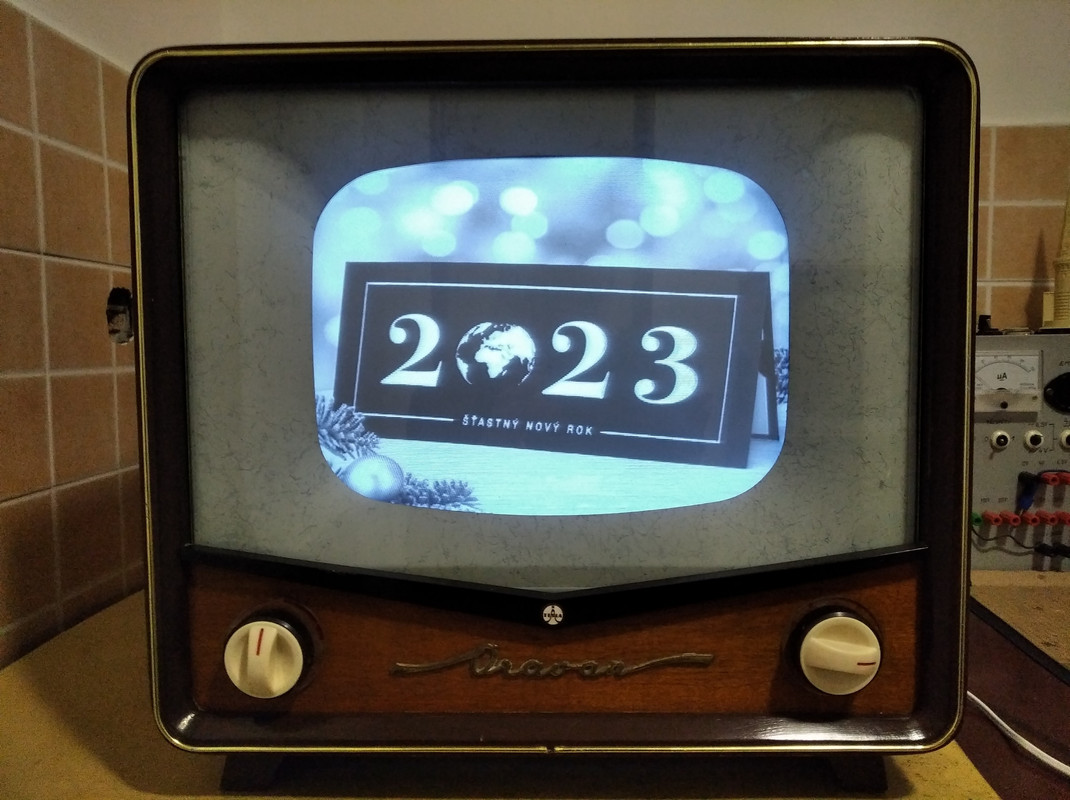

Tak do toho nového roku vše nej .....
Obrázek

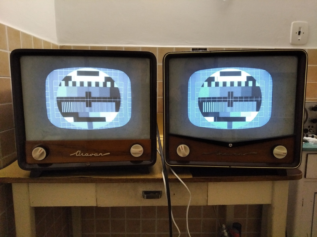

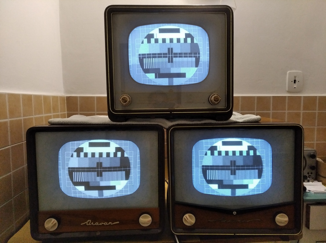

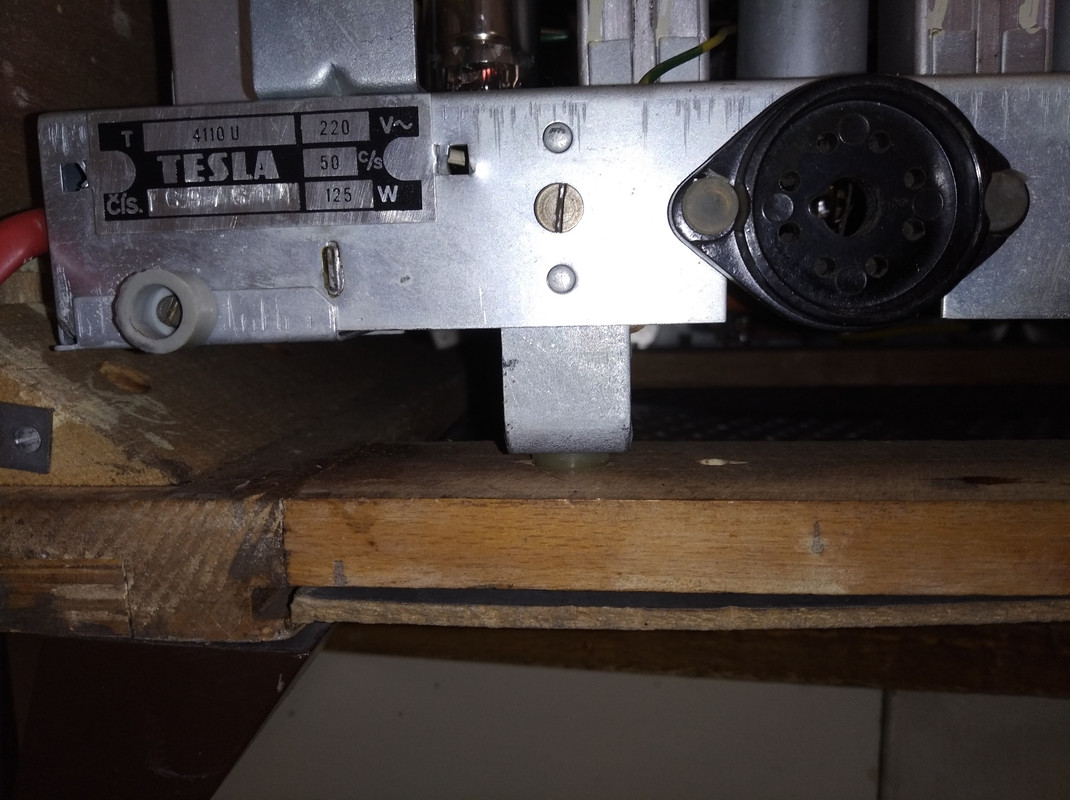

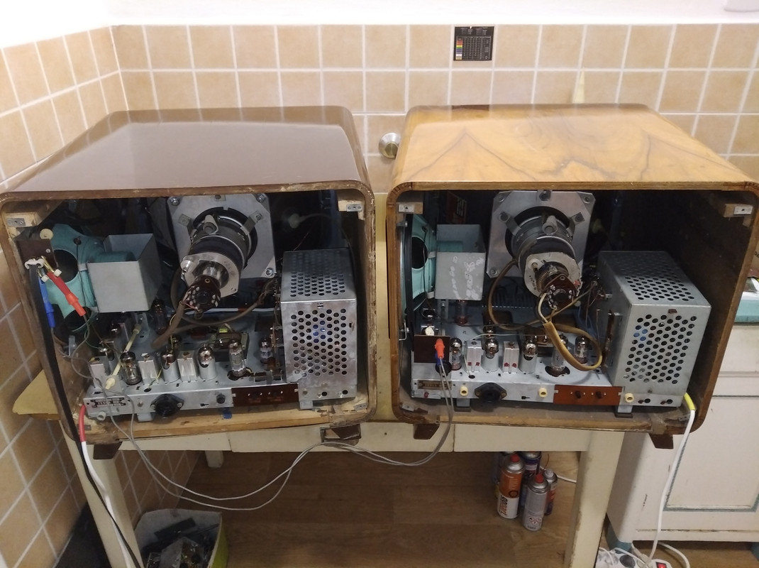

Probudil jsem dalšího Oravana. Tento pochází z konce výroby. Šasí má uložené do skříně pomocí plastových vložek místo gumových podložek. Obrazovka je Zelos 35 MK-21. Šípový Oravan dostal zánovní tesláckou obrazovku, kterou se mi podařilo získat a obrazovka s divnou pastí se odstěhovala do Mánesa.
