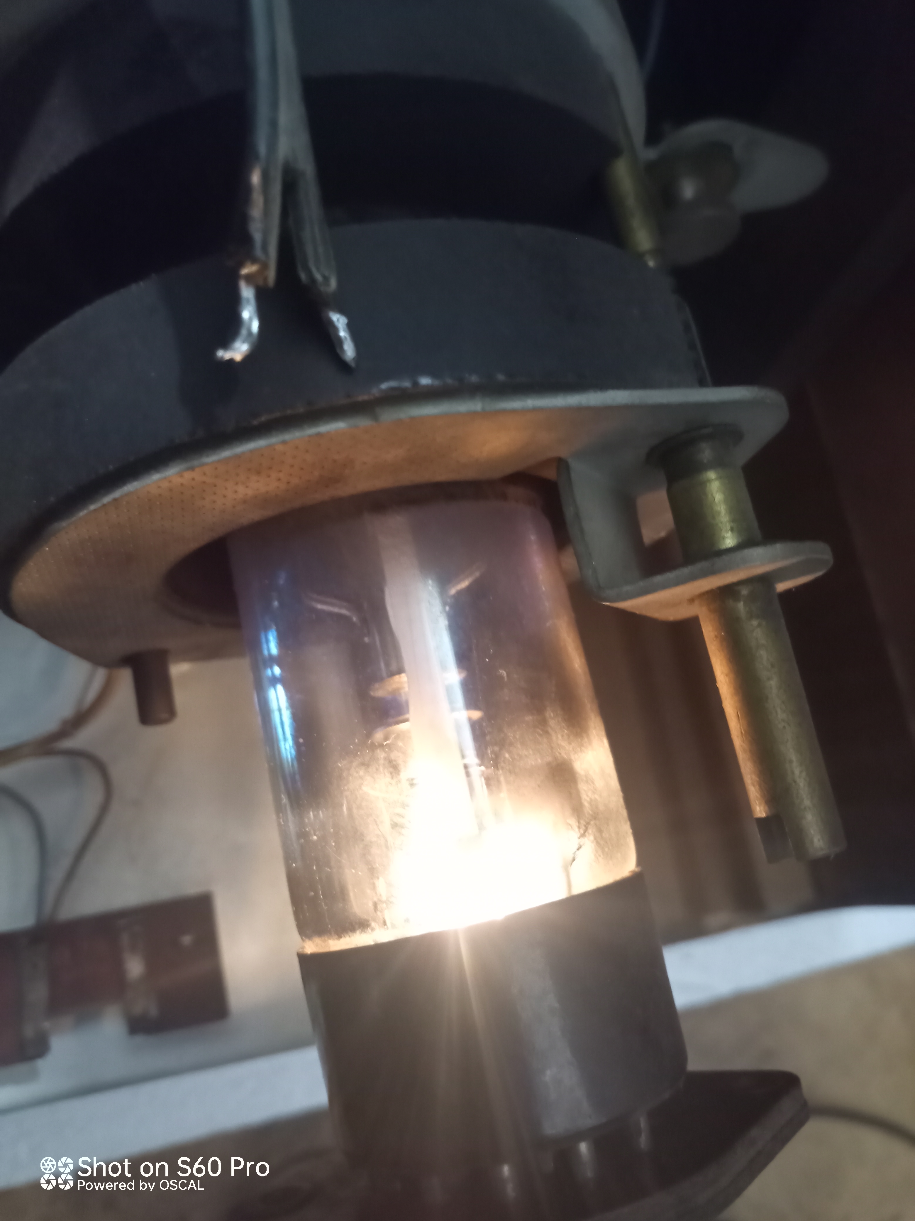

David
Příspěvky: 75
Re: Televizní obrazovky
Příspěvek od David » 30.12. 2023, 23:25
po nažhavení ze zdroje a úplné tmě mám rastr přes cely stinítko banka na vnitrnich stěnach modře světelkuje
