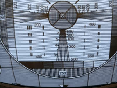

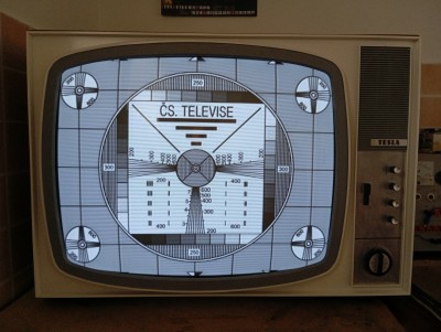

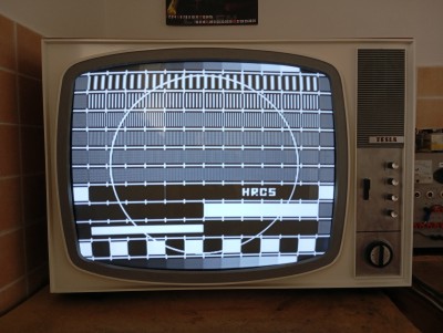

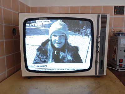

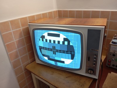

Zajímalo mě jak opravdu funguje všeobecné oblíbená Dajána, tak jsem jednu sehnal a zprovoznil. Je třeba uznat, že oproti předchozí řadě se zapojení povedlo vychytat a telka funguje velmi slušně. Kvalita obrazu je na úrovni Mimosy, čím ji ale předčí je to že má plny přenos ss složky obrazového signálu. Lilie má však kvalitu obrazu o něco lepší.

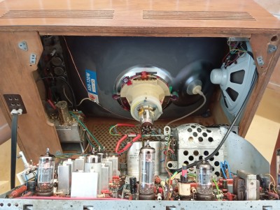

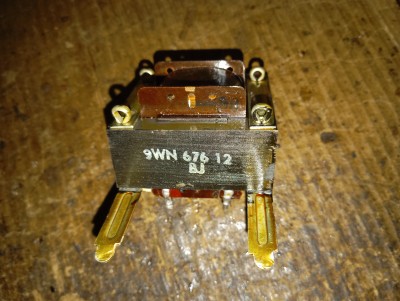

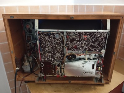

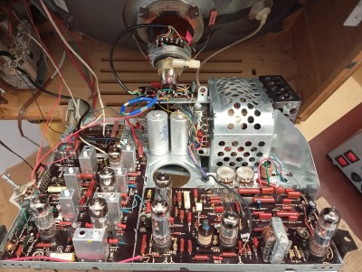

Teď něco ke konkrétní tv. Telka už patrně sloužila jako zdroj dílů, takže pár součástek chybělo, ale nic zásadního. Po odhovněni, doplnění chybějících částí jsem tv oživil. První problém bylo vn trafo. Zde už je novější trafo s označením 6PN35010 a vn cívka se klasicky přehřívala. Nahradil jsem ji nové navinutou cívkou. Trafo poskytuje vyšší VN, v mém případě 17 kV. Dále byla labilní řádková synchronizace. Bylo třeba nahradit selenovy diody ve fázovém detektoru a odpory R314 a R315. Diody jsem použil BAV21. Po výměně pracuje synchronizace velmi dobře.

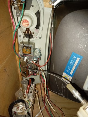

Trochu problém byl s obrazovkou. Měl jsem k dispozici dvě 59 a bohužel obě byly slabý. Zkusil jsem je zregenerovat, ale bez úspěchu. Jedna na regeneraci nereagovala. Druhá ano, ale v dobré kondici se udržela velmi krátce. Za dvě hodiny provozu byla tam kde před regeneraci. Nakonec jsem do Dajány dal obrazovku A61-120. Celkem pěkně se schová za masku, jen je nutno upravit upevňovací otvory. Maska byla hodně zažloutlá, tak jsem ji přelakoval.

Dále jsem řešil problém se zvukem. Vadilo mi vrčení NF zesilovače při stažené hlasitosti a pak hlavně celkové špatnou kvalitu zvuku, včetně vrčení při titulcích.
Byl problém sladit zvukovou mezifrekvenci, zejména vyvážit poměrový detektor. Nějaký zvuk byl pouze při kompromisním sladeni. Po delším bádání jsem objevil závadu v podobě chybně zapojené cívky poměrového detektoru. Sekundární vinutí se skládá ze dvou polovin které jsou vinuté současně. No všiml jsem si, že vinutí nejsou zapojeny do série - viz obrázky. Stačilo prohodit konce vinutí jedné poloviny cívky a začalo se to chovat ukázkově. Jde to krásné sladit, včetně vyvážení poměrového detektoru.
Ještě jsem musel nastavit jádro cívky odladovače nosné zvuku L206. Někdo se jim pokoušel kompenzovat stávající špatný zvuk, který byl na prd patrně od výroby celou dobu aktivního provozu. Nyní je zvuk bezvadný.
Co se týče vrčení NF zesilovače, tak spojení G1 pentody vrčení odstranilo, ale triody ne. Nakonec byl problém v rozpojené záporné zpětné vazby. Byl ko odpor R362. Po výměně se snížilo celkové zesílení a tím i vrceni a hlavně se velmi zlepšila kvalita přednesu

Ještě něco k nechvalně známé PCL85. Při oživovani Mimos a Lilií jsem používal polskou PCL805 a v těchto tv fungovala bezvadně. Použil jsem ji i u této tv a k mému překvapení bylo nutno v průběhu ohřívání sahat na snímkovou synchronizaci. Osadil jsem teslackou PCL85 a problém ustal.
Nicméně mě zajímalo já fungují dobové opravy litaciho obrazu při nedostatku původních elektronek. Prvně jsem udělal mezipatici na PCL82. To funguje bezvadně, jen se musí trochu upravit linearita v horní části obrazu.
Dále mě zaujala zmínka o fabricke výrobě mezipatice, která nahradí triodu tranzistorem KF504 v Radiojournalu. Mezipatici jsem si vyrobil. Ani v tomto případě není nutný žádný zásah do televizoru, jen je potřeba upravit svislý rozměr. Funguje to též bezvadně.
V každém případě to znamená, že multivibratorový zapojení je na (ne)kvalitu elektronky daleko méně citlivé, než blokovací oscilátor.
Dále je vhodné kondenzátor C336 M1 nahradit elytem 1M/400V. Tento kondik filtruje napájecí napětí blokovacího oscilátoru a zvětšením jeho kapacity se odstraní ovlivňování vertikálu telegramem HDO.

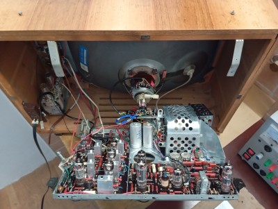

Pořídil jsem si menší variantu Dajány - Olivera. Hned ve dvou kusech. Stav nebyl moc dobry, ale jedná funkční telka z nich šla postavit. Funguje stejně dobře jako Dajána. Problém je s obrazovkami. V jedné tv byla přižhavena z vn trafa a té ani regenerace nepomohla. Emise se sice zlepšila, ale vůbec neostřila. Druhá po regeneraci nějak jede.
Pokud tedy by někdo měl obrazovku 472QQ44 v dobrém stavu, měl bych o ní zájem.

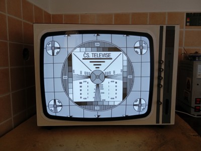

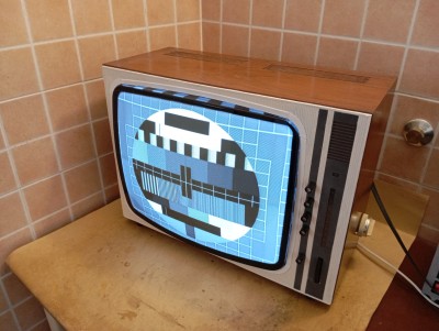

Pořídil jsem si další Dajanu, resp. Oravu 219. Jméno Dajána už nenese, má jen nápis Tesla. Konkrétní tv patrně pochází z konce výroby a oproti Dajaně má několik konstrukčních odlišností, resp. dílu které už byly určené do další výrobní řady.
Jedná se třeba o výstupní trafo NF zesilovače a vychylovací cívky. Ty mají oproti původním větší citlivost, proto je dolaďovací kondik na vn trafu zapojen na menší počet závitů. OMF je trochu jinak naladěná, obraz je víc do ostra, v podobném stylu jako Lilie. Oproti starší Dajaně je při přímém srovnání kvalitnější.
Skříň má také několik odlišností. Mimo spodní desky která zůstala překližková, jsou ostatní stěny z dřevotřísky. Ve spodní stěně už není otvor zakrytý papírovou děrovanou deskou, ale větrací otvory jsou vyfrézované přímo v překližce. Spodní úchyty šasi do skříně jsou také odlišné. Skříň měla trochu květníkový lišej, takže jsem ji musel obrousit a přelakovat.
Teď ke konkrétní tv. Po odstranění běžných problémů jsem tv oživil. Měla velmi malou vodorovnou rozlišovací schopnost. Při pokusu obraz otáčením oscilátoru zaostřit, se přehodil do negativu. Problém nakonec způsoboval kondenzátor C221 co je v poslední pásmové propusti před detektorem. Po jeho výměně bylo potřeba tuto propusť doladit, což ale podle zkušebních obrazců šlo celkem pěkně.
Dále tv špatně zhášela snímkové zpětné běhy i když příslušné obvody neměly žádnou vadu. Problém způsoboval snímkový výstupní transformátor. Už jsem se s tím jednou setkal u Ametystu. Trochu škoda je to, že to trafo bylo taky z novější řady, typové označení mělo na konci dvanáctku místo devítky. Odlišnost je jen mechanická v chybějících dvou úchytech. Pertinaxová deska co je na nich tedy trochu vlála, což působilo trochu divně, ale pravděpodobně to tak bylo z fabriky. Dal jsem tam klasické trafo s devítkou na konci se čtyřmi úchyty. Pertinaxová deska už tedy nevlaje.

Obraz jako víno, gratuluji! Při posuzování kvality obrazu historických televizorů je nutno si uvědomit, že před padesáti a více lety prakticky neexistoval zdroj signálu, podle nějž by bylo možno kvalitu obrazu posoudit. Výjimkou snad byl jen elektronický monoskop vysílaný na 2. programu, ale to ještě jen v případě, že signál nebyl "namršen" tehdy používanými amatérskými anténami bez přizpůsobení, svody dvoulinkou hozenou po střeše a po fasádě atd. V I. televizním pásmu byl obraz máznutý sám o sobě, v létě a v době inverze často rušen parazitním dálkovým příjmem rakouské televize, v letním období se třeba po několik dnů nedalo vůbec na televizi koukat. Ve III. pásmu to bylo o něco lepší, ale na 6. kanálu se to rakouské rušení taky občas objevilo. Kvalitní nebyl ani sám odbavovaný signál. Zpravodajské šoty byly např. dlouhou dobu vysílány z 16 mm filmu, který když prolezl filmovým snímačem, tak taky žádnou kvalitou neoplýval. A že staré kamery "mazaly", to si každý může všimnout v reprízách dávných inscenací. Jenže v těch dobách jsme nebyli tak nároční a byli jsme rádi, že máme své dva televizní programy.
Tím chci hlavně říci, že nyní, díky pečlivé analýze Jardy K. poznáváme kvalitativní rozdíly mezi jednotlivými typy přijímačů, které nebyly v dobách jejich aktivního používání vůbec patrné a zjistitelné. Doufejme, že to bude i budoucnu někoho zajímat.
Takže limitujícím faktorem nebyly možnosti televizorů, ale signál co šel z vysílače..... Zajímavé...

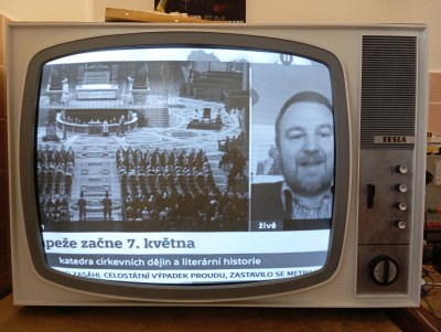

Podařilo sehnat novou nepoužitou obrazovku A50-120W. Myslel jsem, že tam půjde stejně snadno jako A61-120W do Dajány. No bohužel, rohy téhle obrazovky jsou víc do vingle než prolisy v masce. Nicméně po větších úpravách tam namontovat šla, viz obrázky.
