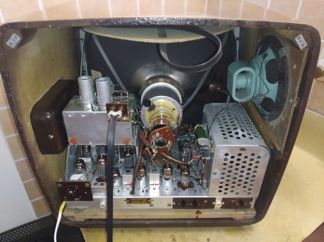

Příspěvek od Jardak » 14.06. 2023, 13:12
Taky jsem si cvičně oživil jednoho Ametysta. Funguje bezchybně, tak jak to Ametyst umí.
Obrázek
Obrázek
Obrázek
Obrázek
