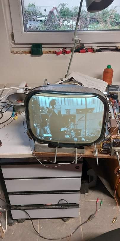

Tady fotky monoskopu na T4001A s větší obrazovkou. Na obrázky jde kliknout a zvětšit:
Akvarela si vůbec nedokážu představit v běžném provozu v původním provedení z fabriky, tj. s UY1NS, které jen svým žhavením přidávají 22 W výhřevnosti, a nasazenými všemi kryty, nedej Bože ještě se zadní stěnou v blízkosti zdi. Muselo to žhavit jak akumulačky. I bez všech krytů se to po delším provozu celé silně prohřeje, že na trafech nejde udržet ruka, přestože cirkulace vzduchu bude podstatně lepší než s kryty.
Jinak obraz na tvé 4001A je opravdu špičkový. Že se to povedlo tak dobře hned napoprvé - však na to měli konstruktéři od dob Mevra dost času. Výraznou konstrukční chybou je nízké VN, kvůli kterému je obraz horší, než by mohl být, a obrazovka má hodně zkrácenou životnost.

Jinak je fakt, že u této upravené 4001 je kvalita obrazu lepší než u standartní verze s původní obrazovkou. Zejména jde obraz pěkně zaostřit na téměř celé ploše obrazovky. U původní obrazovky je vždy třeba najít nějaký kompromis. Ale to je podle mého názoru dáno celkově lepší kvalitou novější obrazovky.
Já jsem se s touhle telkou než jsem ji dostal do stavu jak funguje nyní docela vyřádil. Zkoušel jsem všechno možný, měl jsem k dispozici i to nejnovější VN trafo na bázi Ametysta, které se mi ale jinak moc neosvědčilo. Problém není dosáhnout potřebných rozměrů na větší obrazovce, ale problém je dosáhnout dobré vodorovné linearity. Bohužel i některé informace v literatuře popisující úpravy jsou zavádějící.
