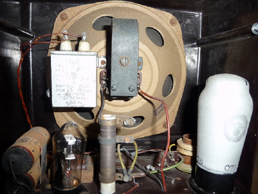

Chtěl bych tímto poprosit ctěné a vážené majitele tohoto přijímače, zda by neposkytli fotografie vnitřku tohoto přijímače. Pokusím se útroby vrátit v čase nazpět, tedy do původního stavu. Děkuji moc, vděčný budu i za odkazy.

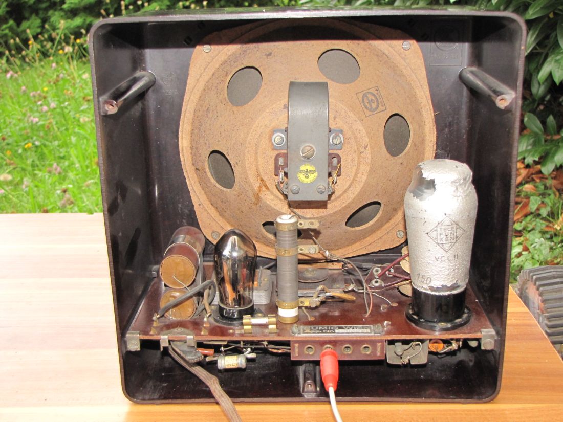

Našel jsem jednu fotku, možná že se bude hodit ;)
http://commons.wikimedia.org/wiki/File: ... terno..jpg
Pak je dost vidět na: http://www.radiomuseum.org/r/gemeinsch_ ... nge_1.html :D

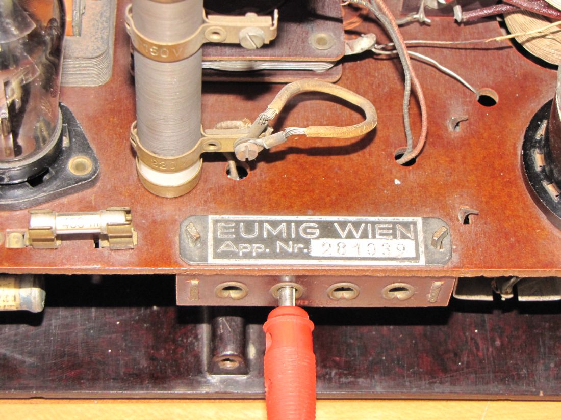

Zde je provedení DKE38 od firmy Eumig:
Detail šasi

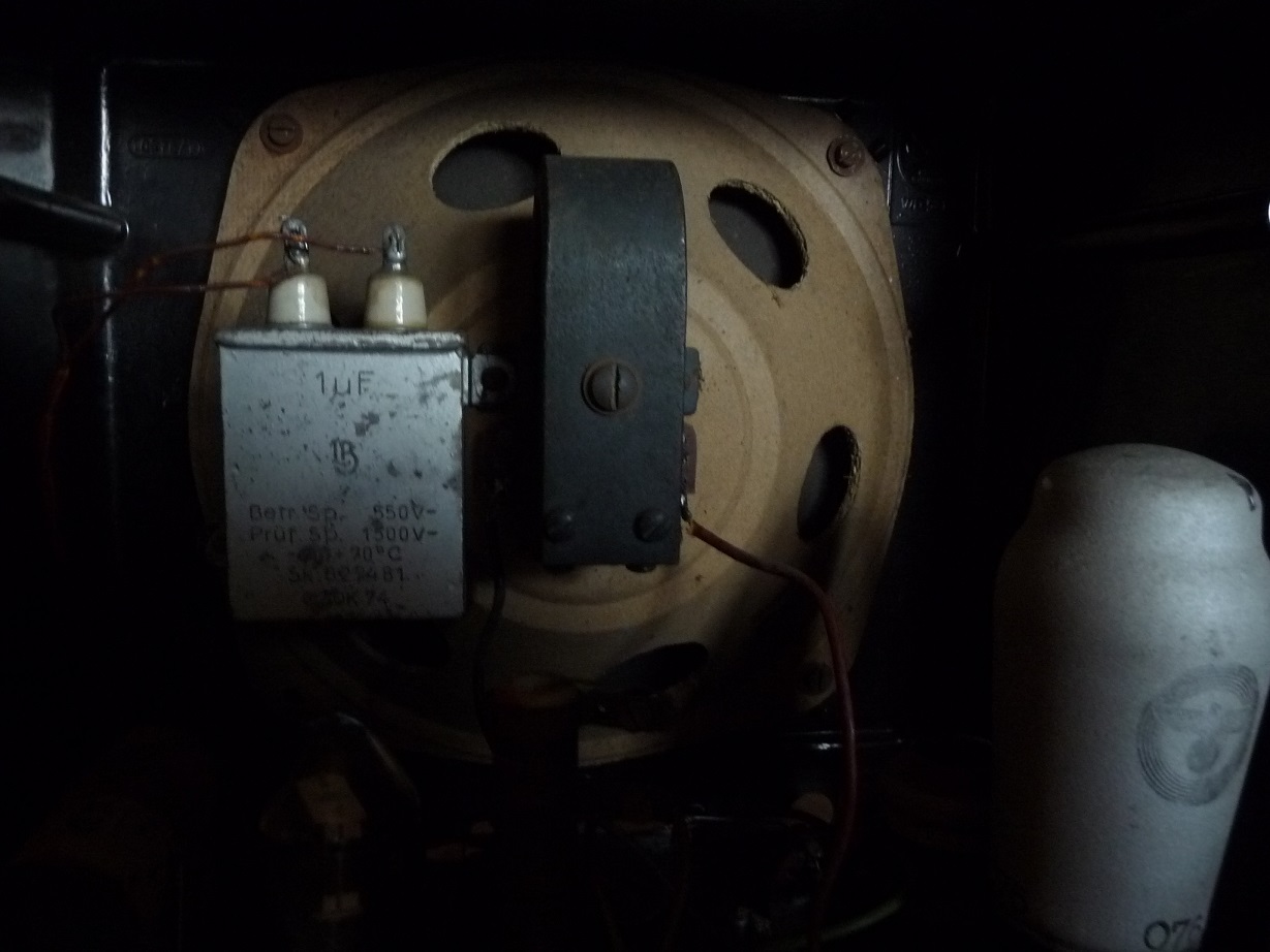

Zeptám se více znalých, co ten kondenzátor? Je původní? Tváří se, jako by tam byl z výroby (ale to by tu výrobu prodražil!!), dle stáří přívodů je tam ale hóóódně dlouho. Ale asi bastl. Nebo to někdo viděl?
Re: Deutscher Kleinempfanger GW
Příspěvek od Milan » 08.02. 2015, 09:35
Není. Ale hezké je to, že se dochovaly ty dva elyty vedle usměrňovačky...
