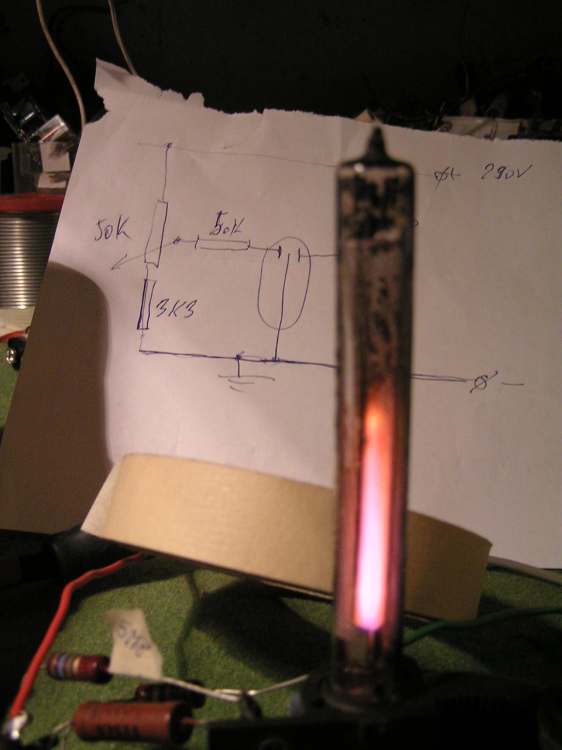

V diskusním fóru na radiohistoria-sk byl vznesen dotaz na "zvlášní elektronku se třemi elektrodami...", kterou tazatel objevil v přijímači Ingelen Royal W,
Jde samozřejmě o doutnavkový (neonový) indikátor vyladění, který najdeme i v několika přijímačích ČS výroby. V Radiojournalu č. 68/2009 je o tom podrobný článek, zde nabízím aspoň fotografie z pokusného zapojení doutnavkového indikátoru výrobce RESO. Indikátor na obrázcích tedy není zapojen do obvodů přijímače, změna řídicího napětí na "řídicí" elektrodě v tomto pokusu je vyvozena pomocí lineárního potenciometru. V přijímačích domácí výroby (Baudyš) najdeme doutnavkové indikátor vyladění u těchto výrobců a typů: Ideal Radio: Super S47 (1934), Luxus super S95 (1935), Grand Super S57 (1935), Rex S986 (1936), v tomto přijímači je indikační elektroda připojena méně obvykle: na anodový obvod vstupní řízené elektronky AH1 aby indikace fungovala i v režimu přijímače „místní příjem“;
REL: Imperátor 680 (1935), zde je v přívodu „řídicí“ elektrody vřazen odporový trimr 20k. Tyto odporové trimry byly někdy přidávány jako kompenzační prvek pro nové nastavení v případě postupného opotřebení indikační doutnavky. Opotřebení indikačních doutnavek nejspíše nebylo zaznamenáno hlavně pro to, že éra těchto doplňků neměla dlouhé trvání…
