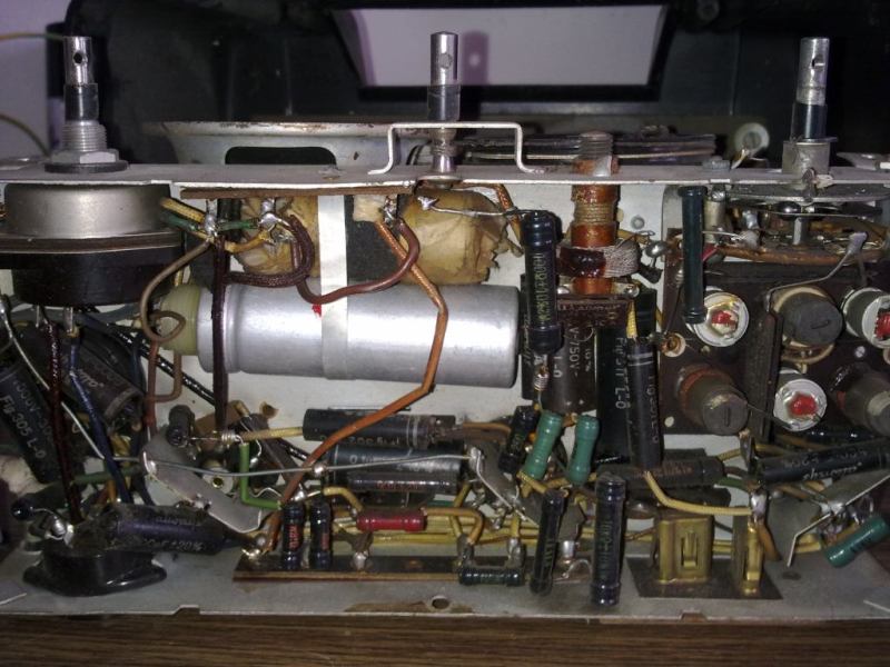

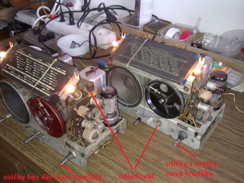

na fotkách je Talisman Tesla verze (druhý na fotkách je první verze tesla) která má již odla´dovač pod šasi, a má osičky s dírama pro novější knoflíky ale přitom má ještě hranaté mezule. zadní stěna je vylisovaná směrem ven, a má zevnitř pertinax. patří tomuto šasi novější stupnice nebo ta stará ? toto rádio se hned pozná podle stříbrné zadní stěny.

něco jsme před časem už zkoušeli řešit nejen s Frantou tady v tomto následujícím vláknu - snad to trochu pomůže (i ostatním v hledání) je tam jak Tesla tak Telegrafia - Talisman - od Franty :
viewtopic.php?f=4&t=409&p=1445&hilit=Talisman#p1445
Osobně mám 305U jen s vykuchanými původně kulatými mf cívkami a neoriginální stupnicí bez odlaďovače (viz můj příspěvek).
Přeji pěkný den v dalším hledání.
