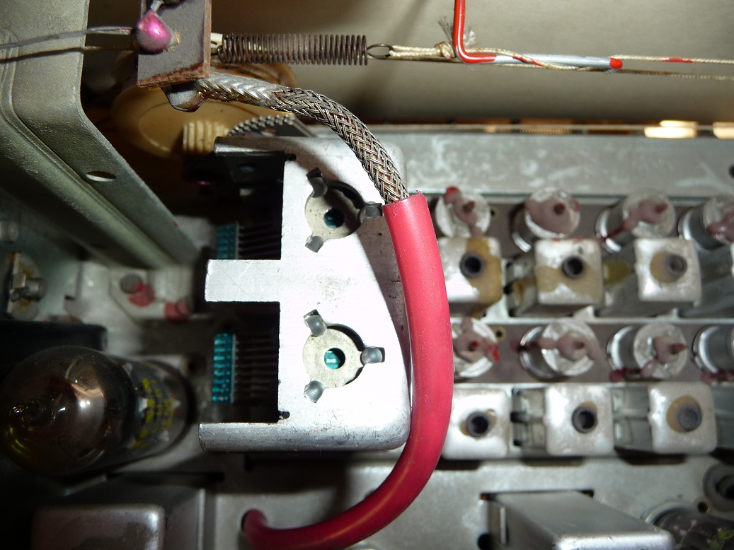

Hezký letní den, tak jsem rozdělal toto gramorádio. Vypadá nenapadeně, leč je problém s ladícím kondenzátorem. Vysouvá se jakž-takž , ale obráceně se "staví na zadní". Dle mne tam chybí část na vrchu , kde je upevněn stator. V radiu přes všemožný bordel nebylo nic ulomeného nalezeno. Nevíte v čem je stejný ladičák , aby pasoval a souhlasil ? Nejsem bohužel doma , tak nemám Kotka ani nic jiného. Děkuju za podněty.

Tipuji že stejný bude v Tesla Kvarteto. Jinak je to celkem častá závada, kdy na kondenzátoru praskne mosazný nýtek a odpadne vrchní destička která drží tři korálky zabezpečující izolaci a bezpečné upevnění statorových plechů.
Ovšem ve většině případů kondík funguje bezproblémů dál.
Pro zjištění místa škrtání plechů o sebe je také možné kondenzátor do obvodu se žárovkou 230V/60W-ovšem je to nebezpečné-hrozí i smrtelný úraz.
Jinak bych převody rozebral a celé umyl v petroleji, nebo něčem podobném, avšak pozor na plastové kolečko kterému se tyto klasická rozpouštědla nemusí líbit...Tady už ale převody vypadají docela čistě.
Kondenzátor je také možné kvalitně vyčistit, tak že se vymontuje a ponoří do slabého roztoku hydroxidu sodného. Pak se ovšem musí důkladně umýt pod tekoucí vodou.

Tak tak, již jsem na to juknul pořádně.Je to šásko z Kvarteta a co se týká toho většího napětí, jak píše Milan: taky to dělám přes 230V a drobné (skutečně jen drobné!!) zkraty se dají protáčením zlikvidovat. Drsné ale jde to , s opatrností , jistě. Zatím díky , ještě se ozvu. :thumbsup:
