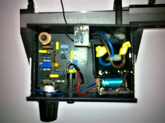

Dovolím si zde doporučit konstrukci AM modulátoru který delší dobu používám při občasném předvádění svých přijímačů.
Jedná se o malý AM vysílač, který umožňuje aby bylo na starých přijímačích v pásmu středních vln přijímáno to co si uživatel přeje. Též je to vhodná záloha pro budoucnost :)
Konstrukce nemá žádné záludnosti, modulace je perfektní a prakticky funguje na první zapojení - to je převzato ze zahraničního fóra: http://www.radiomuseum.org/forum/ein_kl ... e_fet.html uveřejnil Gerhard Heigl, na odkazu je i plošný spoj. Výhodné je, že nf předzesilovač se dá pomocí tlačítka (taster) změnit na nf oscilátor a tak je usnadněno nalezení vysílané frekvence na přijímači. Menší nevýhoda je zbytečně velké nf zesílení, to se ale dá regulovat potenciometrem.
Dosah s „antenou“ půl metru drátu je asi 5 metrů. S antenami se dá experimentovat a vhodně je přizpůsobit k výstupu, jak je vidět dále na odkazu. Výstup modulátoru se také dá pochopitelně připojit přímo na antenní vstup přijímače přes malý kondenzátor 47pF.
Další primitivní modulátor je na tomto odkazu: http://www.radiomuseum.org/forum/mw_mod ... radio.html
Ten jsem však ještě osobně nevyzkoušel.

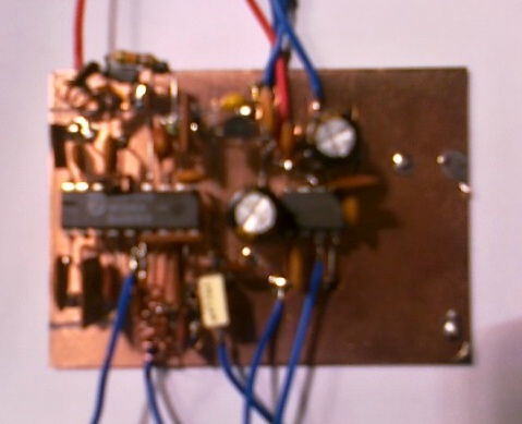

Jako zdroj signálu může sloužit mp3 přehrávač s dobovými nahrávkami a nebo vlastní FM přijímač s TDA7000 a LM387.
Schéma tohoto jednoduchého FM přijímače najde jakýkoliv vyhledávač…Též funguje na první zapojení.

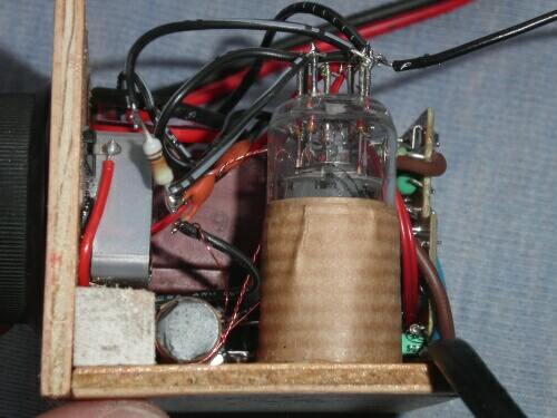

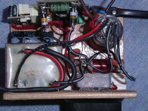

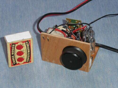

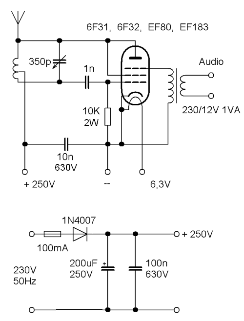

TO time : Velmi hezké :thumbsup: a i úsměvné :lol: . Uvažuji o stavbě, leč s elektronkou. Slovy klasika - elektronka je elektronka uvažuji o tomto : http://pokusy.chytrak.cz/schemata/indexamko.htm Obrázky jsem si dovolil také odtamtud :oops: Některé věci, např. připojení elky trochu kulturněji, ale to je již o jiném,....

Vyskytlo se již mnoho jednoduchých i propracovanějších konstrukcí, ale mechan. provedení většinou nic moc. (ta plechovka je síla!)
Profesionální vzhled lze dosáhnout za nízkou cenu. Na aukru (třeba) se dnes nabízí různé fm tunery v cenách 200 - 400 Kč.
Je v nich dost místa, stačí minimální úpravy a máme úhledný přístroj. Původní funkce tuneru zůstane nenarušena, zároveň máme v jedné skřínce fm modulační signál.

Teda provedení té poslední lampové verze od Heptody , to je NĚCO! Usměrněné síťové napětí 250V přímo na anteně, tím se dá i vyvraždit rodina.

Jj,docela jsem se nasmál...kreslič zřejmě pozapoměl namalovat do plánu oddělovací C...smál jsem se proto,že jsem si vzpoměl na mládí..někdy v 7-8 letech jsem si postavil rádio speciálně naladěné na max frekvenci rádia Luxeburg..samo bylo to jen šasi bez bedýnky postavené na nočním stolku u postele a věčně hrající-i celou noc..naši se na to báli sáhnout a já poslouchal i ve spaní oblíbené "pecky"...psal se rok 1956...

K.Smolka píše:Teda provedení té poslední lampové verze od Heptody , to je NĚCO! Usměrněné síťové napětí 250V přímo na anteně, tím se dá i vyvraždit rodina.
No, však také uvádím zdroj vč. odkazu na stránky.Kdo je otevře, tak čte , že .... . (račte sami dohledat na citovaných www) ..... Taktéž píšu, že bych " udělal některé věci kulturněji" ,teda nejen tu elku ale i jiné, to dá rozum. Takže toto NENÍ moje dílo, jen inspirace pro mne, zvláště jsem byl zvědavý na těch 300 metrů. Čeho ? To je opět v odkazovaných stránkách, kdo chce, ten si najde a přečte.
DOPLNĚNO: to není reakce vůči p. Smolkovi, NI DALŠÍM ZDE DISKUTUJÍCÍM, ale proti těm, co si přečtou jen jeden-dva poslední příspěvky a reagují. Většinou blbě.
