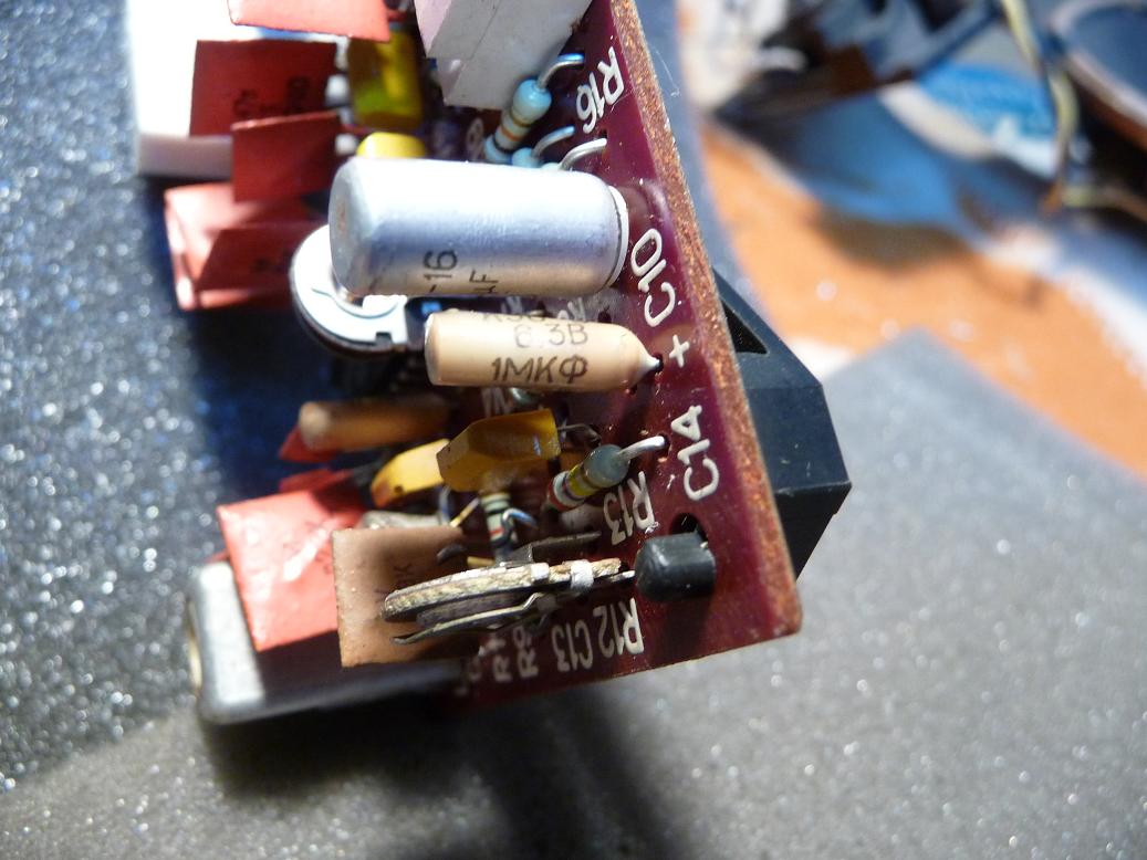

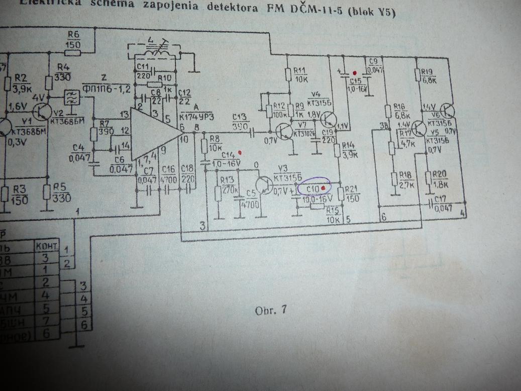

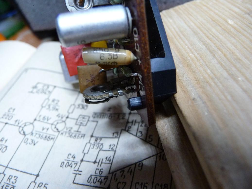

Měl jsem chvíli čas, tak jsem hledal.V plánku u návodu jsou na 16V, no na kondech je 6,3. Ten co šel vyfotit nemá tu destinnou čárku OK, ale uvnitř modulu jsou čitelnější.Vyletovávat nehodlám a přes zrcátko fotit neumím.Tak pár fotek z mého radia a modulu co jsem našel.Tak babo raď. :lol:
EDIT: Jirko, vrtá se v FM, tedy 237, nemýlím-li se.(mám na skříni :D ).
