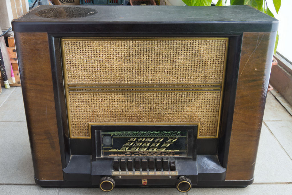

Takto vypadá zepředu:

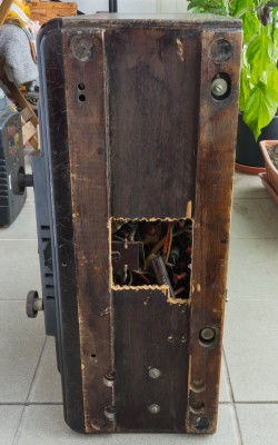

Takto vypadají záda:

Tak to valim oci, vzdyt tomu radiu skoro nic neni, krom toho chybejiciho potu a knoflu, nak nevidim na prvni pohled nic v sasi prekopaneho. Bedna taky v peknem stavu. Jeste ke vsemu i s lampama, tak to je za ty 2 stovky naprosto luxusni kup...
