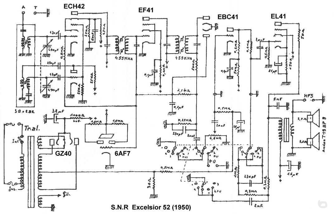

nevlastníte někdo francouzské radio SNR Excelsior 52, verze AC/DC, BEZ síťového transformátoru, osazené rimlock lampami typu UF42, ... Je to radio, ze kterého později vycházela známá ruská, přesněji sovětská Zvezda.
Potřeboval bych schéma nebo aspoň fotku zapojení síťového zdroje kolem usměrňovací lampy.. Mám to překopané podle součástek někdy v sedmdesátých letech na křemíkovou diodu a není to dodělané. Kolem je zapojena řada srážecích odporů a není to moc přehledné.

Odpovím si sám. Podařilo se mi nakonec nakreslit (a pochopit) obvody žhavení - je seriové 100 mA, elektronky řady U4* a k tomu navíc magioko EM34 a EBC41 a dva velké několikanásobne odpory.
Pokud by někdo potřeboval, mám nakreslenou síťovou část.

Tady je schéma

to ranlos: nechci Vám kazit iluze, ale to je obecně známá schema pro AC verzi, ale univerzál, alias AC/DC má jiné napájecí obvody.
