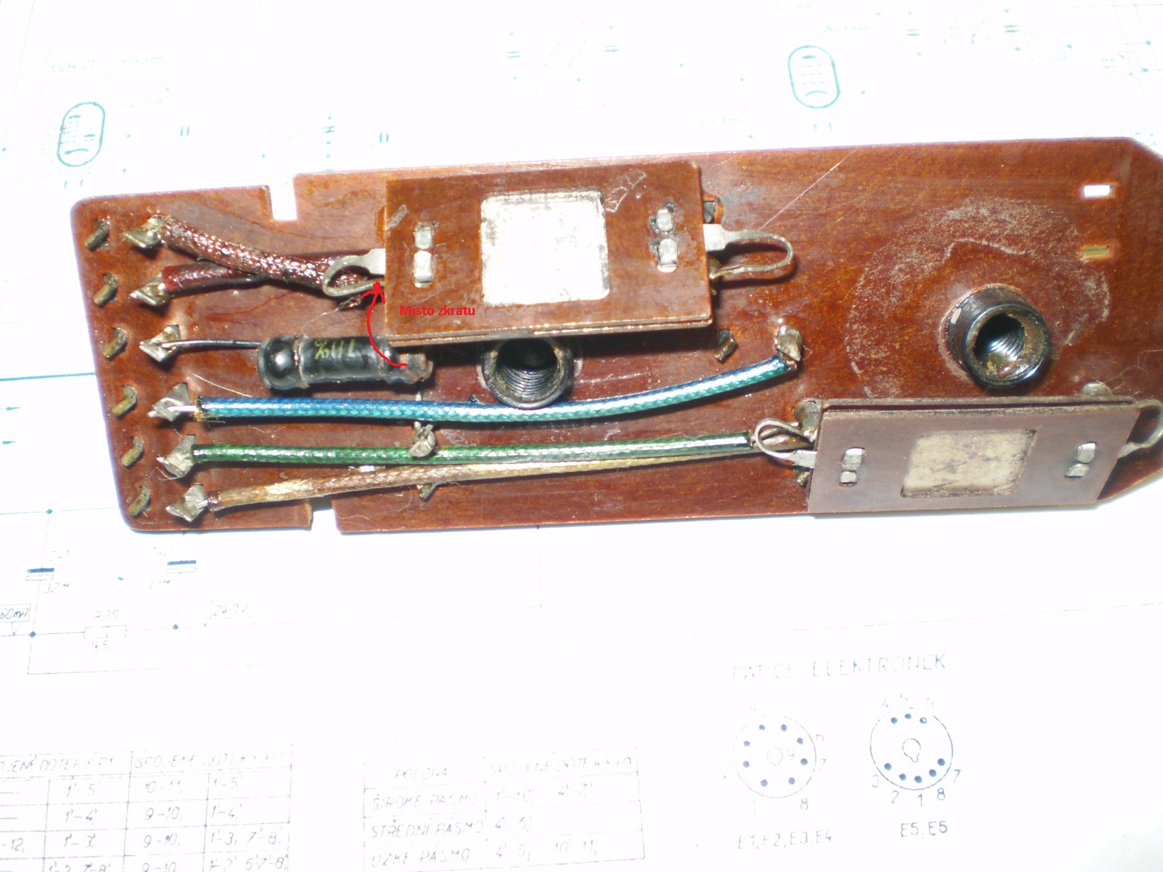

na elytech a na odpor tvorby záp.předpětí a znovu to zapnul . Napětí na C42 začalo po chvíli pomalu klesat z asi 236V na 120 V a odpor R25 se pálil. Než jsem to vypnul , najednou lupanec a napětí spadlo na cca 30V . Vypnul jsem to , vybil elyty a dále bádal raději ohmetrem. Naměřen prakticky zkrat mezi spojem R5 / L8´ a
+ C42 . I po odstranění krytu MF jsem tam nic neviděl, takže jsem destičku vypájel a vytáhl ze šasi (všechny spoje jsou zahnuté :( ). Pak už to bylo vidět - hrouda korozních zplodin na železné čepičce odporu R5 dotýkající se +vývodu L8 a navíc přepálený vývod L8´ přivařený obloučkem na kontakt spoje L8 / C12 . Vývod byl asi napružený , jak se přepálil , mrskl se kus vedle a přivařil se. Tím se proud přes R25 trvale zavíral přes g1 EF22 do země. Takže kupodivu to odnesla jen EF22 ( emise poklesla z 85% na cca10% ) a odpor R25 , který byl očouzený.

Destička ( z jiného kusu s jinou vadou ) je na obrázku s vyznačením , kde ta koroze zkrat způsobila.
