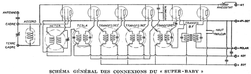

ranlos
Příspěvky: 129
Re: A441(N) nahradit
Příspěvek od ranlos » 03.09. 2022, 08:34
A proč by to nemělo fungovat ?

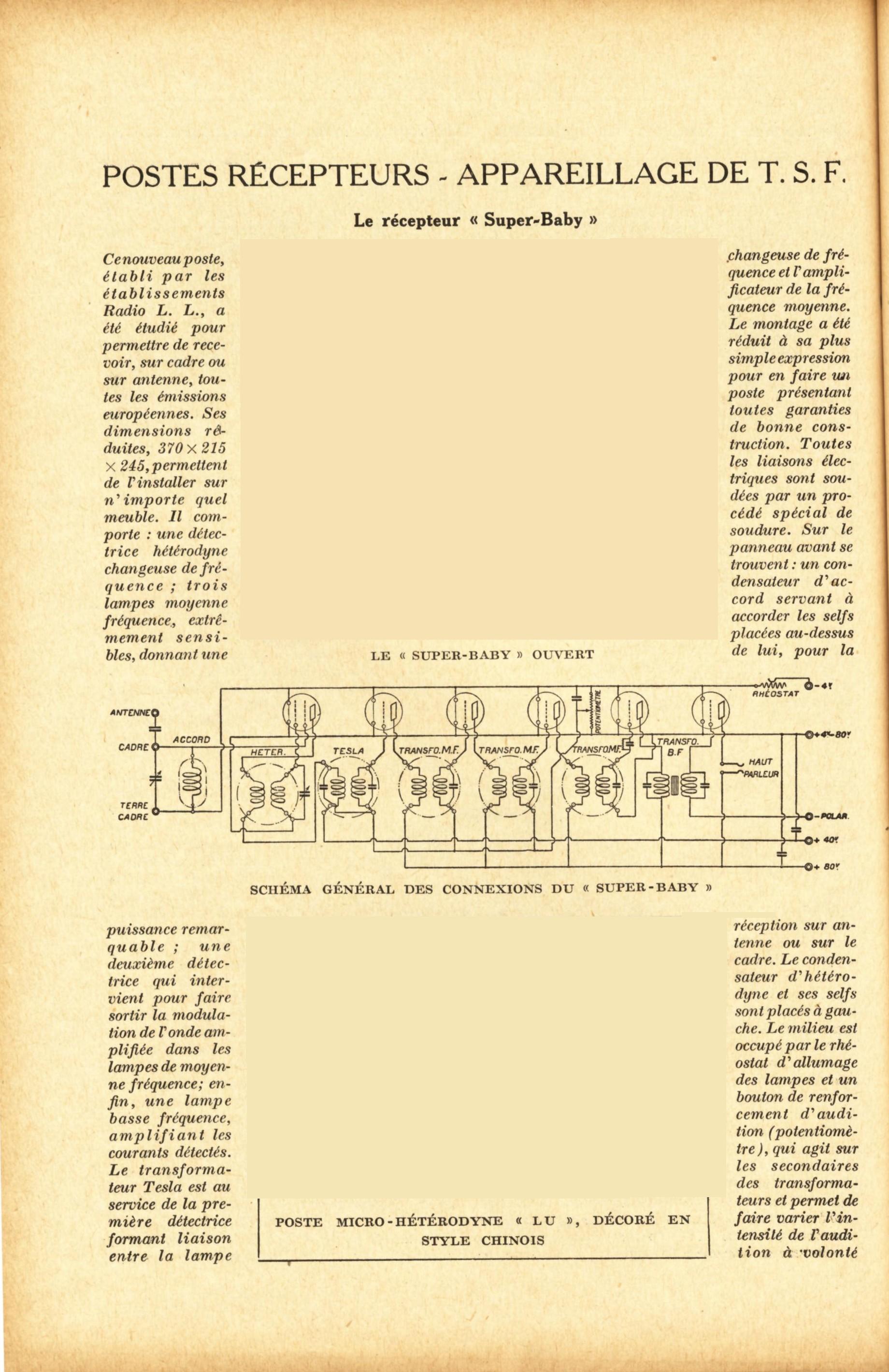

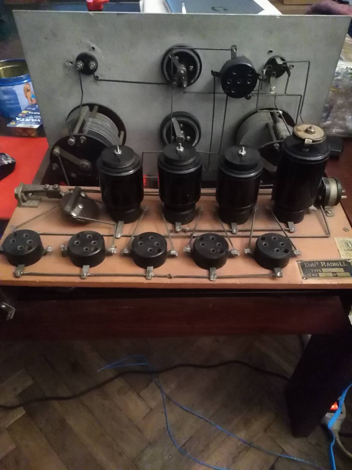

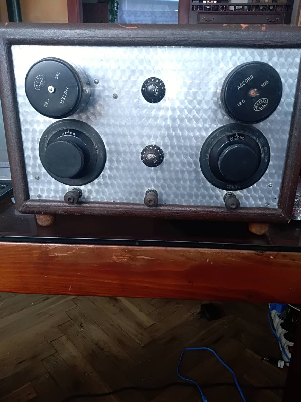

Příspěvek od ranlos » 03.09. 2022, 08:51
Jan55 píše:
02.09. 2022, 16:47
Radku, taky dobrý. Tak pro co se tedy rozhodneš?
Já mám originální lampu, ale nechci ji trápit při zprovoznování truhličky Super baby
