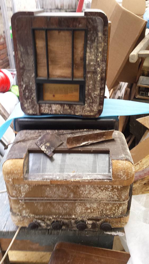

Mám možnost zachránit několik sbírkově zajímavých rádií co je napadla taková bílá plíseň co je zajímavá tím že se rozpadá vše jako když to zežere lepidlo čím to je slepené a přitom to nemá ani snahu aby se to kroutilo jako vlhkem.
Že by nějaká plíseň co nepotřebuje vlhko? Zatím jsou tato rádia pod přístřeškem na dvoře. Můj nejdůležitější dotaz je jak se této plísně zbavit abych si ji nějak nezavlekl domů.

Tak asi bych je ošetřil nejprve proti plísňovým prostředkem a hlavně je dal do sucha. Bude dobré při práci s takto napadenými rádii používat ochranné pomůcky.

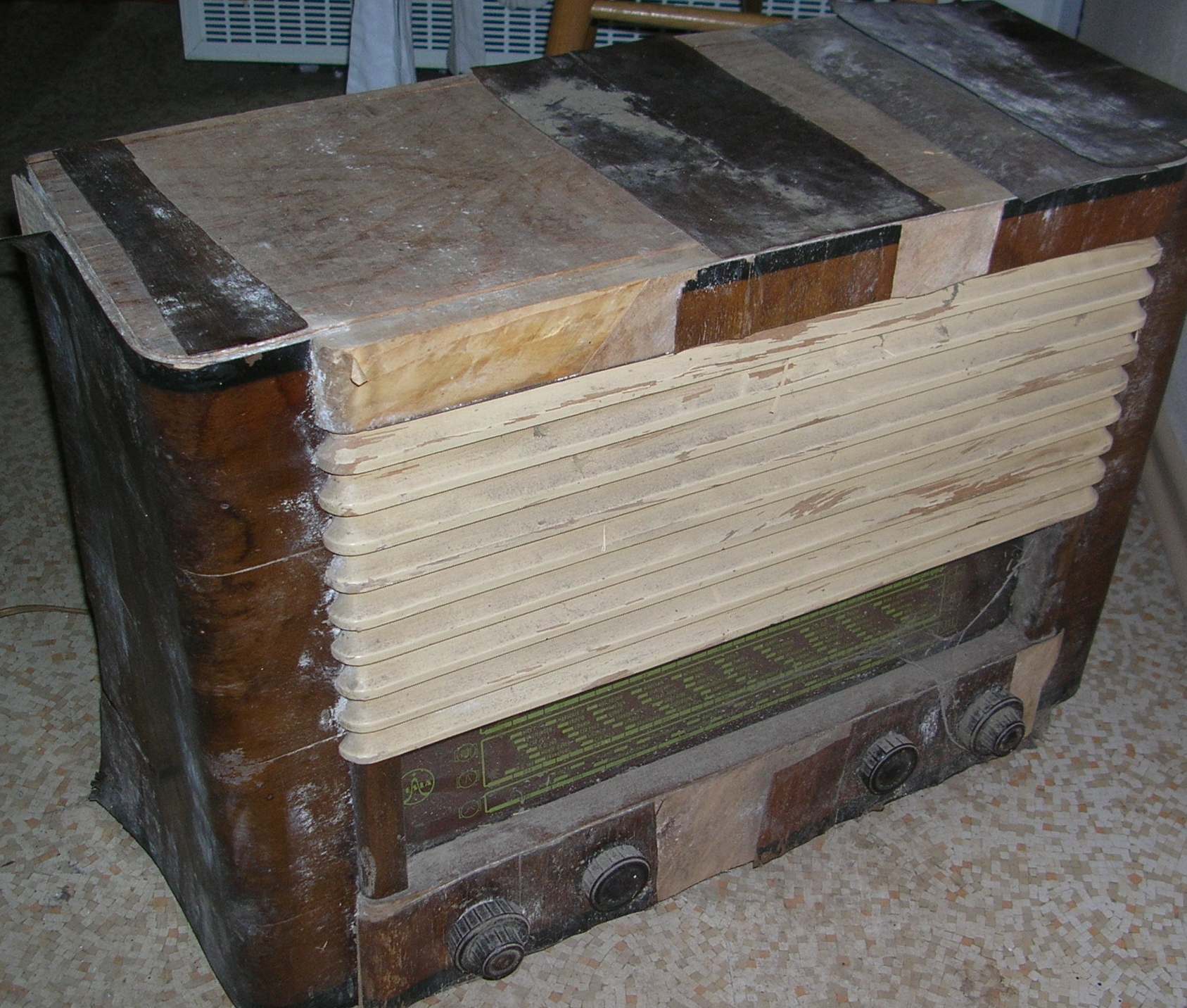

Tohle jsem nedavno vzdal.
Dyha v haji a bedna drzela po kupe jen silou vule.
Rozebrano na soucastky.
