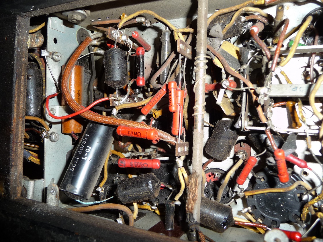

Dobrý den, je možná v tomto radiu záměna EF9 za EF3 ? Majitel tvrdí, že to na ni hrálo. Děkuji.
katoda
Příspěvky: 54
Re: Ph RA 95A-14
Příspěvek od katoda » 30.09. 2016, 09:32

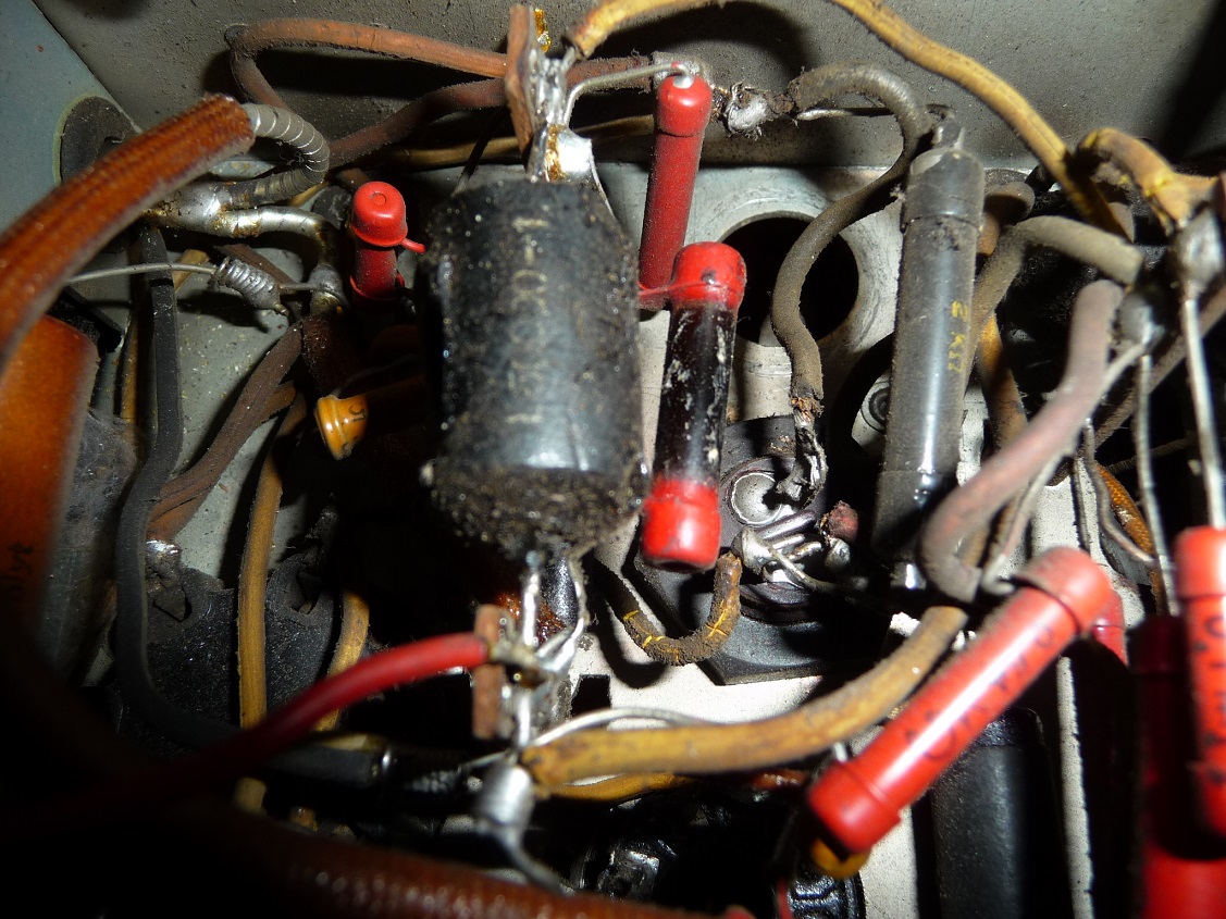

Tak jsem včera přivezl EF9 a je tam. Radio se rozehrálo, no jsou ještě problémy, ale to snad jindy. Nyní řeším ten spálený odpor na obrázku. Nevíte někdo jeho hodnotu? A kde v té změti najít vazební kond pro koncovou elku? To abych svejma pazourama něco neulomil a pod. Děkuji moc!!!
EDIT: Tak čubrním..., měl by to být ten 160 Ohmů co visí na katodě koncový lampy. Ale zde to nejde z katody přes 50 uF na kostru, ale je to, evidentně dodatečně, spojeno napřímo. Ten vazební kond bude teda asi ten dole pod tím spáleným. Děs. Asi změřím proud koncovou elkou a bude-li OK tak ho zatím nechám.
Další věc mi nesedí: na SV když se dotknu stínění na baňce ECH3 co tam je místo EK3, tak chytnu o hodně více stanic, i Dechovku, mizerně Country radio. Ba i na DV něco maličko zachytnu. Když dám ruku s baňky dolů, je to hluché, jen Praha a pod. Poradí někdo???
Poznámka o brumu odstraněna, dělal to na 3 metry měnič FVE, je-li vypnutý, je vše OK.

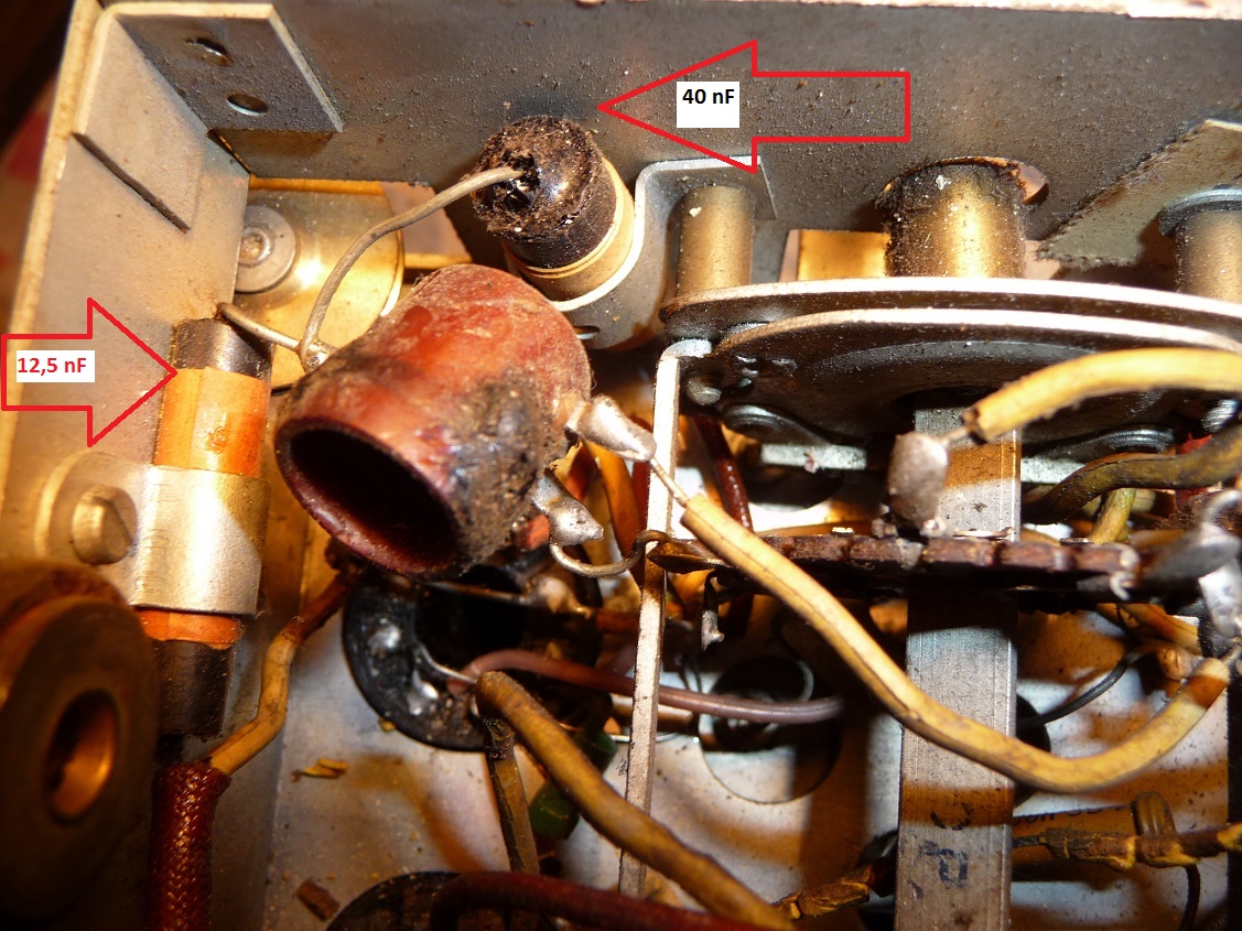

Ještě jsme zapoměl dodat že je dobré též zkontrolovat kondenzátory 12,5T a 40T co vedou na zem. Změnou jejich kapacity či svodem je též rádio dosti tupé.

Pane Balek děkuji moc!! Je to skoro stejné. Jen malý dotaz, ve které části mám ty dva kondíky 12,5 nF a 40 nF hledat? Ona ta izolace na vodičích je dost křehká, tak ať nenadělám více škody než užitku. Děkuji MOC !

Tak ty 2 kondy jsem zatím neobjevil. Ale po výměně EK2 a EF9 za skoronové to na SV s asi 10 m dlouhou anténou hraje lépe. Chytnu ČR2, Dechovku, Country radio a taky slaběji Český impulz. Večer je jich tam teď hafo. Na KV asi 5-5 stanic mizerně, slaboučce a DV vůbec nic. Je to těma kondenzátorama, nebo jinde? Díky.

Máš je na obrázku. Doufám, že jsem je nepopsal obráceně, nesedím u zdroje ;) .
EDIT 15:37: Jak je to s dodržením přesné kapacity nevím, vlastním mrtvolu ve stavu reinkarnace, tak by mě to i docela zajímalo :!:
