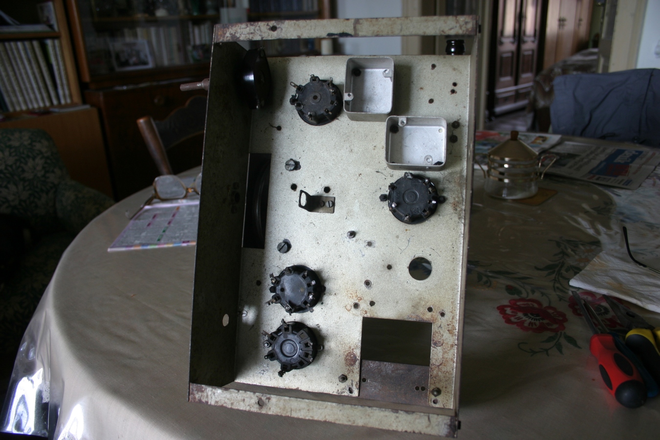

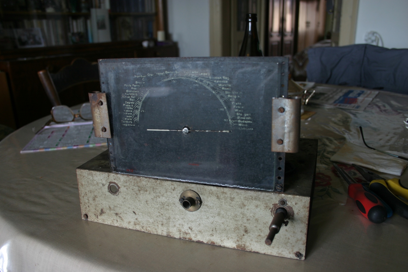

Dobré ráno,nevíte někdo z čeho je to šasi?Zřejmě to je nějaká složenina ze všeho možného že?Strýc byl vášnivý radioamatér.Nikde jsem nenašel nic podobného,ani na virtuálním muzeu rádií ani na stránkách rádiových nadšenců.Sklíčko s údaji stanic je v žalostném stavu,jsou na něm patrny zbytky červených a zelených písmenek.Předpokládám,že na středu byly stanice zelené a dole červené,ovšem vše je nevratně sedřeno.U pionýra je sklíčko jako nové,jenom jsem s citem oprášil na straně tisku a zvenku opatrně vlhkým hadříčkem a pak lihem otřel.Ta karosérie z Pionýra je nádherně zachovalá.

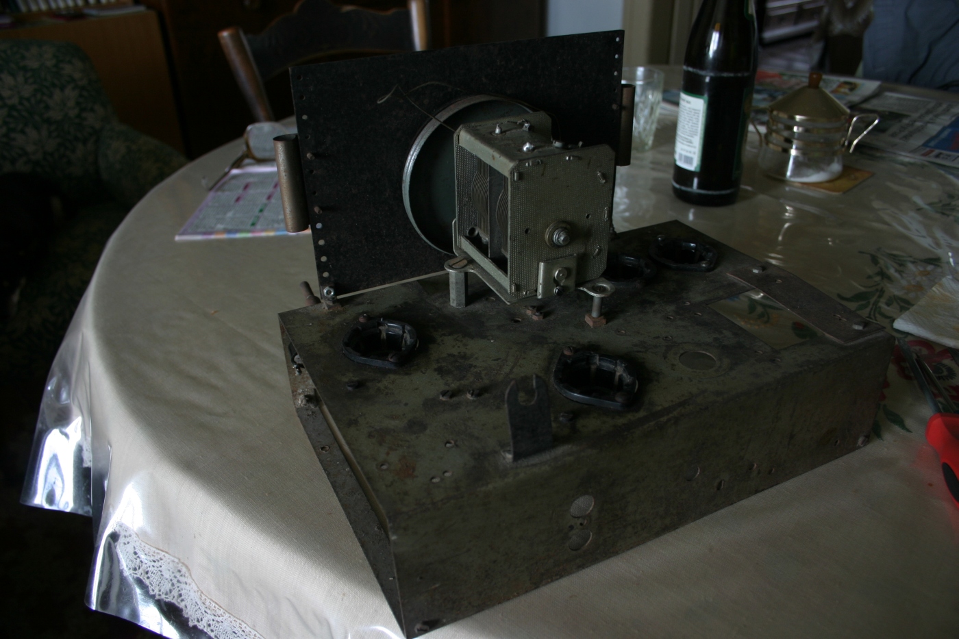

Jediné co se mi podařilo vydedukovat je, že je to torzo nějaké dvouokruhové třílampovky, osazení AF/EF - AF/EF - AL/EL - AZ1. Podle toho mosazného ložiska pod stupnicí a grafiky zbytku tisku na stupnici nejspíš tovární výrobek... (?).

Ty hliníkové krabičky vespos chassis jsou s vysokou pravděpodobností získány z mezifekvencí německého tankového přijimače Ukw.E.e, tedy z Emila.
Takže zřejmě kdosi začal brzy po válce cosi budovat na základě oholeného továrního chassis a inkurantních dílů - jenomže to nedokončil.
