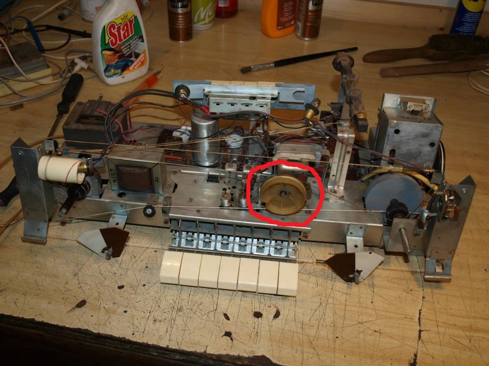

samozrejme som to meral čiže z trafa ide cca 280V do selénu v mojom prípade do mostíka a z neho ide tiež ale samozrejme už jednosmerný. ono to rádio mi žhavilo a aj po pripojený reproduktorov mi to len šumí skúšal som prepínať DV, SV, KV, VKV a točiť z týmto viď obrázok. a stále rovnaký šum. fotku mám stiahnutú nechcelo sa mi fotiť :D aj tak trebalo vymeniť kondezátory lebo boli popukáne, a aj poodlámované. kamarát mi to zohna mi vravel ale zatiaľ nemám nič :)

tu je tá fotka

No, lepší by byla fotka opravovaného kusu. Tak se jen zeptám: a co antena , je tam zapojený alespoň nějaký drát přibližně 3m dlouhý ? Je vypnuté tlačítko FERIT ? Je na té malé tl. soupravě , pokud je zatlačené a otáčí se feritovou anténou , ozve se něco ? Přepni na GRAMO a přilož prst na zdířky pro vstup pro gramofon. Bručí? Pochopitelně vytočit potenciometr hlasitosti asi na 3/4 polohy doprava.

no anténu som mal urobenú z drôtu nemal som stlačené tlačidlo ferrit samozrejme som mal potenciometer hlasitosti tak okolo 3/4 ale z tým gramofónom som to ešte neskúšal a ani z ferritovou anténou teraz nemôžem lebo tam nemám ani jeden kondenzátor lebo som sa rozhodol že ich všetky vymením nakoľko boli popraskané :) a nové ešte nemám akonáhle ich zoženiem tak ich tam napajkujem a tie rady vyskúšam zatiaľ dakujem
