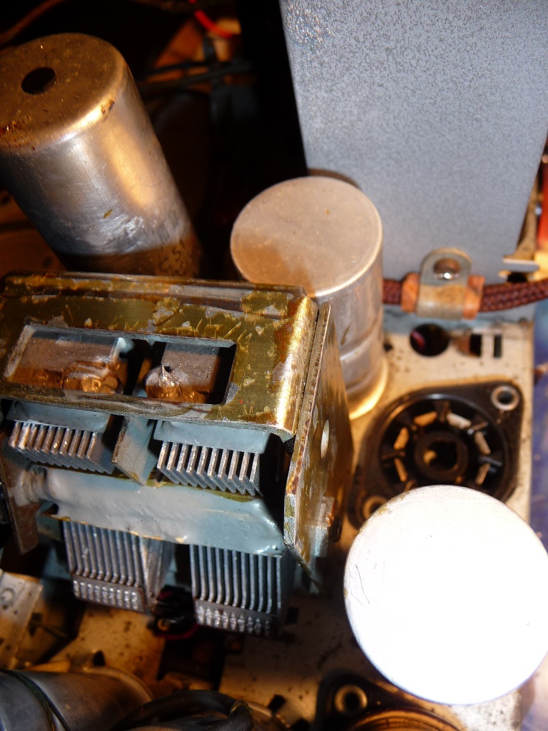

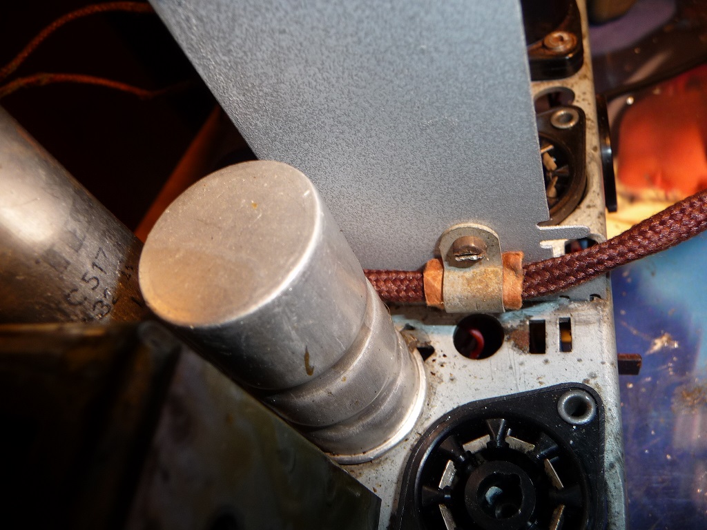

Poptávám info u znalých. Byla v originálu přichycena síťová šňůra takto? Jinak mi to jaksi "neladilo". A ještě jednu věc. Nemáte někdo detailní fota ovládacích knoflíků? Děkuji.
Re: Šariš
Příspěvek od Franta » 24.09. 2014, 18:28
Síťová šňůra na tvém obrázku je přichycená tak, jak správně má být. Knoflíky jsou stejného tvaru a rozměru jako u 203U, ostatně jsou docela dobře vidět na fotkách Šariše v začátcích tohoto vlákna.
