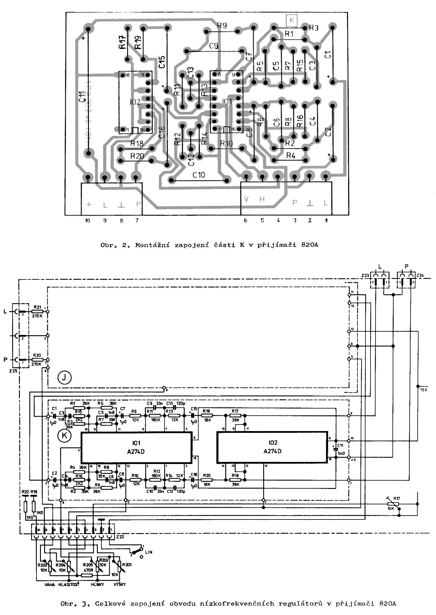

Som čerstvý majitel 820cky a naháňam problém s prebíjajúcimi basmi na pravom repro, nikde neviem nájsť schému pre novšie zapojenie dvoch tca740 (kde šípim problém). Nevedeli by ste mi s tým poradiť prípadne poslať ten zmenový list? :)

nevím, kde jsi přišel na IO TCA740. Jsou tam podle SM pouze IO: A225D, A290D, MAS560A, MH3ST2, MAA723H.
Pokud potřebuješ datasheet pro TCA740, tak je na:
https://www.alldatasheet.com/datasheet- ... CA740.html
Manual je na : https://hrcs.cz/schemata.htm

No on myslí upravenou verzi modulu K která není ve schématu podchycená

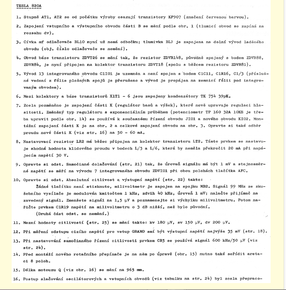

Ve Zl. č 6 je následující popis (přehlídl jsem):
