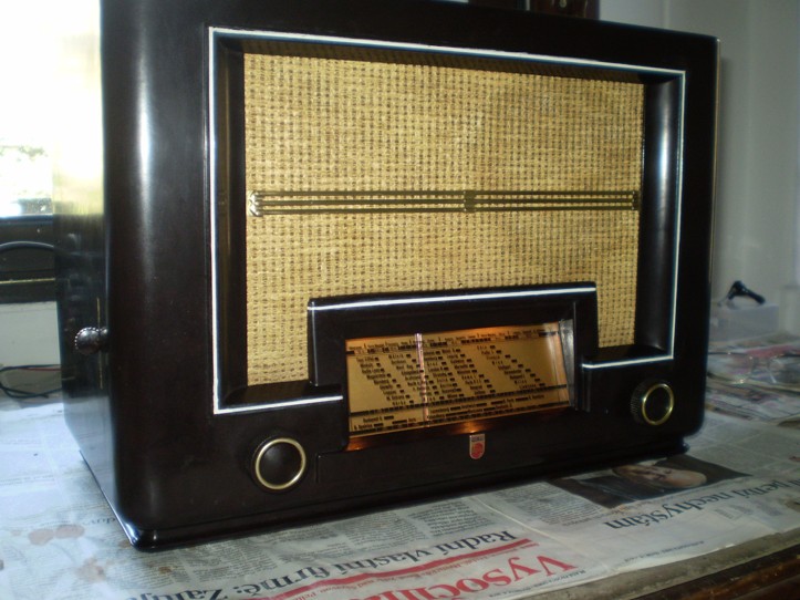

První kus rádia zkompletován včetně náhradní zadní stěny, rádio hraje velice slušně na KV a SV , na DV by chtělo trošku doladit vstupní obvod, bohužel ,není čím , výrobce asi nepočítal s provozem po cca 80 letech
. Rádio je na přiložených obrázcích .
Za ním pod papíry leží šasi toho druhého kusu s přepálenými cívkami .Ještě jsem se nerozhodl, co s tím. Nahradil bych cívky anténní a ladící uvnitř válce jinými z jiných rádií resp.anténní cívky dovinul , není však žádná možnost takto implantované cívky doladit tak, aby byly v souběhu s druhou částí vstupní propusti . Nevím, jak to ladili u Philipse,
ale indukčnost cívky bez jádra mohu změnit jedině polohou ladící vůči anténní nebo počtem závitů , což ovšem bez nasazeného válce nemá smysl ,stínění změní indukčnost i o desítky procent. A s válcem zase nelze s ničím pohnout uvnitř. Exotické způsoby doladění např. deformací krytu/stínění bych asi vyloučil. Ale třeba někdo poradí .

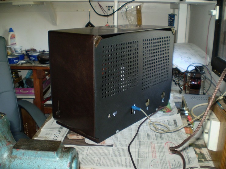

Nejhorší práce mě ale ještě opět čekala - vyvrtat 420 dírek do náhradní zadní stěny , ještě teď mě bolí zápěstí
