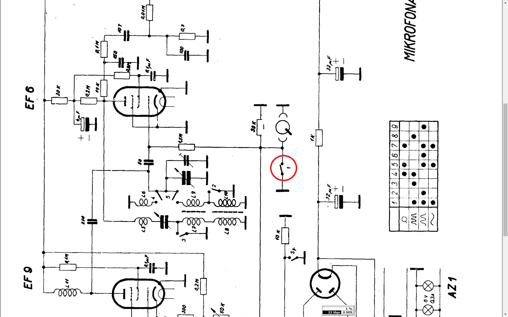

Ve zdroji je záporný pól zapojen v sérii s odporem 10k a paralelně k tomuto odporu je spínač. Je to tzv. spořič proudu. Je určitě tento odpor vyřazený a záporný pól zdroje má perfektní kontakt s kostrou (zkratovací spínač perfektně převádí)?

Příspěvek od J-Strilka » 24.02. 2015, 06:33
Ten spínač má odpor okolo 20ohm.
Re: Mikrofona MK309
Příspěvek od Milan » 24.02. 2015, 09:19
To je špatně. Úplně jej vyřaď.

Příspěvek od J-Strilka » 24.02. 2015, 13:43
Vyřadil jsem to, dal jsem pryč i ten odpor 10k, hlasitost stoupla jen trochu.
