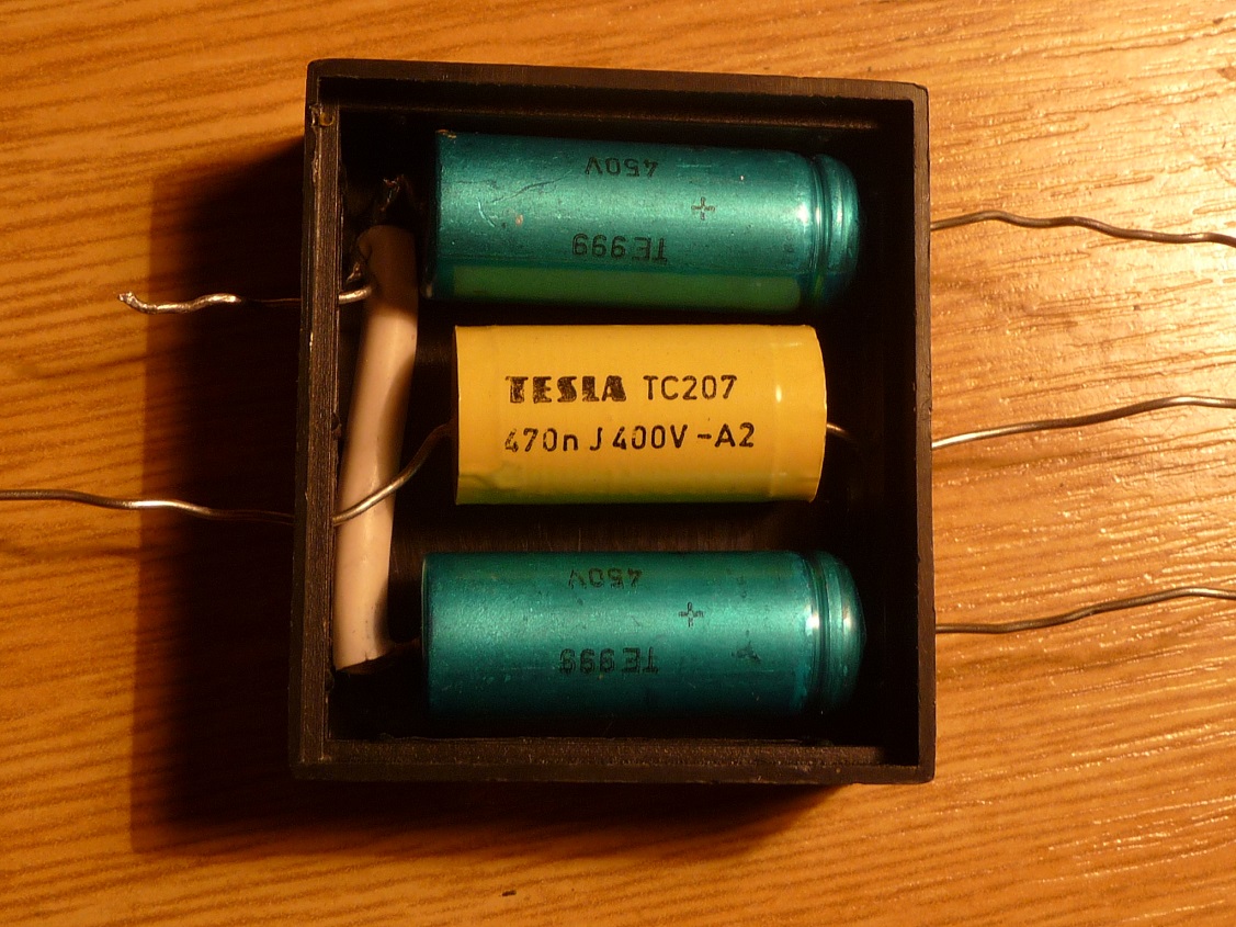

Další pokrok!! Už je po brumu!! Stačilo -pól nových kondů, které byly oba dva připojeny na horní -pól starých kondů propojit i se spodním -pólem starých kondů. :)

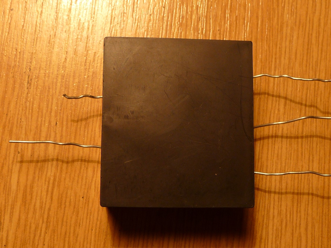

Vidím, že další šťastlivec. Já jsem dělal nedávno toto radio, ostatně proto bylo založeno vlákno, problém elytů a kondu C6 jsem vyřešil pod šasí přidanou krabičkou asi 4x4,5 cm. Původní elyty jsou totiž vzhledově moc zachovalé, tak jsem je jenom decentně odpojil. Ale píšeš: Už je po brumu!! Stačilo -pól nových kondů, které byly oba dva připojeny na horní -pól starých kondů propojit i se spodním -pólem starých kondů. :) To jaksi nechápu... Ale na druhou stranu: v tom mém, dost pobastleném, byl kondy zapojeny jinak. A vypadalo to dle pájky origo, nebo alespoň hodně staré. Možná, že právě kvůli tomu bylo radio odloženo jako vrčící a tak se zachovalo. Bastlíři asi došly síly. Elyt C8 byl mínusem připojen až za R8,9 (300 Ohm). Vzhledem k tomu , že to je ten horní, pak to dává logiku. Ale, že by byly 2 kusy tak stejně blbě zapojené? Chápu bastlíře, že bral na schematu zapojení tu spodní "linku" jako zem, a nebo byla někde v té době někde ve schématu pro bastlíře chyba zapojení? Setkal se s tím někdo také?
