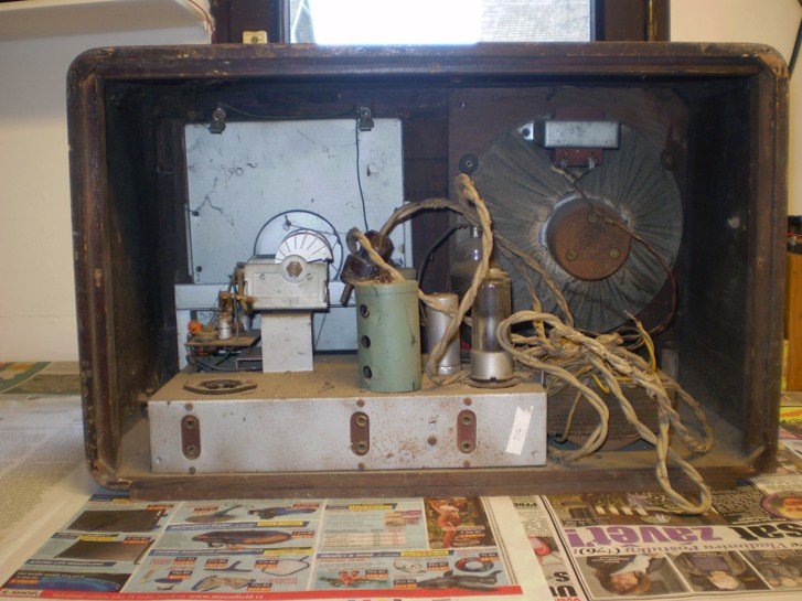

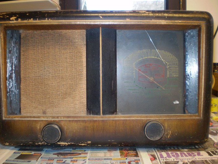

Pomohl by prosím někdo s identifikací rádia viz obrázky v příloze ? Na oldradiu v muzeu jsem jej nenašel , ale nejsem dobrý hledač :) . Osazení elektronkami je také nejasné , první chybí úplně , druhá je nějaký loctal, asi EF22, s vyměněnou paticí, konec EBL1 , usměrňovačka 6X5 s oktalovou paticí ,asi také neoriginální . Díky za pomoc.

home-made

To nemohu samozřejmě vyloučit. Jsem si téměř jistý, že šasi a plechová konstrukce držáku lad. kondenzátoru a stupnice jsou vyrobeny profesionálně , otvory jsou stříhány nástroji , žádná vrtačka a pilník, je to celé zinkováno , i když už rez prolézá . Stupnice musí být vyrobena někde u nás , jsou tam nápisy , kromě jiných, Praha , Praha I, Bratislava, Brno , M.Ostrava psané česky.Skříň je také profi. Je ale fakt, že tu stupnici jsem nikde na rádiích
viz oldradio neviděl , podobné skříně ano.

Skříň Rel Primus,vnitřek asi home-made.
Stupnice zřejmě z nějaké stavebnice.

Děkuji za tip, ano, zřejmě je ta skříň opravdu REL Primus a ty kulaté MF z něj také pochází. To šasi s oválnými otvory na zdířky jsem už také někde viděl , ale kde, to nemohu najít . Všechny díry na patice na šasi jsou lamelové .
Proč to někdo předělával, bůh suď . Uvidím, co s tím, zmařit práci našich předchůdců ve sběrném dvoře by asi byla škoda .

Bylo by jistě dobré přidat ještě pár fotek chassis. Stupnice tohoto typu bývá amatérská, avšak ne v tomhle rozměru. To vidím prvně. Ladící kondenzátor Iron. Za současné situace je také možno se domnívat, že jde o stavebnici pro radioamatéry kterou těsně po válce prodával nějaký podnikavec (např. překupník Radio Vácha), sehnal skříně, nechal vyrobit chassis a atypickou stupnici...

Mám to nyní rozdělané, odrezuji plechy . Vypadá to dle součástek a trafa na původní osazení ECH3 nebo 4 , EF9,
EBL1 a AZ1. Cívkové soupravy ( vstupy nahoře na šasi, oscilátor dole pod šasi) vypadají obě podobně a sice
2x KV a jednou SV . S dvoudeskovým dvousegmentovým třípolohovým přepínačem pod šasi napravo jsou spojeny drátky. Trošku mě mate , že cívky KV jak vstupy, tak oscilátory , nemají žádné jádro, ač jsou kostry cívek stejné jako cívky SV, které jádro mají. "Hrníčky" jsou ale u každé cívky. To bych skoro tipl na mezifrekvenci 128 kHz , musím ty MF po ošetření šasi proměřit. Transformátor má sekundár cca 2x 300V / 2x 300 Ohmů , dále silné žhavení drát cca 1,5 mm průměr 0-4V-6,3 V , dále 4V asi pro AZ1 drát cca 0,6 a ještě jednou 4V drát tak 0,3 , tam byly napojeny 2 žárovky stupnice. Primár je dělený s vyvedeným středem na 110V , poněkud vysoký je ss odpor primáru
( 2x30 Ohmů).
Mým záměrem bude uvést to do pravděpodobně původního stavu v době vzniku a zprovoznit to . Největší problém bude asi ta krásná stupnice, neb je prasklá , ale úplná.
Kdyby měl někdo tip na lepidlo na sklo, které má přibližně stejný index lomu jako sklo , šlo by to asi slepit
a vyztužit to samolepící průhlednou folií .

chybí tovární štítek vzadu na chassis ?
půjde téměř najisto o home-made bastl (stavebnici)
sklíčko stupnice bych zkrátka vyměnil celé, nebude
to origoš ale lepší než zapatlané nějakým lepidlem

Někdy je obtížnější pochopit psaný text , i mně se to stává . Kdyby byl na šasi štítek , byl by na něm pravděpodobně uveden výrobce, takže bych se na něj asi neptal. Vyměnit sklíčko - no to je bezva nápad , akorát že ta stupnice je sítotiskem natištěna zezadu na tom sklíčku , takže po navrhované výměně budu koukat na čiré, čisté a krásné neprasklé sklo :D .

I see, netušil jsem, to mění situaci, že jo
