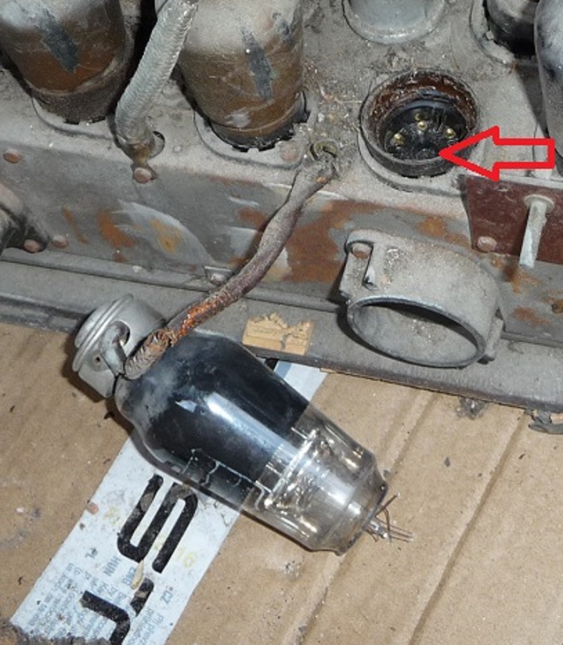

Tak dorazil dárce orgánů.... Elektronka CL2 ovšem nevydržela cestu napříč republikou v něžném náručí přepravce.Lze nějak určit pořadí vývodů z baňky? Žhavení i g1 je mi jasné, ale jak na ty tři zbývající, byly nějak v té zatavené části uvnitř řazené? Budu vděčný za každou radu. Děkuji!

Ano, lze. Pomocí lupy, nebo této metody : http://www.radiohistoria.sk/Oldradio/ma ... tronek.pdf

Milane díky! Tak tam jsem nehledal :oops: , přiznávám se a děkuji! :thumbsup:
