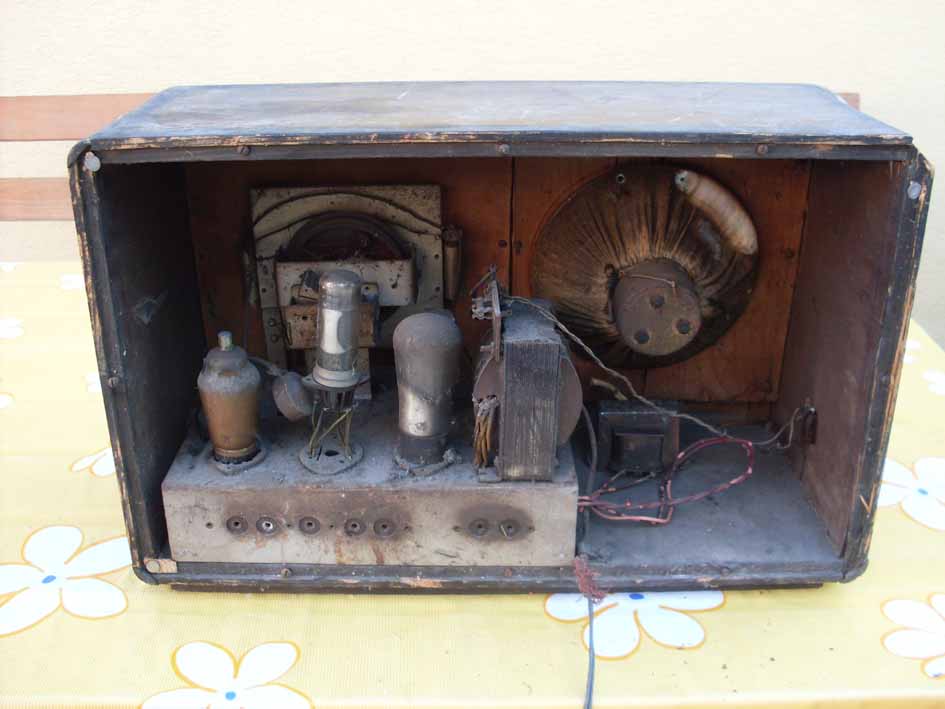

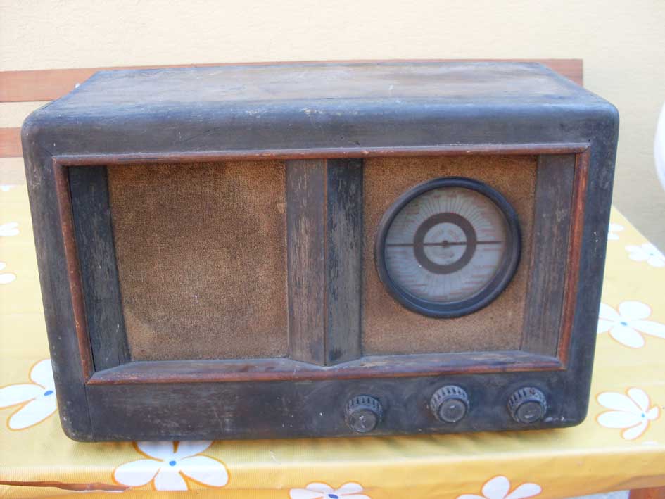

Vedel by niekto identifikovať tento radioprijímač?

Tipuji bastl. Nejprve mne napadla Mikrofona ,Empo či Philipska v jiné bedně a s novějším reprákem , škoda , že není šasí zespodu. Takže dle mne lidová tvořivost. Klidně bych takhle zrenovoval , má zcela jistě i svou vypovídající hodnotu. Snad zkušenější prozradí. :)
Re: Neznámy radioprijímač
Příspěvek od Milan » 18.08. 2013, 21:13
Amatérská stavba, bedna REL Primus, knoflíky, šásko a stupnice - typické součástky dobového radioobchodu.
Možno si zprovoznit pro radost, nebo postupovat jako to dělají v USA (po vymontování použitelných dílů)...
