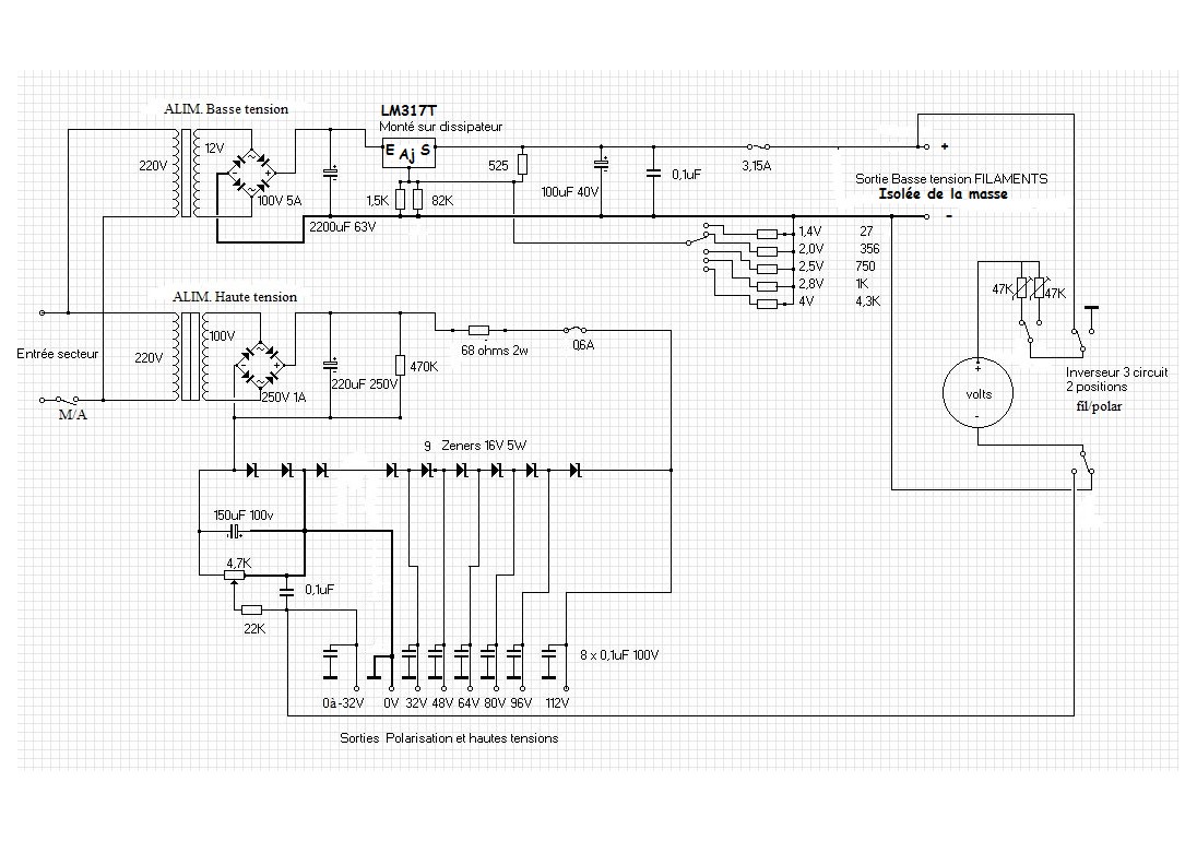

Před časem se mi do rukou dostal přijímač Sachsenwerk OLYMPIA 385B. Jedná se o bateriový přijímač osazený lampami řady K... V přijímači bohužel chybí lampa KB2, a na místo ní je zde na drátkách upevněna lampa řady RV...
Na baňce nelze přečíst její bližší označení. Rád bych si k přijímači postavil zdroj žhavícího 2V a anodového 120V napětí, a proto zde žádám o radu, zda jste již někdo podobný zdroj stavěl, čeho se při stavbě vyvarovat, a zda lze někde sehnat schéma zapojení.

Na žhavení 2V stačí použít baterii 1,5V buřta a na 120V by to šlo složit z 9V bateriíí, nebo využít nějaké staré trafo, kde je odbočka 115V a usměrnit a vyhladit kondenzátorem. Úpravu napětí udělat děličem, nebo zenerkami. Další možnost je násobič napětí. Pak ještě existují různé měníče, ale tam by bylo potřeba zajistit filtrace rušení. Já na tyto účely si postavil zdroj různých napětí od pana inženýra Cingela z radiohistoria.sk a tam si můžu nastavit libovolné napětí na žhavení i na anodové napětí. Zrovna tak je jednoduché využít nějaké staré trafo z rádia a tak si napětí upravit po usměrnění zenerkami, nebo stabilizátory, to hlavně na žhavení. Těch možností je hafo, jen si něco vybrat.
