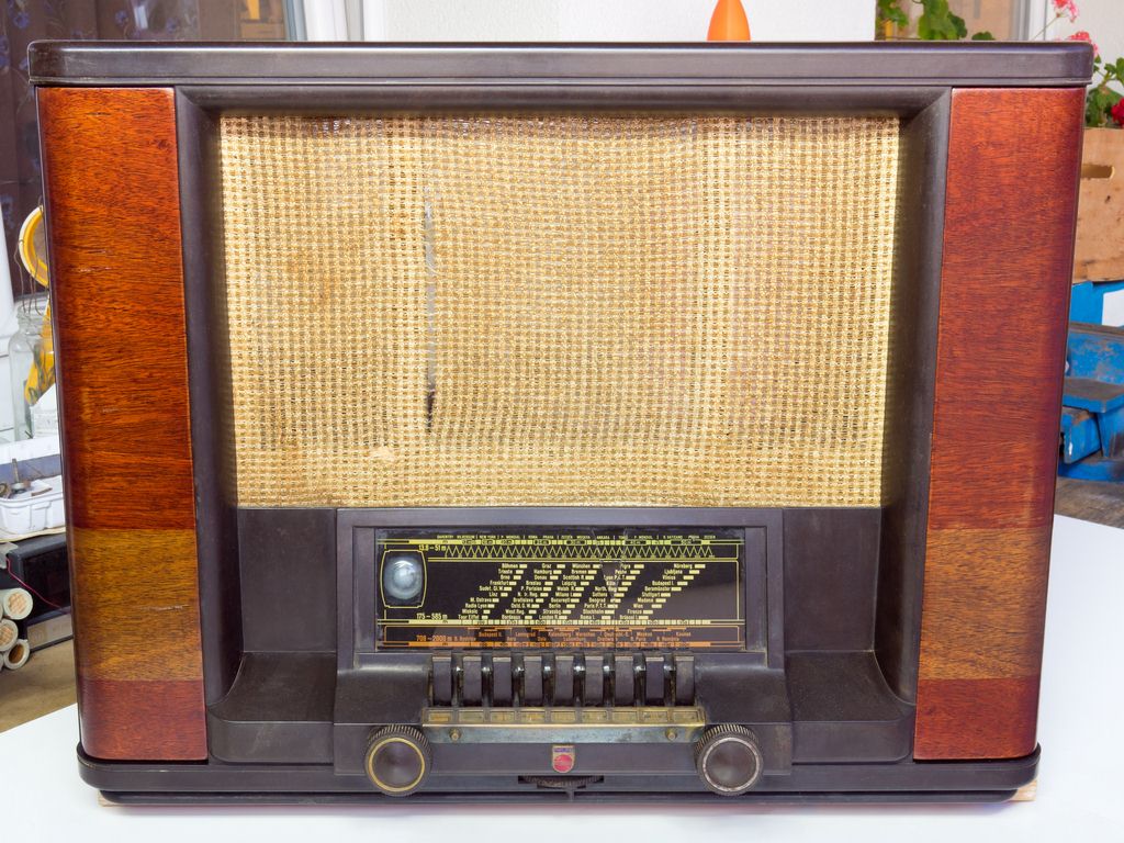

Tady jsou videt ty chybejici civky na me 815A a odsroubovane ty predni-bocni listy po odbrouseni stareho laku.
A tady uz nove nalakovany vysledek. Ono to drevo docela hezky prokoukne... Bohuzel je tam ta praskla stupnice...
