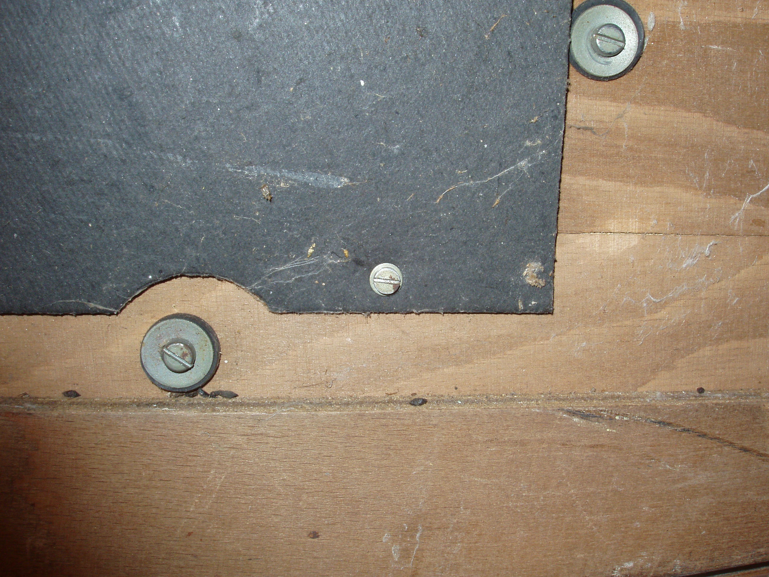

dostalo se ke mně lampové rádio Tesla 624A chorál. Po oddělání krytu jsem zjistil, že jsou stržené lanka z posuvného ukazatele stanic, který se posouvá při ladění. Chtěl bych se jenom zeptat, čím to mám zpět přilepit (popř. čím se to lepilo při výrobě). Jde zhruba vidět na jakých místech to bylo přilepené, ale i tak by se mi možná hodil nějaký obrázek toho, jak to máte přilepené u vašich rádií.

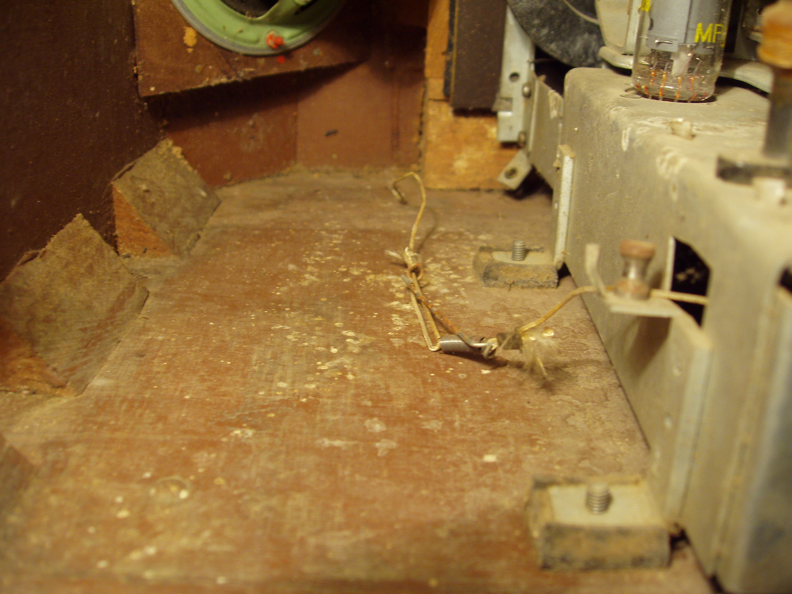

Druhá věc, co mě zajímá, je k čemu slouží provázek s pružinkou v levé dolní části rádia (viz obrázek). Je rovněž stržený a myslím si, že má vést k otočnému nastavení výšky zvuku. Pohybuje nějakou elektrickou součástkou (nevím, co to je; viz obrázek). Rád bych si ověřil, že vede skutečně k nastavení výšky zvuku a rovněž bych se rád zeptal, jestli ho můžu spojit třeba vteřinovým lepidlem, i když vím, že by bylo lepší ho možná vyměnit.
Potom bych ještě poprosil o nějakou fotku spodní strany rádia. Zajímá mě, jaké podložky máte pod šroubkama spodního krytu rádia. Já mám totiž pod každým šroubkem jinou (viz obrázky).

šroubek od spodního krytu vpravo
šroubek od spodního krytu vlevo

obrázek provázku v levé spodní části rádia

Jen doplním, ten provázek s pružinkou slouží na regulaci šířky pásma. Jak se k sobě ty cívky přibližují, tak se mění vazba v prvním mezifrekvenčním trafu. Bývá spojen s regulací tónové clony.
