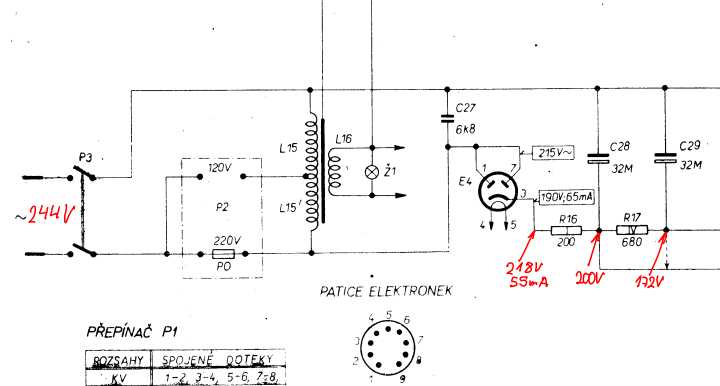

Ahoj, aktuálně řeším Juniora a už skoro nevím kam dál...
Problém je horký rezistor R16 200R/1W - byl špatný a vyměněn za 3W verzi stejné hodnoty ale po pár minutách provozu je rezistor extrémně horký, nelze na něm udržet prst což, EZ80 je také velice horká. V originálu byl 1W a nedovedu si představit že by takto topil.. Už původně byl R16 nějaký drátový a byl přerušen, původní elyt byl v místech R16 očouzen,
V rádiu byly vyměněny úplně všechny hovňáky s hodnotou v nF, síťový elyt nový (2x33uF/400V), odpor R16 nový, a R17 680R/4W je původní ,,hliněný,, Tesla ale změřený a je hodnotou OK. Napětí ve zdrojové části jsem vložil do obrázku dole a je zvýšené, máme v síti 244V, proud z EZ80 55mA.
Zbytek napětí na elkách odpovídá v řádu jednotek V kvůli vyššímu napětí v síti.
Paradoxně radio hraje perfektně, chytá na SV i KV jen ta R16 neskutečně topí jak Talisman.
Nenapadlo by někoho kde by ještě mohl být problém ? Prošel jsem celou DPS a vse vypadá OK, napětí na zbytku elek sedí, s jinou EZ80 je to stejné, jedinou co jsem nevyměňoval je ECL, tu nemám..ale nepřijde mi normální aby to takto šíleně hřálo když je tam navíc 3W rezistor oproti originálu 1W. Při napájení z autotrafa to topí víceméně stejně jen napětí jsou blíže Kottekovi.
Děkuji moc, už jsem trochu bezradný :roll:

Právě už sem vyměnil EZ, EBF i ECH a změna nula, samozřejmě tu ECL zrovna nemám druhou :( nicméně je pravda, teď sem si vzpomněl, že i ta ECL byla celkem dosti teplá možná stejně jako EZ u který to tak nějak beru.
No napětí jsem na ní poměřil vše mimo žhavení, značené pin:napětí.
1:5V, 2:12.4V, 3:1,8V, 6:184V, 7:166V, 8:12.6V, 9:84V
Co je popsané ohledně ECL v Kottekovi sedí a zbytek budu muset v katalogu dohledat, nicméně asi budu muset posehnat druhou alespoň na testování, to už není normální :D spíš mi moc nedává smysl jak ona ECL byla dokázala takto zdroj ovlivnit, přitom proud do radia samotného je celkem v pořádku.

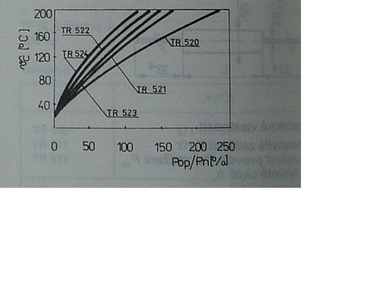

Zdravím, trošku jsem v rozpacích, píšete, že z EZ80 teče proud 55mA, což se zdá jako správná hodnota. Na odporu se ztrácí cca 0,6-0,7W výkonu, holt, to bude topit. Na EZ80 je necelých 4W, na ECL82 dokonce 4,5W jenom na žhavení, když na ně sáhnete, popálíte se, opět standardní stav. Nevím, jaký typ rezistoru tam je, ale běžné teslácké výkonové odpory na 1, 3, 5W mohou mít povolenou teplotu povrchu 160 až 300°C při provozu.
Navíc, rádio hraje dobře, aplikoval bych pravidlo, co funguje, v tom nenimrat! Doufám, že při měření používáte oddělovací trafo, jinak hrozí nebezpečí úrazu!

Ono se to nezdá, ale na malé žárovce uzavřené pod nějakým deklem ruku udržet nejde . Pro příklad povrchové teploty odporů Tesla TR521-524 - z grafu je vidno, že na nich při zatížení ruce také moc držet nejde..... :) .
Ono je dobré si také uvědomit, že efektivní hodnoty napětí a proudů v usměrnovači se o hodně liší od těch, které měříš běžným měřákem , bohužel v neprospěch toho, co ti měřák ukazuje .
