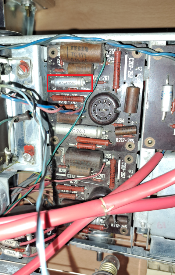

Páni potreboval by som radu, či môžem nahradiť vyznačený elektrolyt 500nF/ 350V zvitkom, alebo bude lepšie zohnať elektrolyt?

Obecně vzato, elektrolyt má funkci filtrace ss napěťové složky, zatímco svitkové kondenzátory "blokují/propouští " určitý kmitočet v daném zapojení. Dovolím se zeptat: jak se Ti projevuje jeho vyjmutí v obvodu?
Osobně bych nahradil uvedenou hodnotu opět elektrolytem , případně s navýšením do hodnoty do 1µF/350V.
Spíš bude problém sehnat axiální s obdobnou vevikostí, pokud nemáš šuplíkové "zásoby". Místo na radiální tam je taky.

K zapnutiu som sa ešte nedostal. Zatiaľ som len v štádiu "prezvitkovania". Vyskúšam, prípadne pohľadám v zásobách.

Já bych jej nahradil polyesterovým 470uF/400V a bude to funkčně bezvadné. Vynecháním se může celý přijímač rozhoukat, vlivem kladné zpětné vazby, ale to také záleží v jakém stavu je C214.

Tenhle kondík jen vyhlazuje napájecí napětí nf předzesilovačů. Na provedení tedy příliš nezáleží, stejně jako na přesné kapacitě. Osobně bych tam dal malej elyt 1MF, nebo podobnej kterej by byl po ruce. Jen dodržet napětí.

Milane, zřejmě jsi měl na mysli polyesterový 470 n/400 V, tím to bude blokováno i vysokofrekvenčně, ale klidně by tam mohl být i ellyt až 5 uF/350 V, když tam výrobce má taky elektrolyt. Nebo oba paralelně :D .

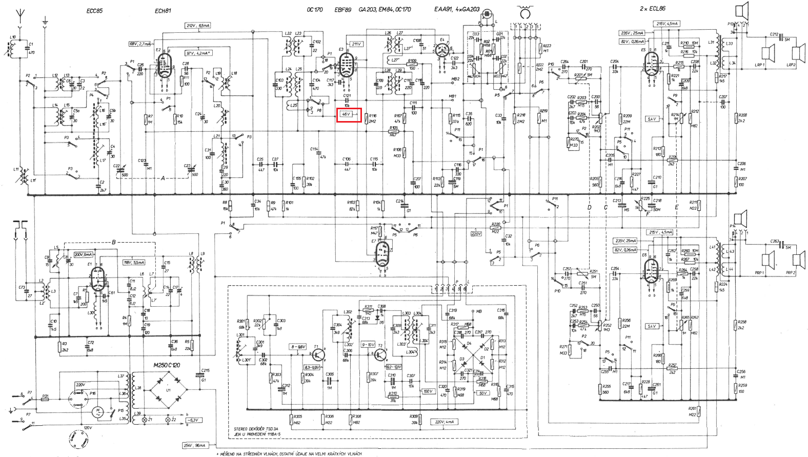

Kondenzátor C213 sa odporúča použiť 0,5uF/350V +50/-10% čo sa blbo zháňa. Môžem skúsiť polyesterový 470n/630V, ktorý mám, prípadne 1uF/450V, ktorý si musím kúpiť.

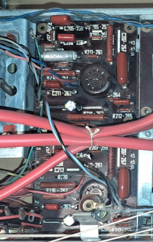

Rádio som včera zapol bez kondenzátora C213 pretože sa jeden jeho vývod hýbal v DPS, tak som ho vybral (spoje na DPS okolo koncovej elektrónky sú zrejme vplyvom tepla povolené) a po chvíli začalo pískať. Po prispájovaní tieniaceho krytu na koncovej elektrónke pre pravý kanál pískanie prestalo, tento tieniaci kryt tam už pôvodne bol. Ľavý kanál začne pískať do pár sekúnd po zapnutí, no na tejto elektrónke tieniaci kryt nebol a káble k reproduktoru boli pôvodne odstrihnuté a ľavé repro chýbalo. Skúsim na tú EL86 pre ľavý kanál doplniť tienenie.
C214 a C215 v zdroji sú vymenené (v pôvodnom púzdre).
Prikadám zopár foto, aktuálne foto ešte nemám, ale všetky hnedé zvitky sú vymenené.

Pri meraní napätí som ešte zistil, že na vyznačenej vetve pri EBF89 mám 76 až 80V namiesto predpísaných 46V. Odpor R103 má po premeraní správnych 82k.
