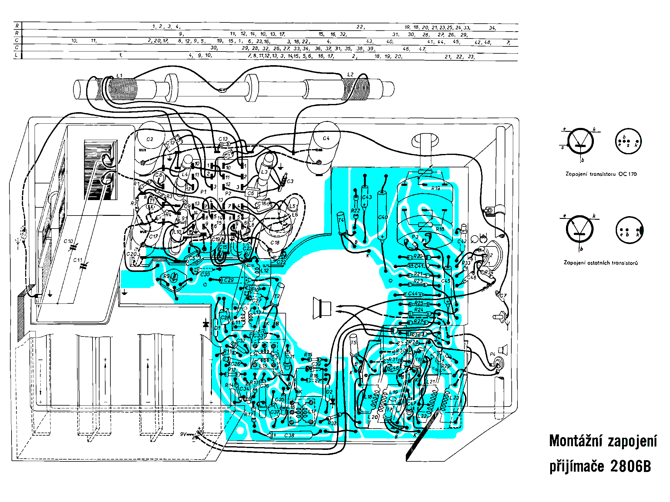

Martine,
mám podle štítku jak T2805B-2 (Jalta - KV, SV, DV) tak 2806B (T61 - KVI, KVII, SV) i B-3 = T63, včetně Příloh I-IV
i když v dokumentaci je pravděpodobně trochu chaos. Prut je připojený přes 33pF uprostřed pod stupnicí.
Přikládám pohled na první dva modely.
Pokud by nestačily základní fotky, popiš konkrétní okruh na nich.

Děkuji moc, já mám Jalt asi šest a jelikož začínám silně pociťovat prostorovou krizi, rozhodl jsem se jejich počty zredukovat a hned první a jediná, kterou jsem otevřel je typ 2806, ostatní jsou 2805. Bohužel ten, co ji měl přede mnou, napáchal úděsný chaos v celé cívkové soupravě. Někteří lidé by holt nářadí neměli dostávat do rukou. A nebo by prznění rádií mělo být trestáno káznicí nebo i smrtí :lol: . Z těch obrázků a u údajů v Kottkovi to už snad nějak zkulturním. Ještě jednou děkuji.

V Kottkovi není montážní zapojení, myslím že to pomůže
