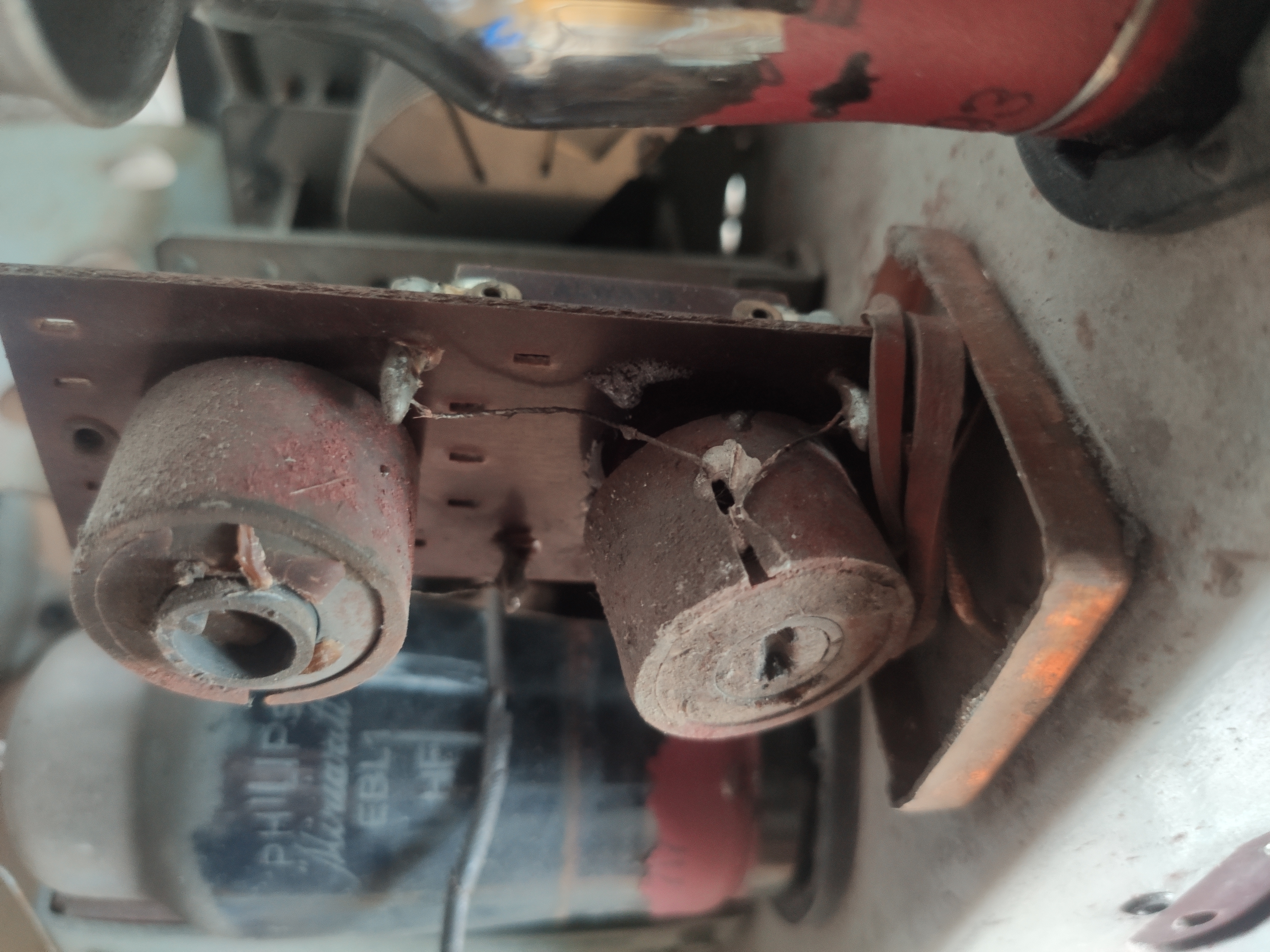

Moc děkuji! To jsem přesně potřeboval. Zkusím to vše postupně prozkoumat, většinu už jsem vyloučil. Může mít vliv i křivě přilepená cívka v mezifrekvenci? Viz. obrázek v příloze

Ta cívka vypadá spíš vylomená než křivě přilepená. Vliv to samozřejmě mít může, ale nikoliv zásadní. Vidím tam hlavně silnou korozi, rádio bylo zřejmě skladováno dlouhou dobu někde ve vlhku. V takovém případě mohlo dojít i nevratné degradaci všech cívek. Zaměřil bych se i na všechny kondenzátory a rezistory, podle mých zkušeností tohle skladování nepřežívají. Paralelní kondy mf filtrech budou nejspíše úplně chcíplé. Je nutné vyčistit i všechny mechanické kontakty (vlnový přepínač a sokly elektronek). Nedají se vyloučit ani slabé elektronky, na dálku se vlastně nedá vyloučit vůbec nic. Přeji ti hodně štěstí.
Re: Mikrofona MK375 - slabý signál
Ano rádio není v dobrém stavu. Svitkové kondenzátory samozřejmě všechny vyměněny. Kontakty vyčištěny, rezistory jakžtakž zkontrolovány. Elektronky jsem zkoušel v jiném rádiu a běží bez problému. Nicměně hlavní příčina nejspíše odhalena, L15 při stiknustí zesílila a když jsem s ní zkusil otočit, tak půlka vypadla To už asi dohromady nedám. Můžu to ještě zkusit zkusit slepit a namotat znovu, ale asi to nebude už ono. Takže kdybyste měl někdo mf cívky do MK375 určitě dejte vědět. Díky!

Takto odlepená cívka zásadní vliv nemá, jak už zde bylo napsáno. Je ale dobré pro začátek vědět, že vzdáleností cívek v mf se mění vazba rezonančních obvodů a tím i propustná křivka, některé přijímače toto využívaly pro regulaci šíře pásma. Co vadí je koroze a rozpadající se železoprachové dílce, i jeden pramínek ve vf lanku kterým jsou cívky navinuty, pokud se utrhne, nebo odpadne, klesá tím jakost obvodu a tím pádem i nakmitané vf napětí. Stejně tak u kondenzátorů v rez. obvodech, pokud jsou slídové, tam zase vadí sulfidace, rozpadání se stříbrné metalizace...
Jinak bych tu měl takový partizánský tip který je možné zkusit v tomto stavu : odpájet paralelní kondenzátor u vadné cívky, přes vhodný malý kondenzátor cca. 10 - 33pF navázat z vf signál prvního, funkčního, rezonančního okruhu a pak tu dobrou cívku doladit na maximum. Pokud by byla cívka vadná úplně lze ji nahradit jinou podobnou, nebo i odporem.(Dobrý obvod musí být v anodě.) Sice klesne selektivita a oproti dobré mf i zesílení, ale v tomto případě to může pomoci.

Do těch patyzánských úprav bych se tedy rozhodně nepouštěl. Zkusil bych spíše ty cívky v mefce nahradit nějakými z jiného rádia. Mf kmitočet 484 kHz může dělat problémy (u nás ho používal jen Telefunken), protože u všech poválečných rádií je to 452 kHz. Myslím tím raně poválečná bez FM, aby mě někdo nebral za slovo. Aby se obvod dostal do rezonance, bude pravděpodobně potřeba snížit kapacitu paralelního kondenzátoru. Bez signálního generátoru ani ránu. A hodnoty všech součástek před použitím kontrolovat.
