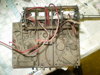

Tak další kus doručen známým k záchraně, tentokrát je to REL Signál , hrubá představa o stavu viz foto .

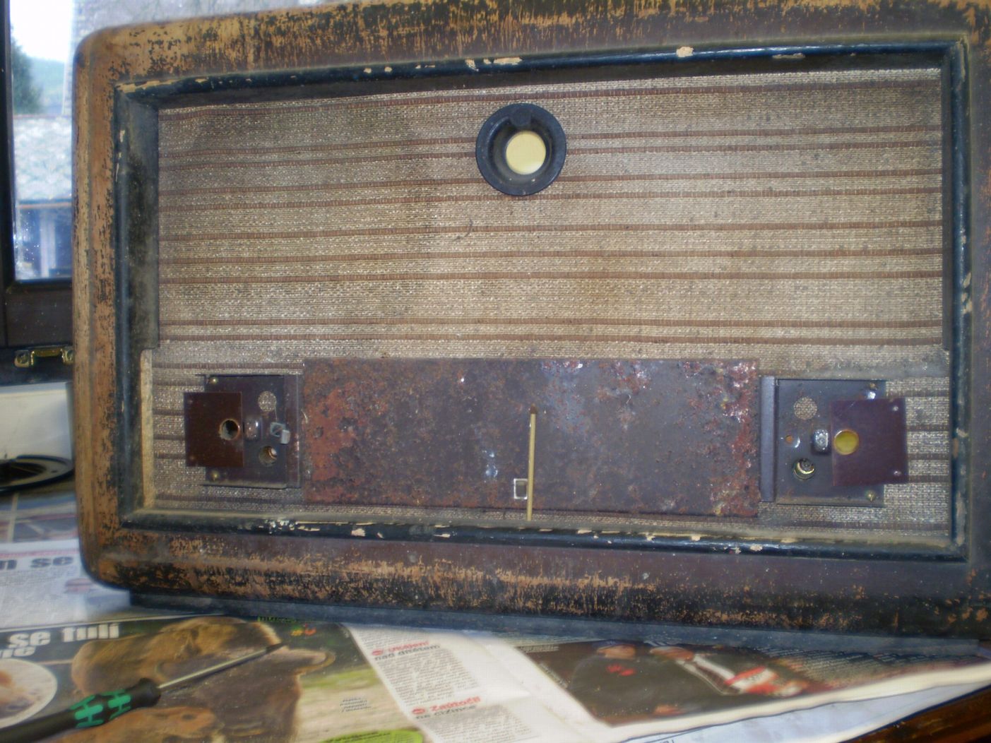

Znacka puvodni stav, nezkouseno :D
14 dni zpatky jsem stejny REL dotahl ze sberu.
Taky nebyl zjevne domacim mazlickem nekde v byte.
Chystam se ho v zime snad obhlidnout a pripadne ozivit.

Pokud budeš mít stejnou cívkovou soupravu jako je na fotce, je úplně mechanicky jiná než ta v dostupné dokumentaci Signál Tesla . Už jsem jeden Rel Signál dělal, označení L a C tu někde je , ale teď už vidím, že
to aktuální je z pohledu rozložení pod šasi zase jiné včetně patice na magioko, která je tady lamelová a ne na EM11. Dej si pozor na drátové kondíky v izol.trubičce v obou mf a také na C8 (cca 10 pF, není v dokumentaci),
a mezi C8 a C9 (cca 4 pF). Naměřil jsem na nich svody mezi 100k a 1 M (měřeno 500V dc), což zvláště v tom mf totálně posune pracovní bod elektronky .
Ta přeji hezkou zábavu :D .

Ted se vrtam pro zabavu po praci v sasi Supraphon s prenoskou PS16, ktere bylo opodal rovnez vyhozene.
Jinak kdyby nekdo mel, shanim do REL 2AD repro s vystupakem. To ceka take na zprovozneni.
