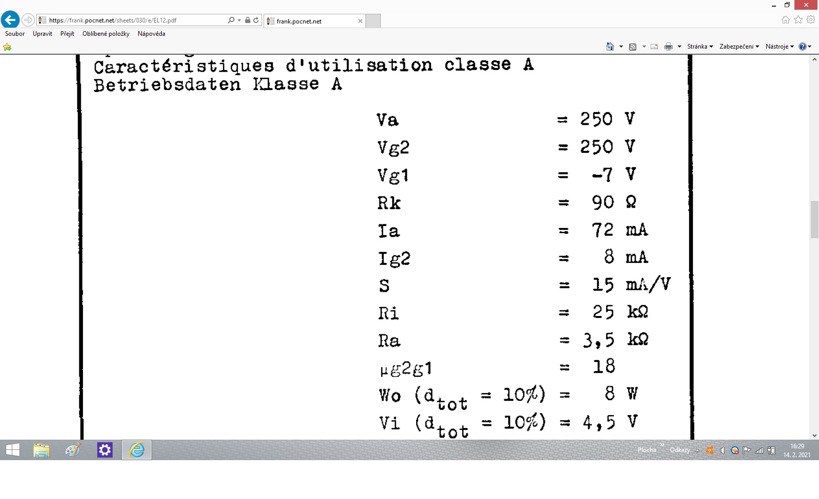

Asi je více druhů EL12 , já našel toto viz obrázek . Pokud poteče Ia kolem těch 70 mA, bude u jiného výstupáku
(třeba EBL ,6L31 ap) problém se sycením a průměrem drátu na primáru , nejspíš dlouho nevydrží .

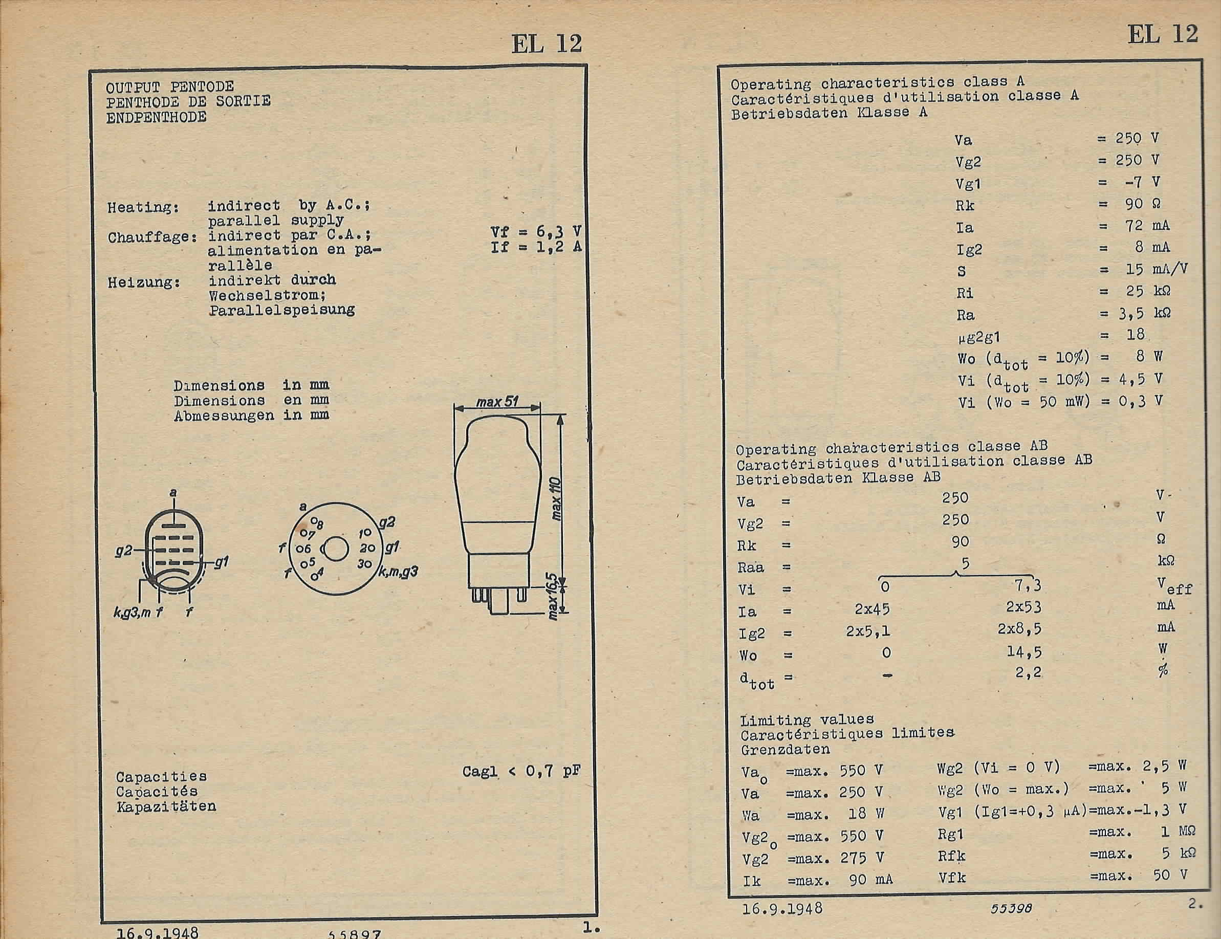

Protože v katalogu Tesla je jen EL12spec., dávám sem kopii EL12 z katalogu Philips 1958. Charakteristiky tam bohužel nejsou, i když u jiných elektronek ano.
