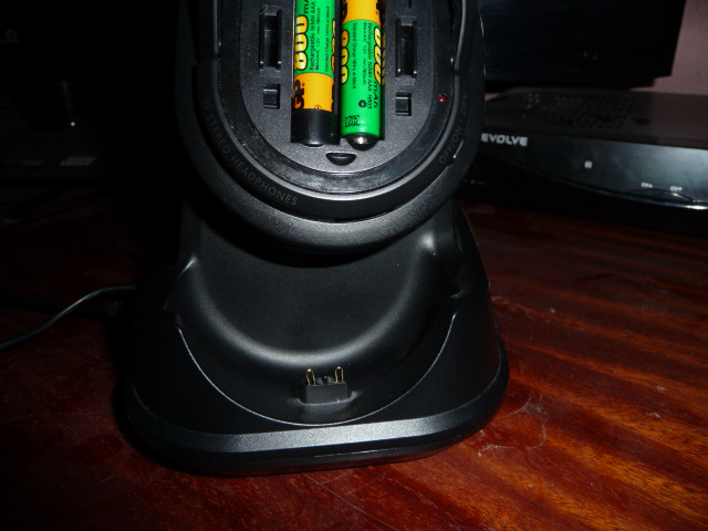

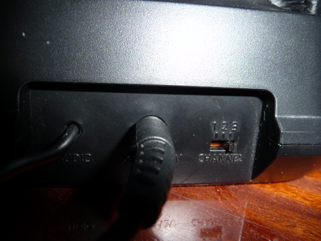

Tak jsem zase mimo, tak se ptám.Je někde na netu návod? Já ho nenašel. A pár dotazů: při připojení konektoru do tv se rozsvítí ledka v předním panelu,zeleně.Určitě OK. Kdy má svítit červeně?Jak je to s volbou těch 3 kanálů vzadu? Při nabíjení, jsou sluchátka ve stavu zapnuto? Myslím, že ne, ale je fakt, že při nasazení zapnutých sluchátek do stanice červená ledka zhasne.Jak reagují na stav dobití baterek? Díky !!

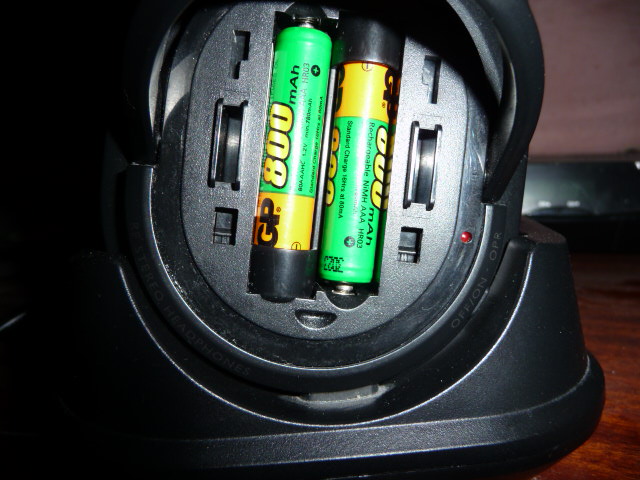

Děkuji. Já vím, to je od "Cikán"a z Elektro bastlírny. Barvy kontrolek opačné,zelená/červená, nabíjení přes konektor do sluchátek atd. V rámci to je stejné, ty odlišnosti jsou prkotiny. Nevím si rady s dobíjení ve stanici.Nedobíjí ani když je napájení sluchátek zapnuto, ani když je vypnuto.Při zapnutých a nasunutí na dok. stanici zhasne kontrolka ve sluchátku a nic. Napětí na kontaktech stanice je OK. Dle návodu má ale kontrolka svítit a zhasnout po dobití. Ale ona zhasne hned, i když je aku vybité.Ale zjistil jsem nechtěně, že stanice dokáže svítit i červeně.Bohužel při zkratu napájení aku. :mrgreen: :mrgreen: Nevím jak je to v té popisované, že by pro změnu zeleně? :lol: Prostě, než začnu pitvat to sluchátko, tak sháním info, asi tak. Taktéž předpokládám, že nerozhoduje stav vypínače na sluchátku. Stejně jako u dobíjecích svítilen a pod. Ten princip tam asi bude stejný. Tož nezbyde, než to kuchnout bez bližšího obeznámení, .... :(
