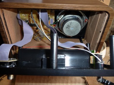

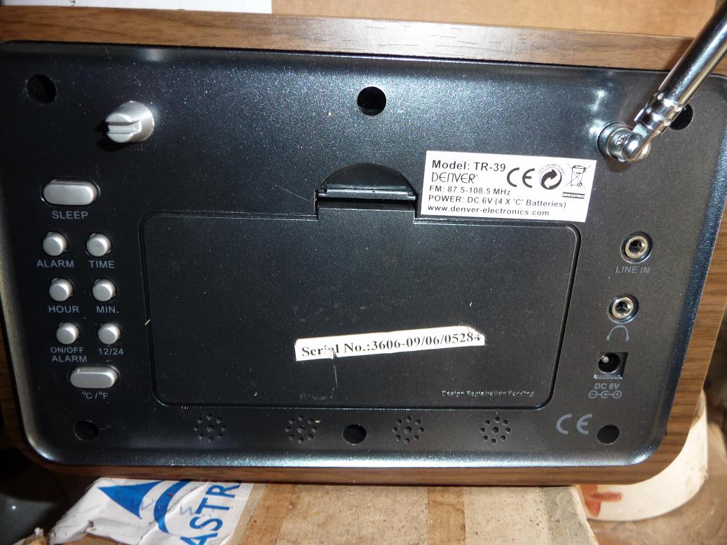

Pěkný den,nemáte někdo bližší info o tomto radiu? Paráda by bylo schéma, ale to těžko,i když, kdo ví ?? Radio se rozsvítí,přelaďuje,no hlásku nevydá......,mrška jedna.Vizualně je vše OK,takže žádný upadlý drátek,kontakt a pod.Bodnul by i návod. :!:

1.Denver TR-39 Retro-Radio mit Holzgehäuse, Uhr (http://www.alles-mit-stecker.de/Unterha ... ampaign=10)
Fm radio in retro wooden design, High power speaker, Digital frequency display, Indoor thermometer, Clock radio function, Wake up to music, Sleep function, Telescopic fm antenna, 12/24 hour selector, Dc and earphone jack

Pekný kuúsok,skúste to opravit možnože je niečo so zosilnovačom alebo s reprákom-musi to by nejaky studeny spoj treba premerat a prepajkovat
mkat
Příspěvky: 218
Re: Radio DENVER
Příspěvek od mkat » 11.01. 2014, 16:09
Pomocou multivibratora ,alebo aspon tenkeho skrutkovača,držať za kovovu časť ,skusiť či funguje koncovy stupen.
Nemal by byť problem najsť na nete zapojenie sučiastok v nom použitych.A potom podla ich zapojeni skusiť funkčnoť.
Najprv skus reproduktor,a potom pokračuj dalej.
