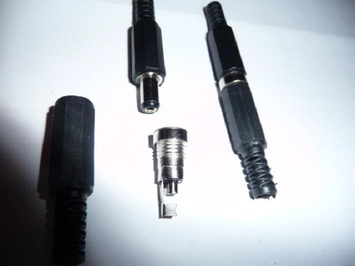

Pánové radioamatéři! Mám s jedním Vaším členem rozepři.Stačí u konektoru, co jest na obrázku, střední vodič jen zamačknout v dutince a nebo vůbec nemačkat dutinku a jen zaletovat. Zajisté jest možnost třetí , to jest zamačknout a zaletovati.Tu nebéřem ani jeden. Protože on tvrdošíjně lpí na svém, tak jsem jej požádal zdvořile o foto a prosím, sdělte nám svůj názor. Jest to na obrázku ten kovový kousek. Dovolím si podotknouti, že toto jest žabomyší spor, leč nehodlám od něj odejíti, dokud se někdo neozve. I kdybych měl u něj přespati v židli.Děkuji Vám vážení pánové! Rudolf Ouřada.

Tedy máte ale starosti...tyto věci se samo letují...

Tento konektor je určený k pájení a možná to jde někomu špatně (v tomto případě je vhodné použít agresivnější pájecí pastu, následně s oplachem, jinak hrozí protavení konektoru anebo kablíku dlouhým ohřevem) tak vymýšlí jak to obejít...Krimpovací konektory také jsou, ale ty vypadají jinak.

Při pájení to chce aby ten konektor byl zasunutý v protikusu. To platí taky pro ty levní CICHN konektory, jinak se střed pohne v plastu.

Všechny tyto konektory made in China jsou niklované šmejdy, ale jelikož se dnes nic lepšího koupit nedá, tak doporučuji samozřejmě přiletovat. Používám z prodejny Hadexu vodičku, se kterou se to niklované haraburdí letuje velmi dobře.
