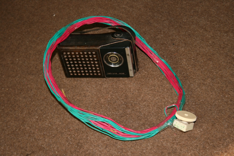

Já jsem si kdysi udělal tady tu jen tak podle oka a funguje dobře. Je to asi 30 závitů zvonkovýho drátu, spojenýho otočným kondenzátorem. Když leží na rádiu tak jak na fotce, tak zesiluje docela dost. Fungovala i bez kondíka, ale nešla pochopitelně vyladit.
Asi máš málo závitů. 8-)

Díky - zkusím.
A když jste tam neměl ten kondík, tak byly konce cívky spojené, nebo volné ?
I tak je mi ale divné, že těch 8 závitů nemělo absolutně žádný efekt.

- to, že anténu by mělo být možné používat i bez ladění par. kondíkem, jsem četl na vícero místech a potvrzuje to i zkušenost kolegy, co dodal foto.
