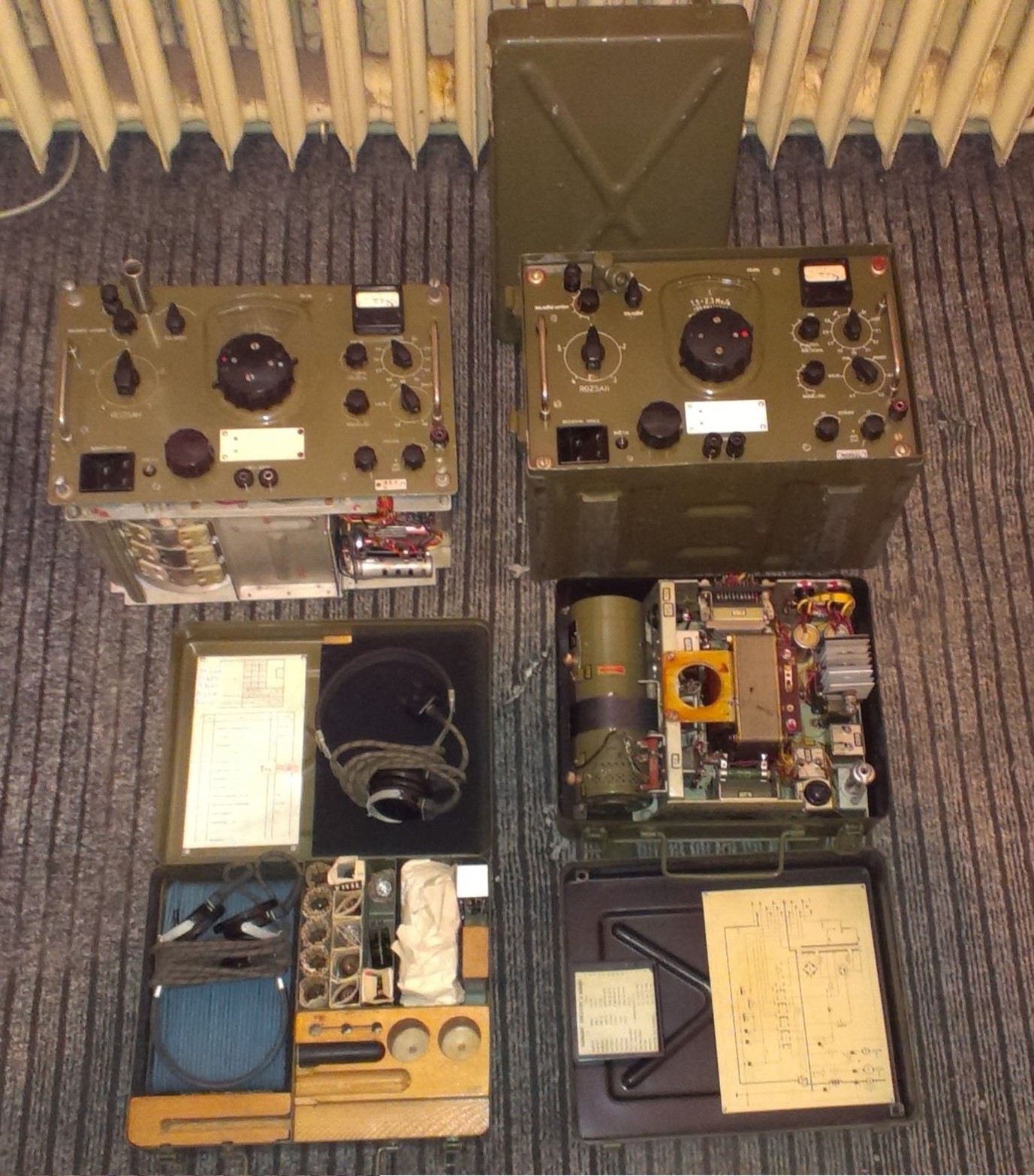

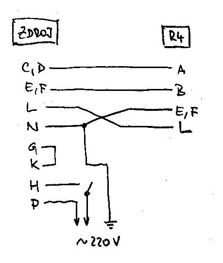

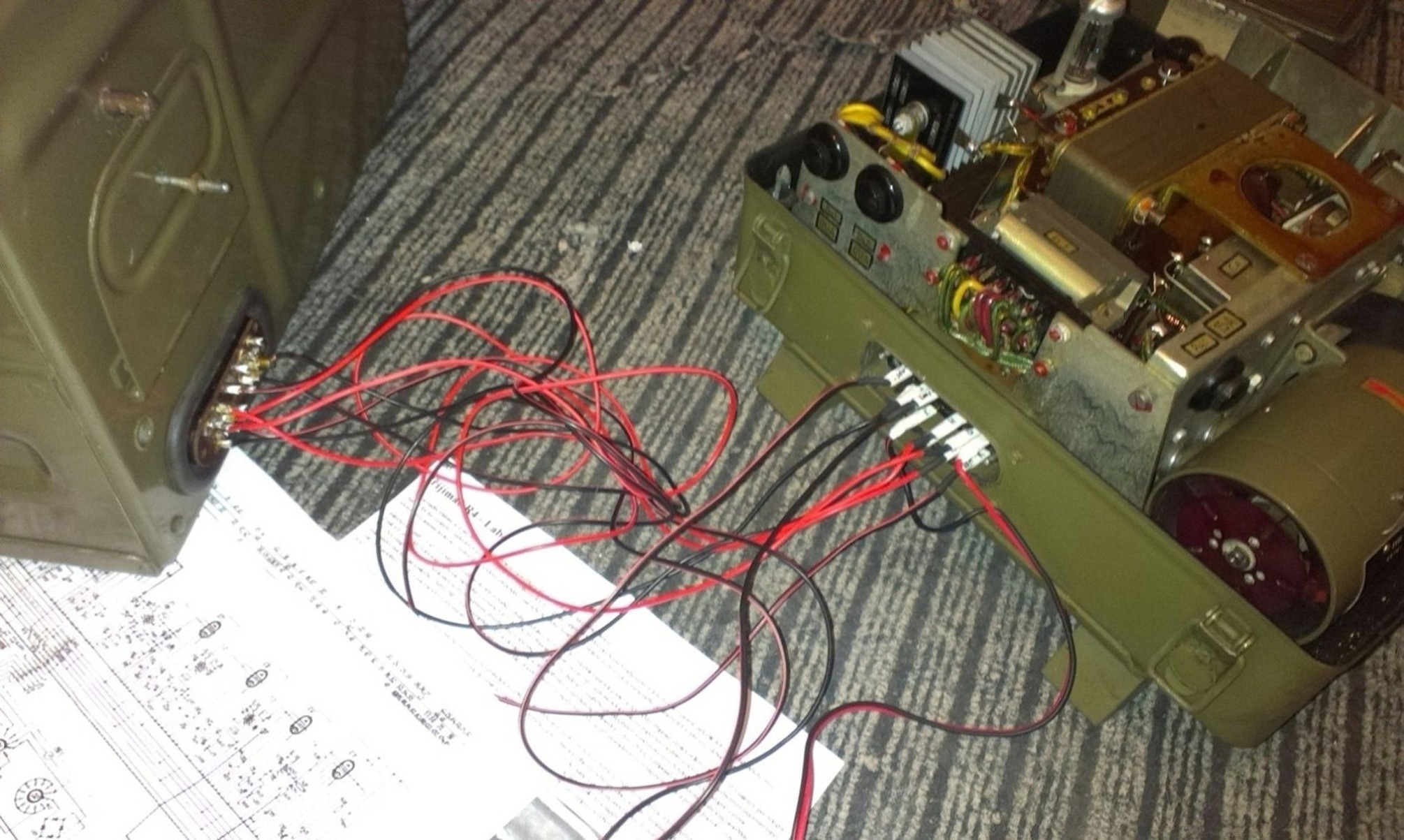

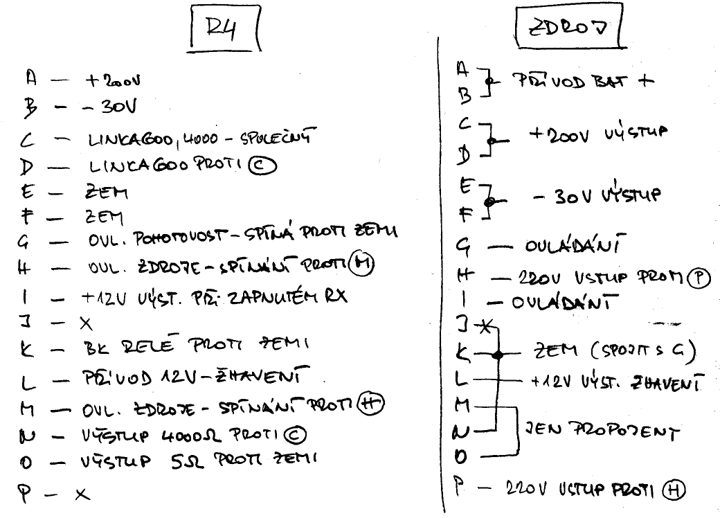

Zdá se že vše pracuje jak má. Další krok bude to udělat na 230V a zabespečit to trochu když nemám konektor. Ale chtěl bych se zeptat na další pár věcí....
