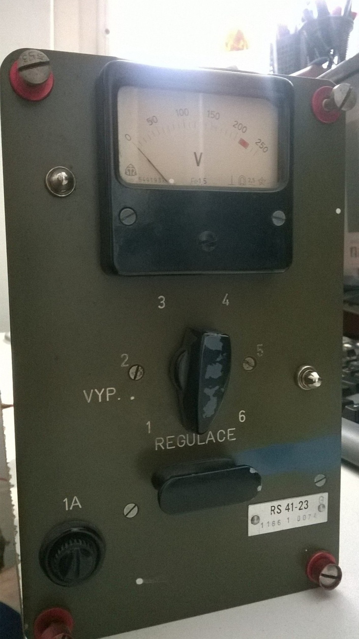

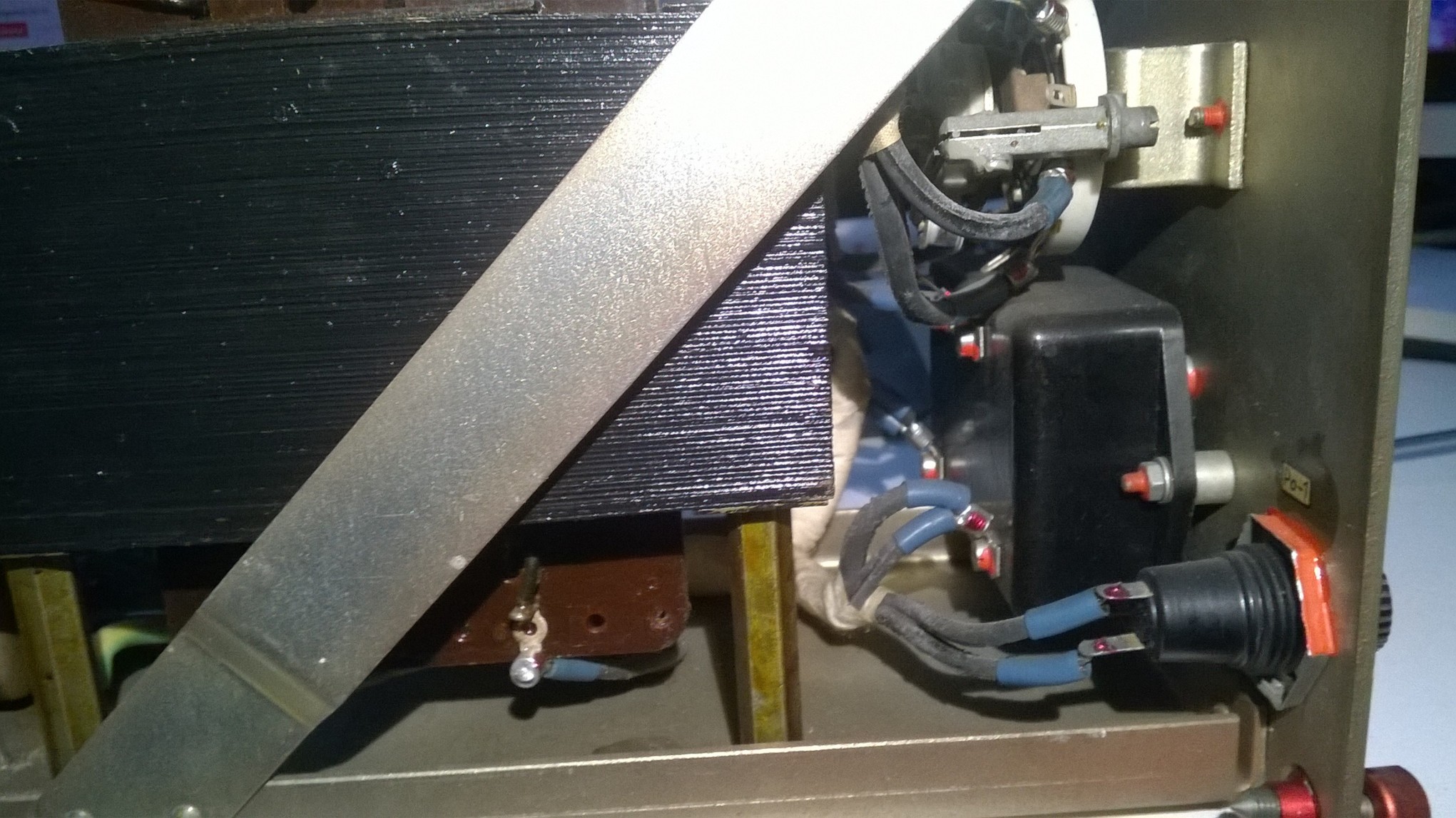

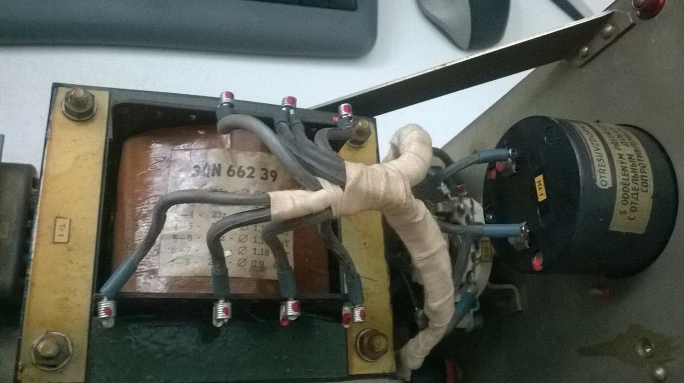

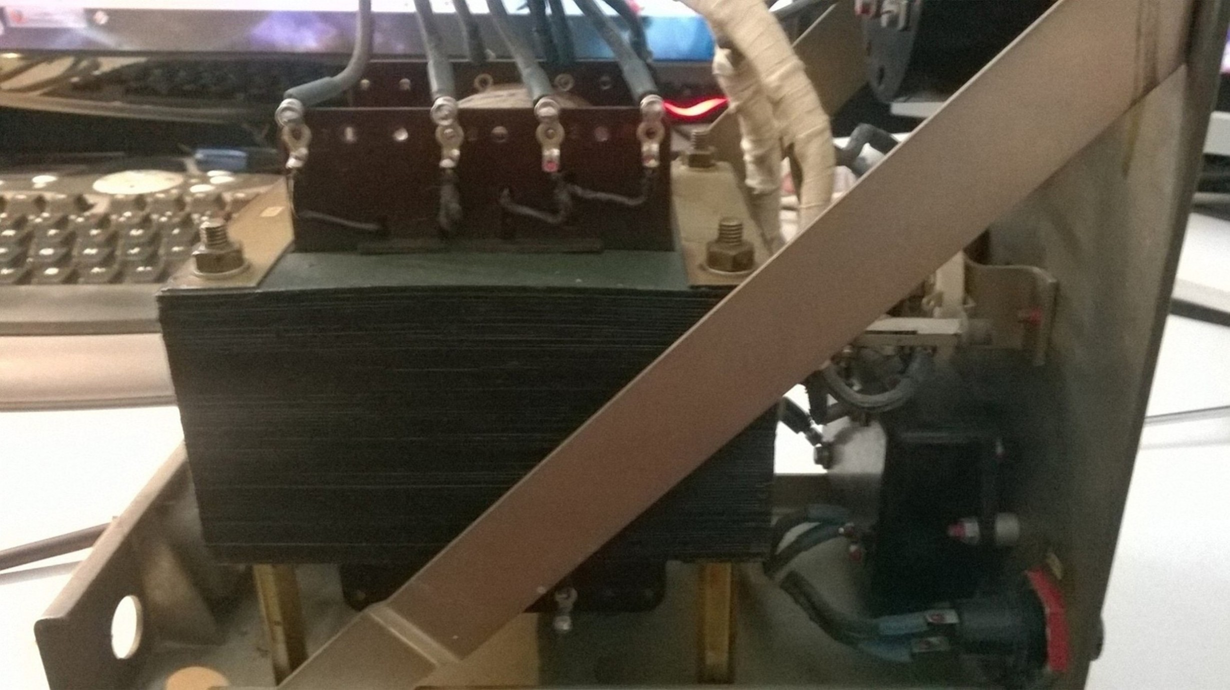

Tak nakonec mám ten RS 41-23 doma. Nepodařilo se mi najít schéma a po otevření jsem narazil na následující. Obsahem je transformátor 3QN 662 39 s výstupy:
1-2 - 297z - 0,9 CuT
2-3 - 23z - 1,18 CuT
3-4 - 23z - 1,18 CuT
4-5 - 23z - 1,18 CuT
5-6 - 19z - 1,18 CuT
6-7 - 28z - 1,18 CuT
8-9 - 22z - 0,9 CuT
Dále je tam přepínač, otřesuvzdorný voltmetr do 250V a nějaký černý bazmek se čtyřmi výstupy popsaný jen 250V.

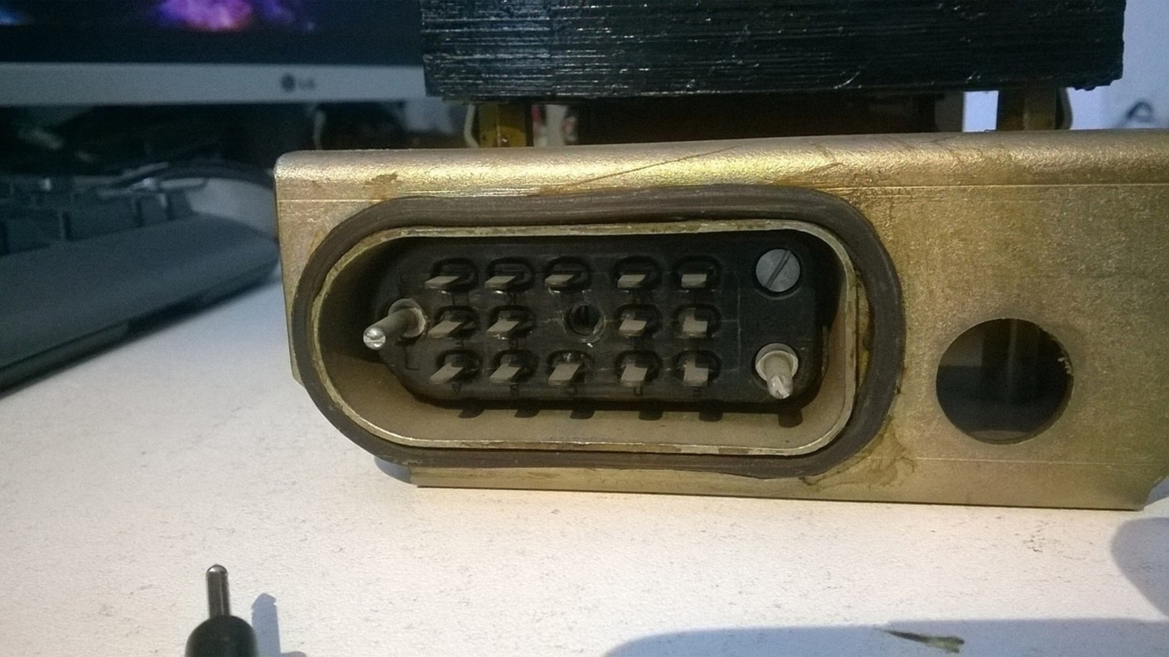

Jediné na co bych to mohl nějak přestavit je síťový zdroj pro RM-31. Jde o to že bedýnka je to opravdu pěkná, voltmetr a přepínač se taky hodí. I chlazení by se tam dalo krásně namontovat díky větracímu otvoru v zadní stěně. Nějaké nápady, návrhy ? Neměl by někdo konektor pasující do této zdířky? Fotky přikládám:

Re: RM-31 + ZD-31b
Zdravim, vsak Ti to uz povedali...
sietove napatie moze kolisat - teda menit sa jeho velkost...
najma ostrovne motorgenaratory generatory resp. pacoviska na konci elektrovodnej siete
a tymto autotransformatorom pomocou prepinania poloh pravdepodobne zvysujes alebo znizujes napatie ktorym napajas Trinec a tym znizujes vplyv kolisania sietoveho napatia
nic viac a nic menej
ak si zberatel CSSR military tak to ma vyznam pre kompletnost Tinca

Re: RM-31 + ZD-31b
Pre sitovy zdroj pre RM-31 ale nie nie TRINEC !!! je treba trafo kde su vinutia s jednotlivymi napatiami a prudmi
pre kazdu napatovu hladinu
treba Ti usmernovace a filtre pre jednotlive hladiny napati
400V jednosmernych co da 60 mA
minus 125V co da 2 mA stabilizovat pomocou ZD cca 10 ks 12 V1 a nastavit priecny prud 5 mA
plus 120V co da 50 mA stabilizovat pomocou ZD cca 4 ks KZ714 a nastavit priecny prud 50 -100mA
plus 2,5V co da 0,5A stabilizovat pomocou LM317T
plus 4,8V co da 0,7A staci MA7805 a do serie odpor 0,5ohmu
plus 4,8V co da 0,6A staci MA 7805 a do serie odpor 0,5ohmu
napis ci chces poslat suvisiace clanky - skeny z RZ a AR
