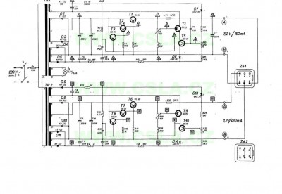

Len pre uplnost prikladam schema originalneho zdroja- stara schemotechnika dnes sa da urobit elegantnejsie

Tohle schéma mám, ale docela by mě zajímaly parametry toho trafa.
Jinak, zdroj jsem si postavil, ale jak tady napsal kolega, originál je originál.
