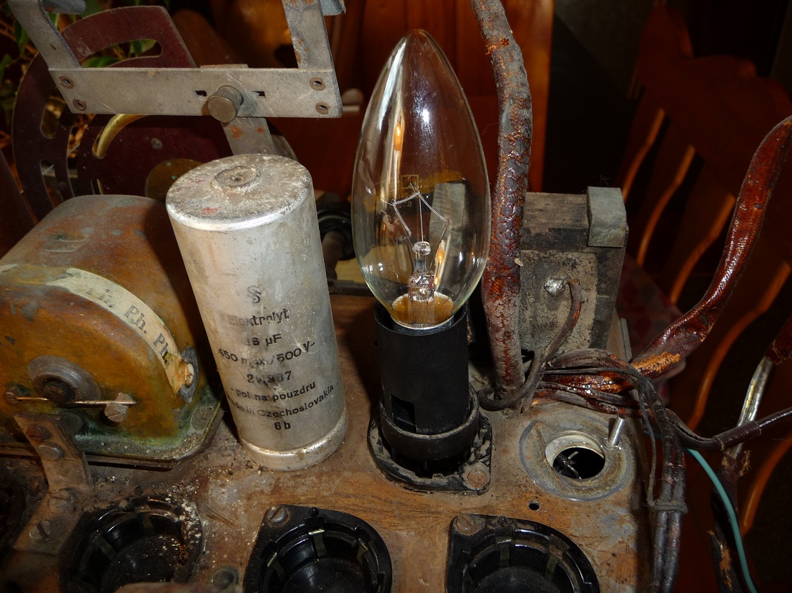

Uznávám dopředu, že má náhrada variátoru není, co se týká tvaru žárovky ideální, ale víte o lepší žárovce než je ta svíčka? Jsou prý i nějaké ruské variátory, ale neznám a nevím kde se dají (určitě výprodej) koupit.

Gratuluji ke správnému rozhodnutí ! Variátory prodával Drbal vojenský výprodej, ale určitě to nebyly typy pro sériové žhavení 200mA. Dobrá volba by byla tato žárovka, při použití bez objímky by vypadala jako variátor, ovšem je i tak stejně drahá :) https://ampul.cz/designova-retro-zarovk ... e-e27.html

drbal měl tyto:
https://tubes-store.com/product_info.ph ... cts_id=875
Tyto se dají použít na patici, nebo jako dekorace, ale do univerzálů rozhodně né.
Jinak se do série dá použít polovodičový prvek proti proudovému nárazu při zapnutí,
Tesla jej používala do televizí s řadou P na 300mA, zde také trochu pomůže,
ale jeho označení neznám.

Příspěvek od breta1 » 03.07. 2017, 12:23
(11.18 KiB) Zatím ještě nestaženo
Je to termistor, určený pro sériově žhavené elektronky řady Pxx.
Při 25 st. C měl odpor 470 Ohm, při zahřátí okolo 10 Ohm. Označení neznám, snad by se dal vykuchat ze starých TV.
