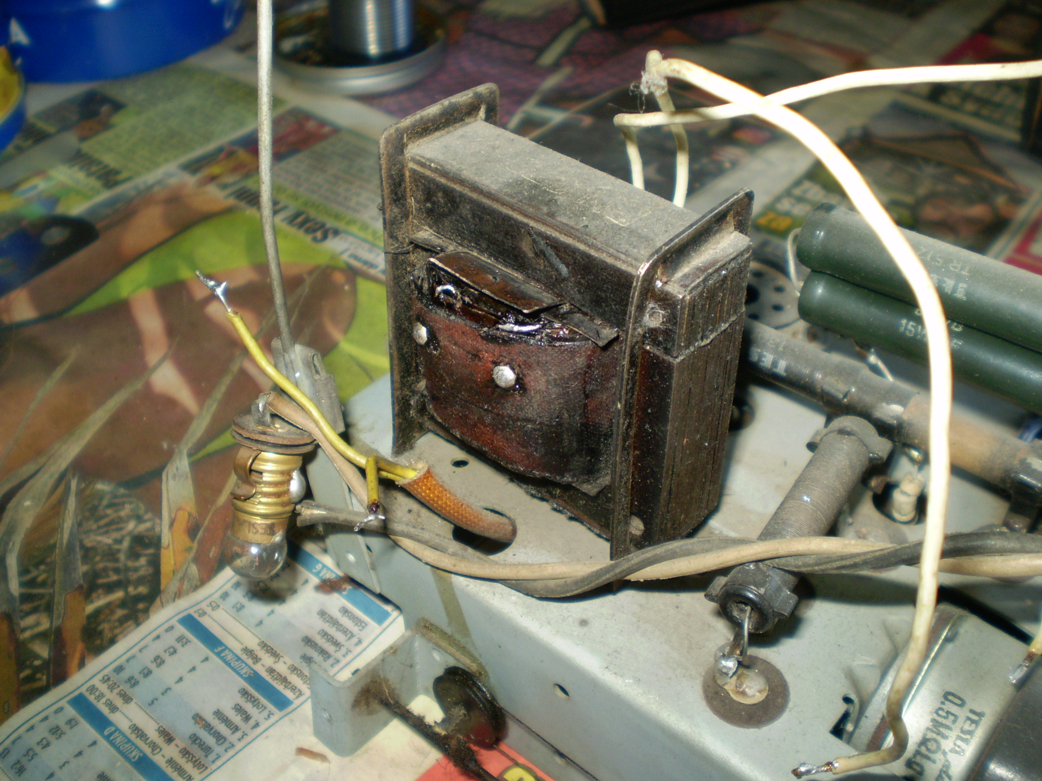

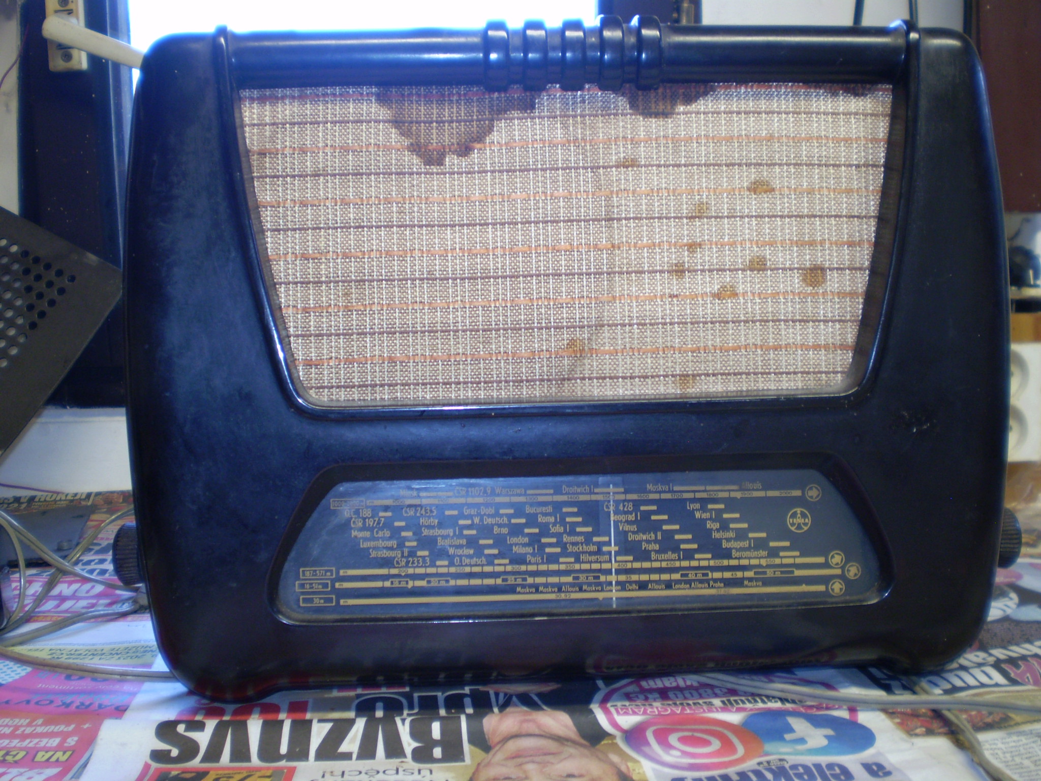

Po delší době jsem se dostal do dílny, kam mi mezitím přistálo toto rádio . Skříň je nepoškozená, bylo by škoda jej nezprovoznit. Krom fleků na brokátu a uvnitř rozlomeného síťového spínače je přerušený primár výst. transformátoru (trafo je stejné či podobné i v 402, 405,406 atd.) . Trafo má vzhledem ke zdířkám rádia na ext. repro zvýšenou izolaci sek.- primár a sek. - kostra , rádio je univerzál, tj. jiné běžné trafo se tam nehodí .
Prosím kolegy, pokud by někdo měl , o nabídku trafa popř. šasi s trafem ( bez lamp) . Děkuji.

Tady je primár dole a nemá to kostru, jen takové slabší papírové pásky kolem vinutí na krajích. Obávám se ,
že by rozborka vzhledem k asfaltu nedopadla dobře .

Díky zdejšímu kolegovi viz výše jsem obdržel téměř kompletní šasi , avšak silně napadené korozí. Trafo jsem podrobil hrubé očistě a změřil celistvost vinutí , zdá se ok, i když u primáru je v dokumentaci 141 Ohm, já naměřil cca 175 Ohm, ale to může být nějaká výrobní změna. Orientačně jsem ohmetrem ( s měř. napětím
1,5V) změřil izolační odpory primár, sekundár a kostra mezi sebou .Naměřil jsem pouze stovky kOhm. To by bylo k ničemu, takže jsem trafo asi 3 dny sušil při cca 60 st. C ( na kachlácích
) a pak primár asi dva dny trápil stř. proudem cca 50 mA . Poté měření napětím 500V a posléze 1000V ukázalo izolační odpory větší než 1000 MOhm .
Takže trafo bude použitelné , pro sicher jsem jej namočil do izol.laku , po vyschnutí to ještě přeměřím.

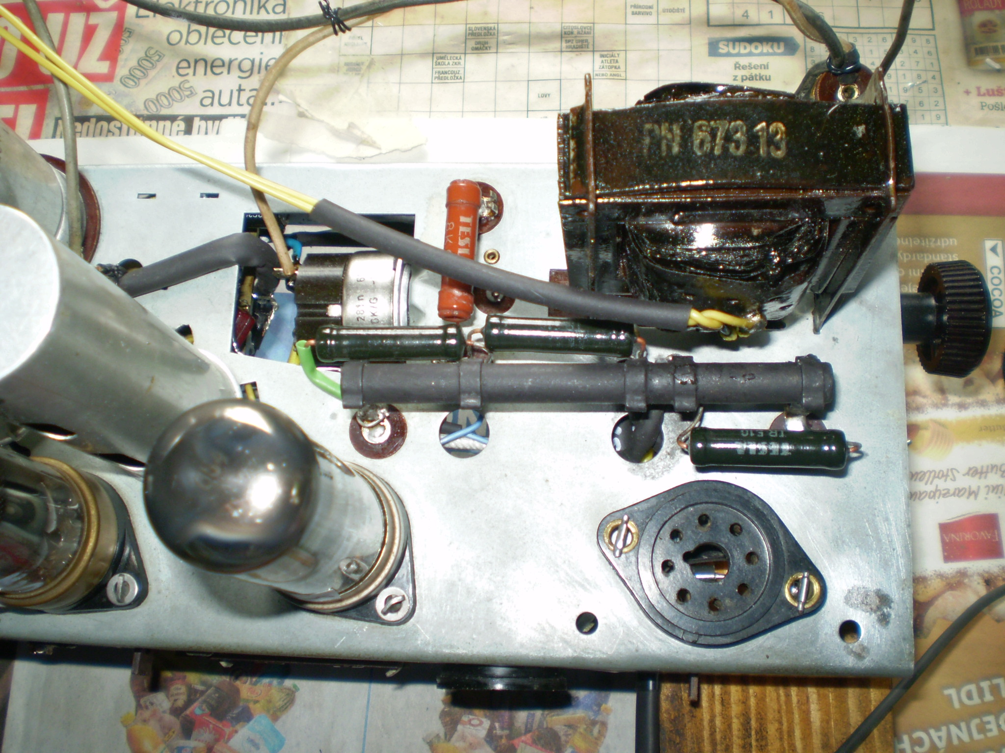

Transformátor po nasycení lakem a vysušení má izolační odpory prim.- sek. - kostra navzájem izolační odpory
více než 2000 MOhm při zkušebním napětí 1000V dc a je plně funkční . Používám k tomu neředěný lak S 1002,
který nenarušuje izolací vinutí a je levný . Nevýhodou je, že po cca roce rosolovatí a musí se to vyhodit , dá se ale koupit balení jen 0,35 l. Převod trafa je cca 25 ku 1 a primármí indukčnost cca 8H / 50 Hz /50 mA ss v primáru .

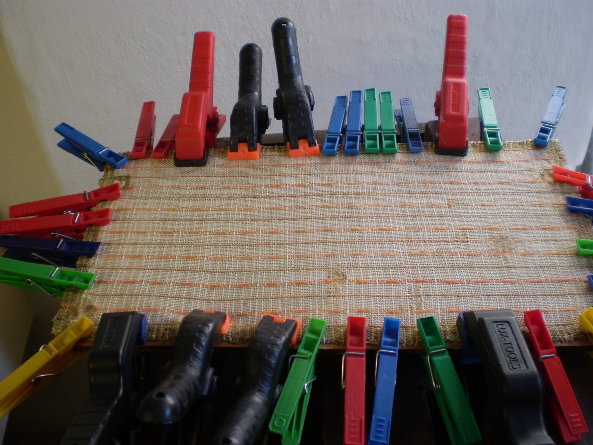

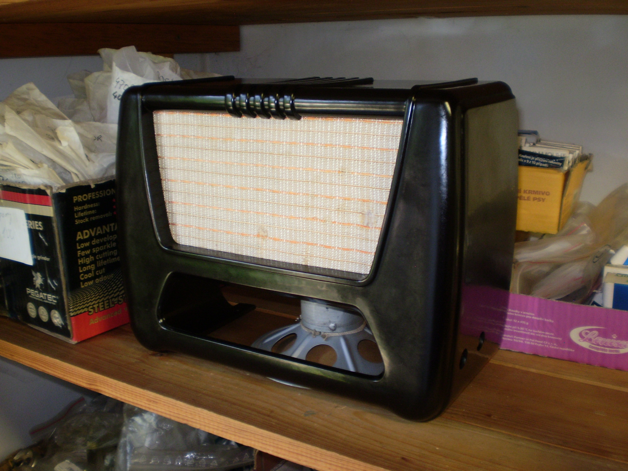

Další krok byly fleky na brokátu . Potah musí dolů , kraje a otvory pro upevnění ozvučnice zalepeny , aby to
šlo napnout. Horní výrazné zatekliny povolily v druhém kroku ( kyselina citronová) . Problémem se ukázaly
nevýrazné fleky rozházené po ploše . Znečistění sežralo některé nitě osnovy , dokud to bylo přilepené, lepidlo to drželo na desce , po namočení a při schnutí se objevily dvě díry , které jsem se pokusil opravit , ale vidět to bude , viz obrázek .
Protože již jeden Accord ve sbírce mám , bude tento věnován příbuznému k vylepšení interiéru . Skalní restaurátoři dál nečtěte

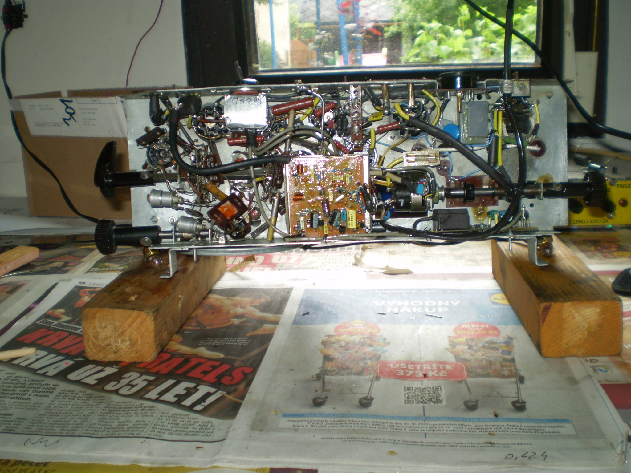

. Upravil jsem žhavení přes kondenzátor, E4 už tam nebyla , jen toto uspořilo cca 18W tepla. Ia UBL21 snížen kvůli anodové ztrátě na cca 40mA , je tu více než 235V v síti a napětí na prvním elytu leze až k 230V ss.
Dále byl doplněn modul FM , ladění 86,5 - 108 MHz a přepínač na zadní stěně FM/AM . Kondenzátory do okolí ( zdířky ) nahrazeny Y2 , asf.svitky a elyty jsou nové.
Rádio má "nahráno" již cca 50 hod. na VKV cca 15 stanic na 80 cm drátu , hraje to pěkně , slabší basy jsou slyšet na ext. reprobedně, reprák v rádiu , překližková ozvučnice a bakelitová bedna basy moc nepřenáší .
Přidávám pár obrázků , v případě zájmu poskytnu bližší info , stačí SZ .

Pěkné. Když je to na běžný provoz, proč ne. Ten FM modul je co zač?
Konstrukční slabinou tesláckých univerzálů je zapojení UBL21. Aby se ušetřil dotek na síťovém přepínači, je zapojení koncového stupně stejné na 120 i 220 V. Zapojení je voleno tak, aby to při 120 V aspoň trochu hrálo, ale při 220 lampa zbytečně topí. Přitom ten reprák víc jak pár desetin wattu nepřenese. Obzvlášť markantní je to v talismanech. Úpravou pracovního bodu a příp. změnou výstupního trafa by se určitě dalo dosáhnout daleko menší spotřeby bez vlivu na funkci.

S tou možností vylepšení zesilovače a napájení naprostý souhlas, ale chtělo by to výstupák s větším převodem, napětí pro anodu je dost , tenhle má převod jen cca 25:1.
