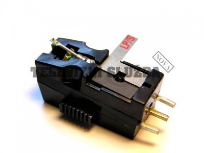

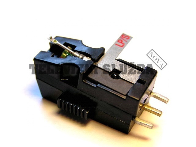

Jaký je rozdíl mezi těma přenoskama? Myslím hlavně velikost, uchycení, a pod., ne to, že jedna má dva hroty... :lol: Děkuji.

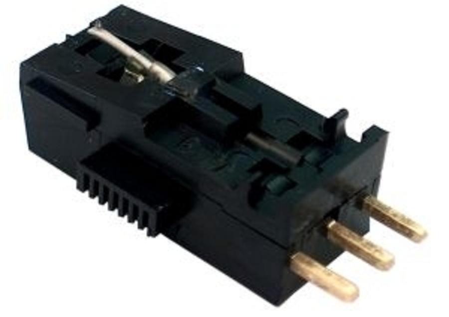

Díky, ale to jsem četl, konečně foto je stejné jako z jejich stránky. Jde mi o to , zda je mezi nima ROZDÍL. Tedy, ještě jinak, jsou-li ZÁMĚNNÉ bez problému. Mají-li stejné uchycení, pasují-li dutinky, stejnou váhu. Vždyť i na stránkách píšou , že: "Gramo přenoska VK4302 Tesla náhrada za VK-4302, VK 4302, VK4204 ". Je mi to trochu nejasné. Proč je to náhrada za DVĚ stejné? Náhrada ano, ale identická ? Jaký je rozdíl mezi těma dvěma nahrazovanýma, pominu-li pomlčku a mezerník ? :shock:
Doplněno: http://www.tsnova.cz/p26224-vlozka-tesla-vk4302/ proti http://www.tipa.eu/cz/gramovlozka-vk4302/d-81880/ raději neřeším, džungle a bordel. :evil:

VK4202, VK4204, VK 4301, VK4302 , VB4202
Všechny tyto vložky jsou vzájemně záměnné (červené,černé...).
Pouze typ VB je keramická, možná bude hrát tišeji a potřebovat jiné korekce. Je o něco kvalitnější, ale parametry výst. signálu jsou jiné.
Vyvážení je dobré provést u každé nové vložky, ale tyto typy se osazovaly do poměrně jednoduchých ramének, u kterých bylo vyvážení dost diskutabilní. Ani to nemá cenu nějak zvlášť důsledně řešit, používala se v levných nenáročných gramofonech.
Tyto přenosky vyžadují přítlačnou sílu kolem 50mN (5 pondů /gramů/) a to již způsobuje trvalou deformaci drážky. Odlehčit to nemá význam, pak vám bude při vyšší modulaci přeskakovat drážky. Totéž se stane, pokud budete přehrávat kvalitní zahraniční desky západní provenience hlavne při přenose basů. Je to způsobeno nízkou stranovou poddajností krystalového sytému, to je jeho neodstranitelná vlastnost. Supraphon používal upravené nahrávací korekce s omezením amplitudy basů právě z důvodu tehdejšího masového výskytu krystalových přenosek u nás.
