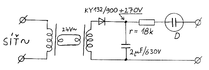

Jako kluk jsem si udělal několik těchto zkoušečů kondenzátorů-hlavně to bylo dobré na ruské červené,které občas chrastily,ale účinné na všechny-dnes by to bylo zakázané,protože se muselo dát pozor na dotek-je to galvanicky neoddělené od sítě,ale odhalilo to každý i občas vysazující C-jen se vyvyrovat přímého dotyku.Doutnavka nesmí svítit,ani blikat-při zkoušení C vyšších hodnot to zabliká,jak se C nabíjí-pak už ne...

Takže bol určný na kontrolu zvodu svitkových kondenzátorov, aká kapacita sa ním merala (myslím v praxi) od - do?
Vtipné a jednoduché, (nuž v jednoduchosti je krása.)

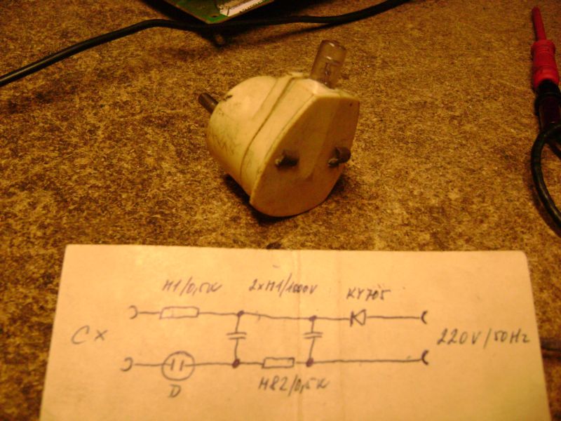

Re: Zkoušeč kondenzátorů.
Příspěvek od Heptoda » 26.02. 2013, 21:54
(11.2 KiB) Zatím ještě nestaženo
