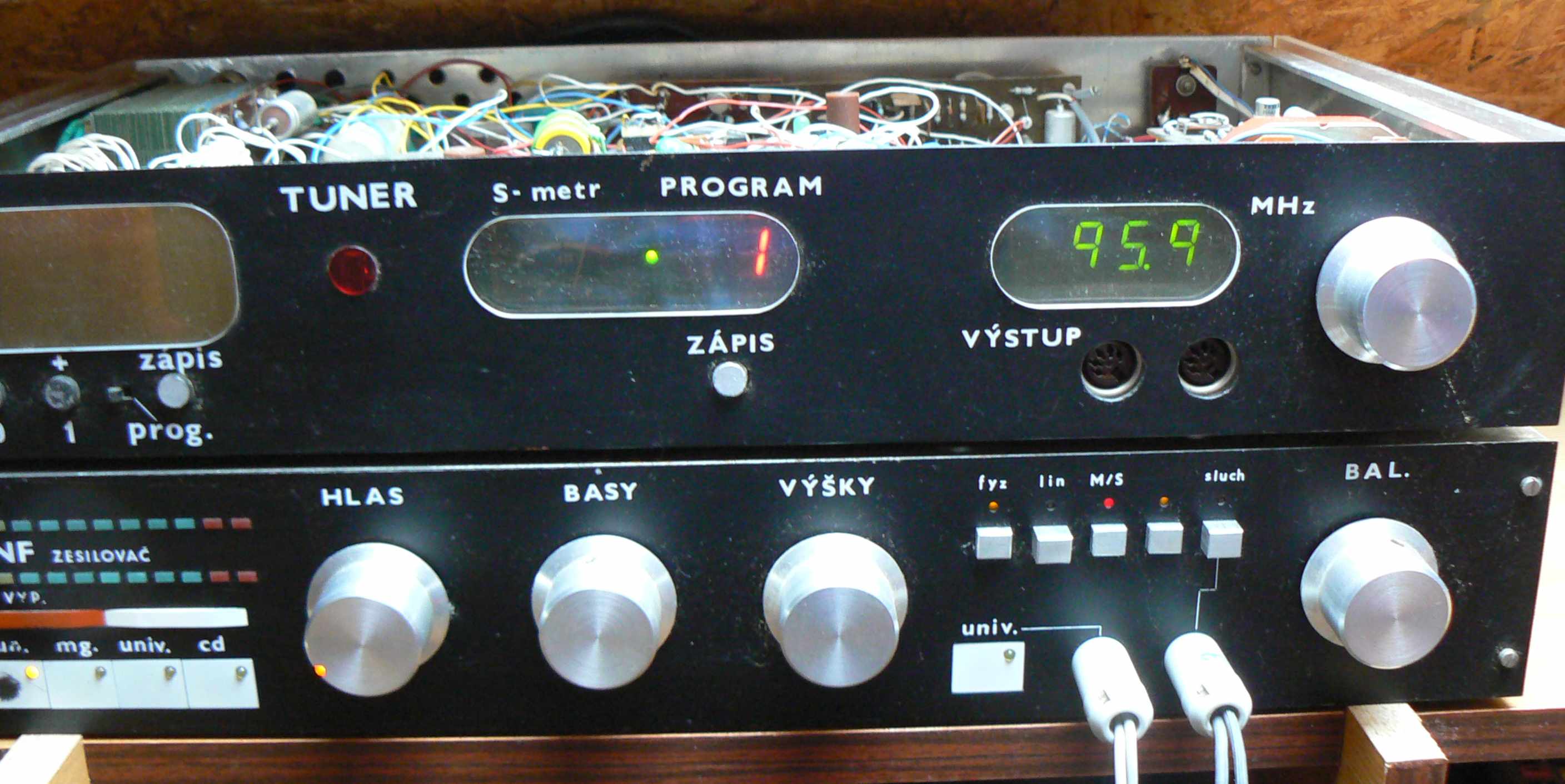

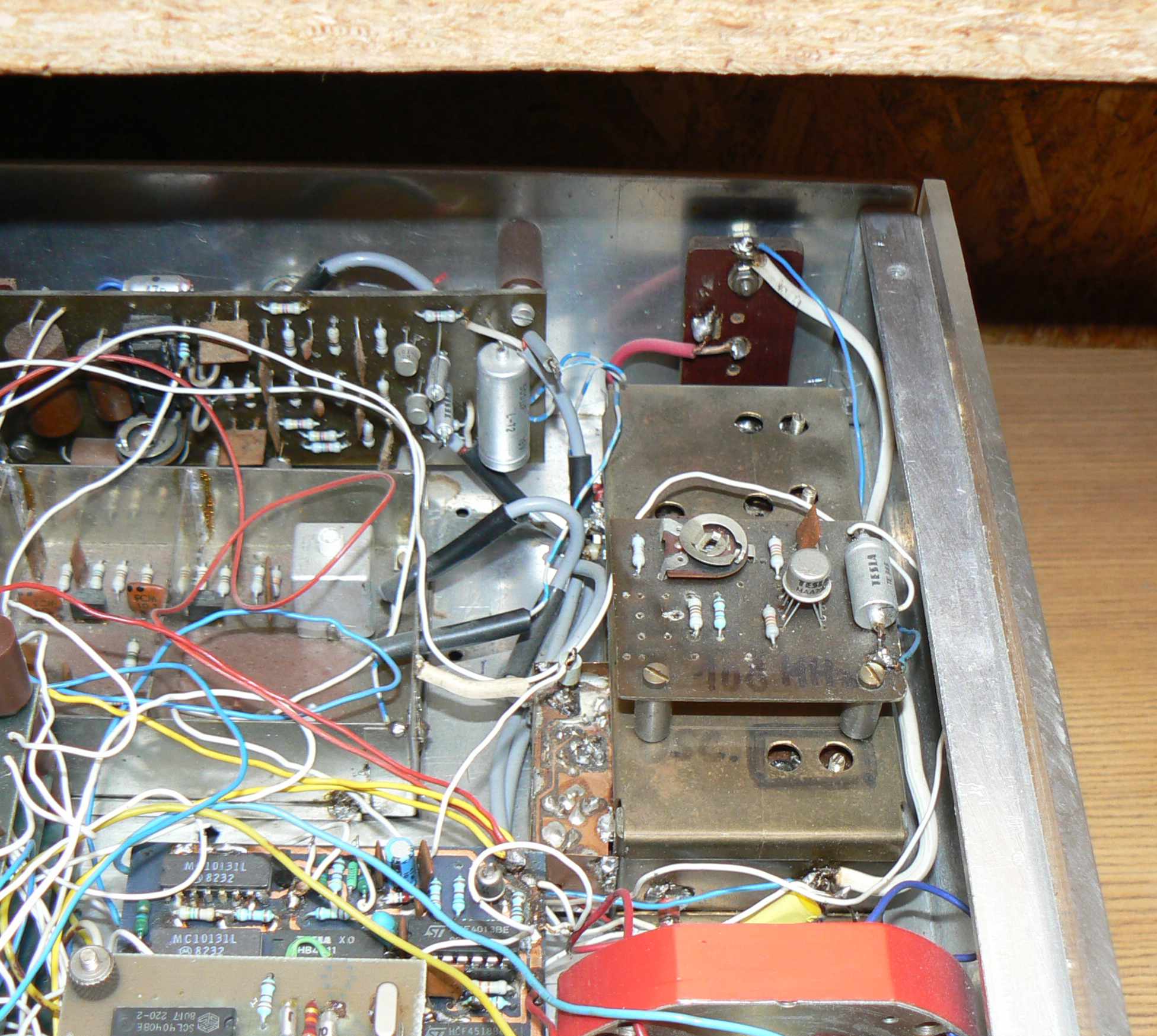

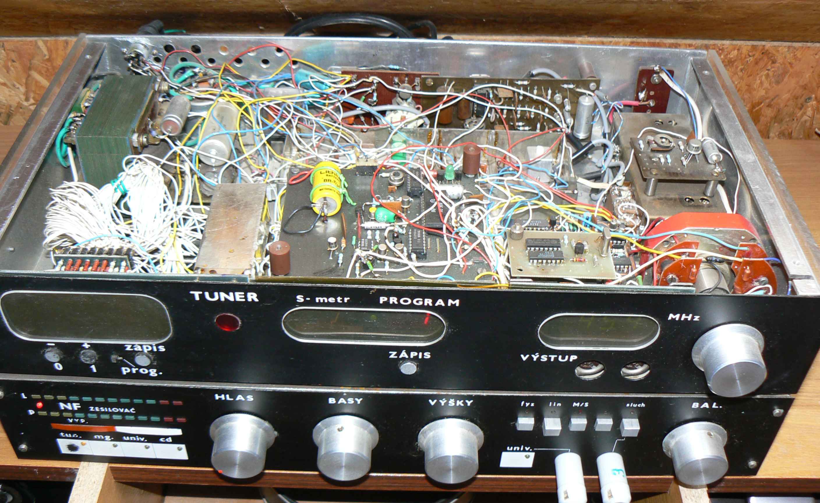

Ale to jsem uhnul od původního tématu, posílám fota tuneru postaveného z jednotlivých modulů jak jsem je postupně vytvářel. Původ je vstupní jednotka dle toho AR a ostatní jsou různě vymyšlené. Bylo vyrobené někde v roce 1983 s manuálním laděním. Po třech letech jsem jej předělal a pdoplnil digitální ladění, předvolby, dálkové ovládání, při přepnutí stanice v takzvaném běžícím panelu to napíše přijímanou stanici. Takže díky různým modulům je tam i spousta drátových propojů. Od té doby (1986) to jede bez jediné poruchy (ani barerie paměti není měněna) dodnes. Po revoluci se vyrojilo spoustu kvalitních přijímačů a tak i tento můj výtvor byl nahražen ale naštěstí nevyhozen. Po rekonstrukci baráčku jsem také celou půdu zrekonstruoval a opticky rozdělil na tři části. Jedna je vyhrazená na historická rádia, druhá na elektrodílnu a třetí na odpočinek. A zde nyní využívám toto rádio a ve spojení s mým zesilovačem a třipásmovými bedny Tesla. Mohu potvrdit že ze všech rádií které mám (Philips,Panasonic) má jednoznačně nejkrásnější poslech, prostě balada na uši.
