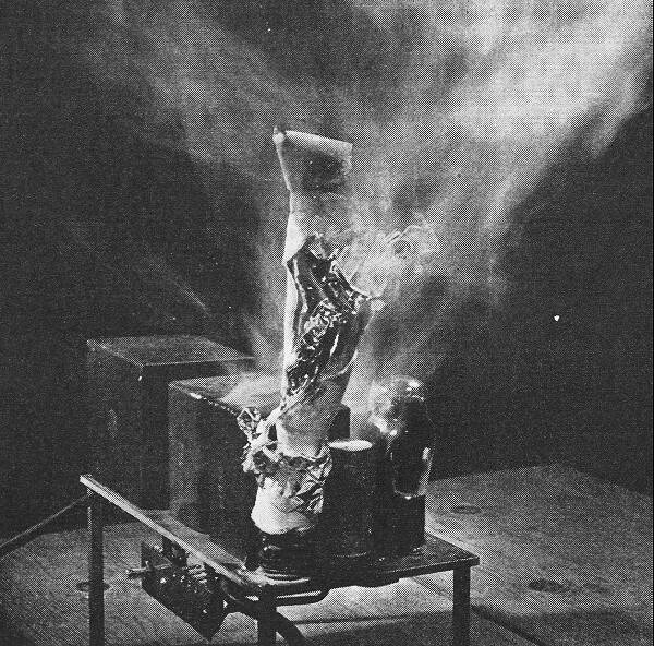

A ještě bych tu měl jeden dobový obrázek, ať se držíme tématu. POZOR, nevhodné pro slabší povahy !

A všechno při formování přes odpor 10k, to je tedy smůla … :lol:

A dávat ledky do jednoduchého formovacího přípravku ? Pro jistotu jsem vložil výstražné fotky !
